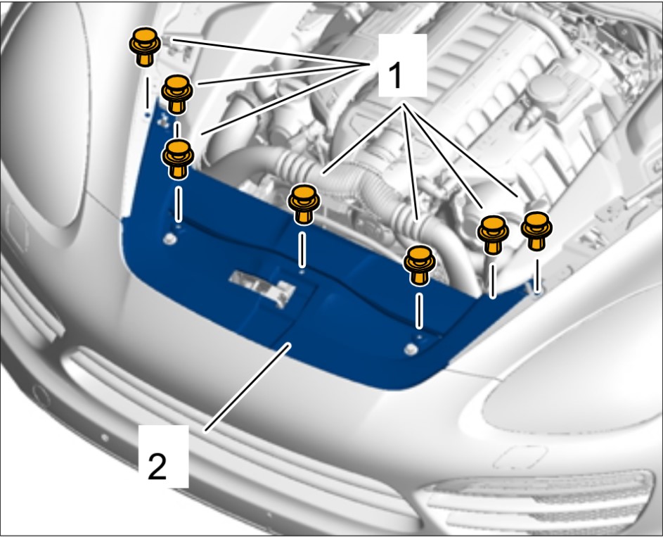

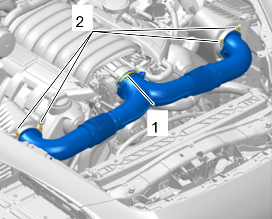

1 Снять накладку замковой панели спереди.
2 Снять воздухозаборник блока дроссельной заслонки (Y-образный трубопровод).

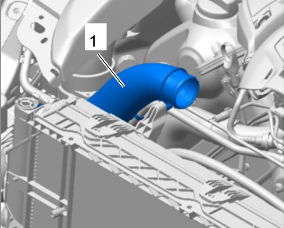

Снять правую напорную трубу -1-.
Демонтаж напорной трубы

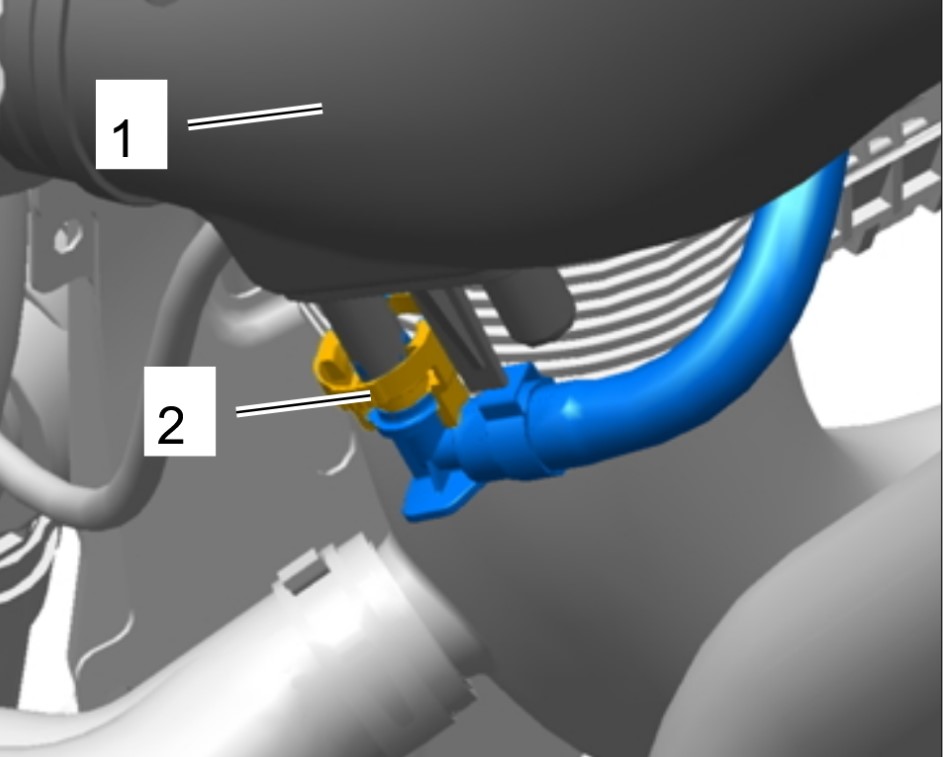

2.1 Разблокировать и отсоединить вентиляционный шланг -2- правой напорной трубы -1-.

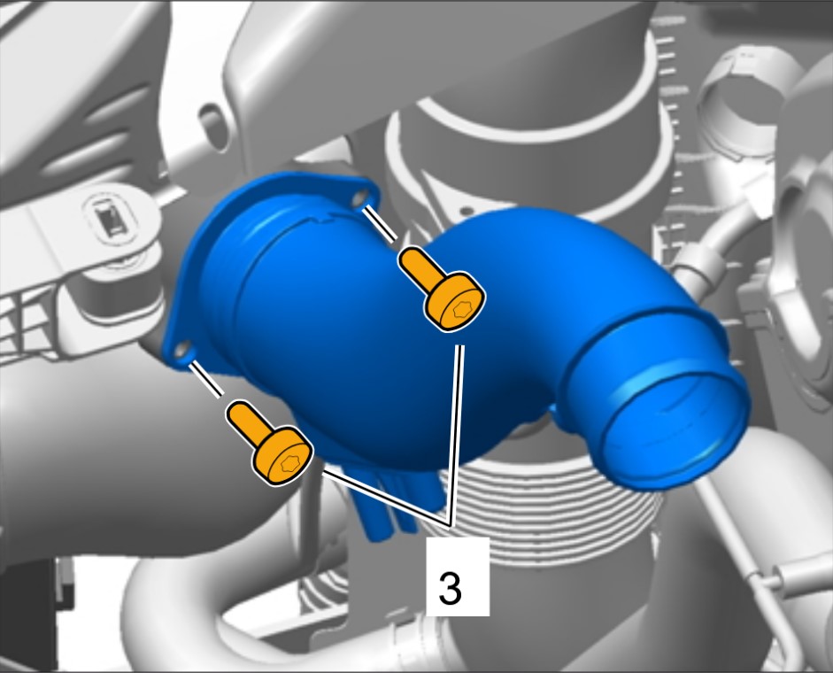

2.2 Вывернуть два крепежных винта -3- правой напорной трубы к интеркулеру.

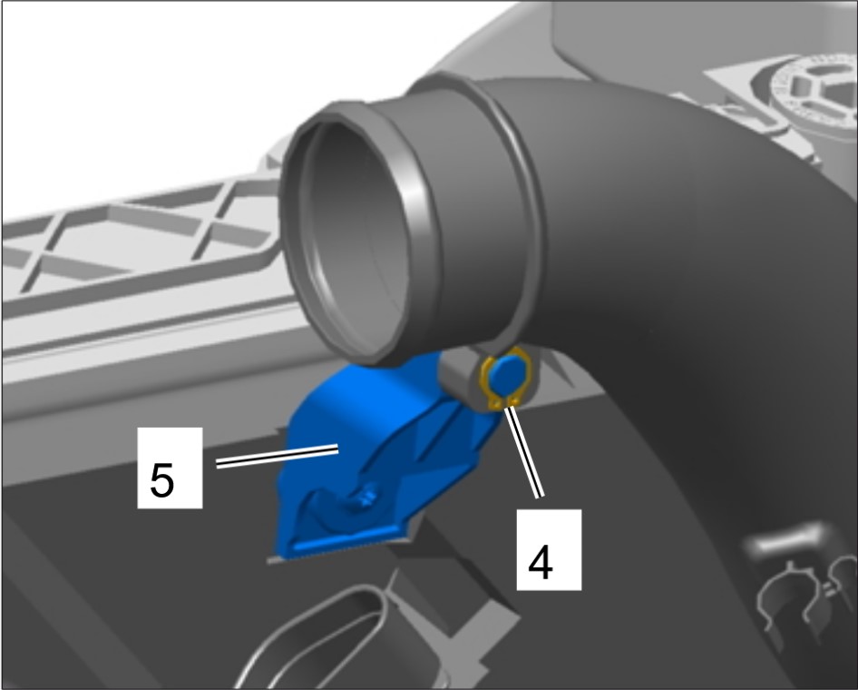

2.3 Разблокировать пружинное стопорное кольцо -4- из держателя правой напорной трубы -5- с помощью подходящего инструмента.
2.4 Вытянуть правую напорную трубу из крепления -5-.
2.5 Вытянуть правую напорную трубу из интеркулера и извлечь ее вверх.

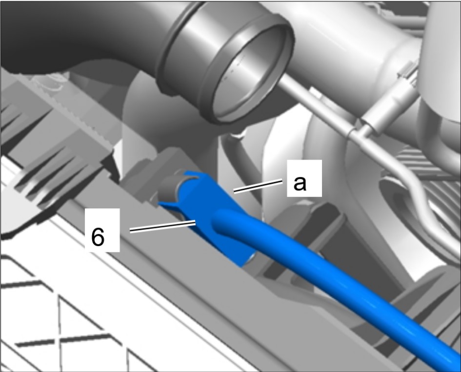

3 Разблокировать электрический разъем -6- вентилятора на корпусе вентилятора охлаждения -a- и отсоединить его.

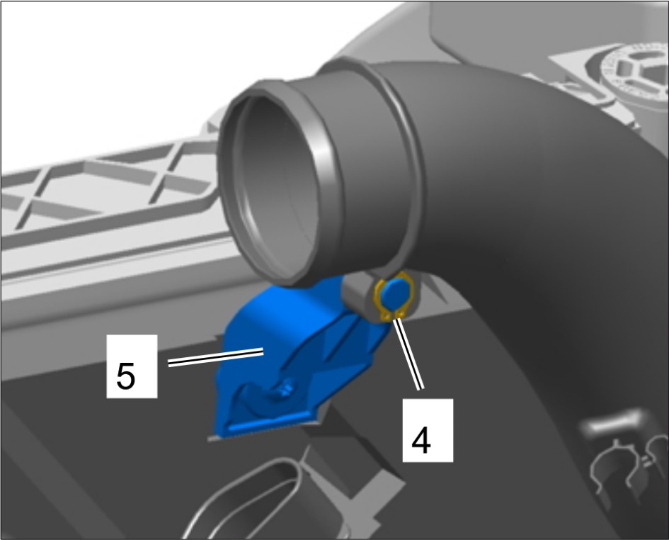

4 Снять держатель левой напорной трубы.
4.1 Разблокировать пружинное стопорное кольцо -4- из держателя -5- с помощью подходящего инструмента.

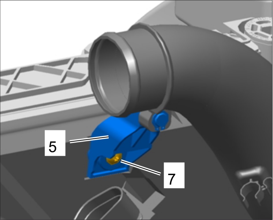

4.2 Вывернуть крепежный винт -7- держателя -5- на корпусе вентилятора охлаждения.
4.3 Извлечь держатель -5-.

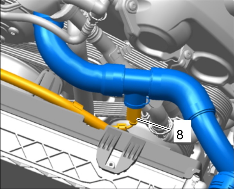

5 Разблокировать и отсоединить электрический разъем -8- на шланге ОЖ.

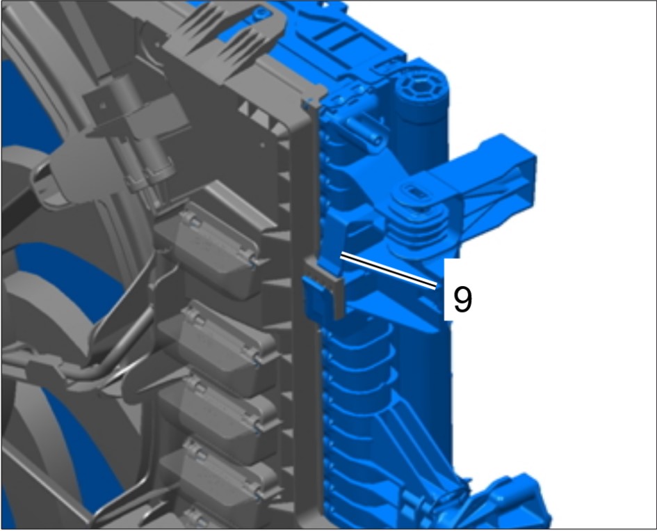

6 Разблокировать фиксирующие пружины -9- корпуса вентилятора охлаждения слева и справа.
