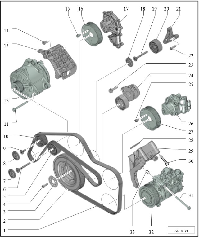

Ременный привод - монтажный обзор
Поликлиновой ремень – монтажный обзор
1 Поликлиновой ремень
Не перегибать
Проверить на износ
Перед выполнением демонтажа пометить направление вращения мелом
2 Ременный шкив
3 Компенсационная шайба
4 Винт крепления ременного шкива / заменить Момент затяжки 20 Nm Окончательная затяжка + 90 °
5 Направляющий ролик
6 Крепежный винт направляющего ролика Момент затяжки 23 Nm
7 Крышка направляющего ролика
8 Крышка направляющего ролика
9 Крепежный винт направляющего ролика Момент затяжки 23 Nm
10 Направляющий ролик
11 Винт крепления трехфазного генератора Момент затяжки 23 Nm
12 Трехфазный генератор
13 Держатель трехфазного генератора
14 Крепежный винт держателя трехфазного генератора Предварительная затяжка 5 Nm Окончательная затяжка 40 Nm
15 Крепежный винт ременного шкива насоса ОЖ Момент затяжки 23 Nm
16 Шкив поликлинового ремня насоса ОЖ
17 Насос ОЖ
18 Крышка направляющего ролика
19 Крепежный винт направляющего ролика Момент затяжки 23 Nm
20 Направляющий ролик
21 Держатель отводного ролика
22 Крепежный винт держателя направляющего ролика Момент затяжки 23 Nm
23 Крепежный винт натяжителя ремня / заменить Момент затяжки 50 Nm Угол затяжки + 90 °
24 Натяжитель поликлинового ремня
25 Крепежный винт ременного шкива лопастного насоса Момент затяжки 23 Nm
26 Однолопастной насос
без рисунка Винт крепления лопастного насоса на держателе Момент затяжки 23 Nm
27 Шкив поликлинового ремня для лопастного насоса
28 Уплотнение держателя навесных агрегатов / заменить
29 Держатель навесных агрегатов
30 Крепежный винт держателя навесных агрегатов Предварительная затяжка 5 Nm Окончательная затяжка 40 Nm
31 Крепежный винт компрессора кондиционера Момент затяжки 23 Nm
32 Компрессор кондиционера
33 Установочная втулка

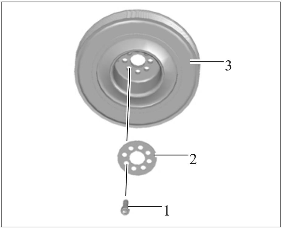

Предварительные работы
1 Снять облицовку двигателя.
2 Ослабить крепежные винты -1- ременного шкива.
Крепежные винты не выкручивать.
3 Снять приводной ремень.

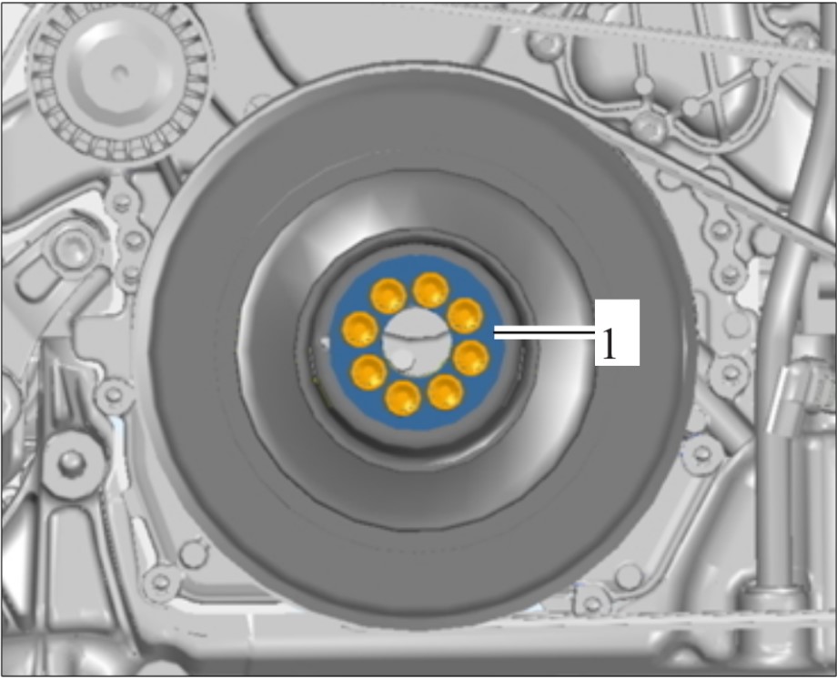

Демонтаж ременного шкива
Информация
Неквалифицированное обращение с инструментами
Повреждение кузова
Использовать только допущенные Porsche инструменты.
Проверить инструменты на надежность посадки.
Кузов и салон автомобиля всегда защищать накидками.
Восприимчивые компоненты прикрыть листом картона или жести.
Отверстия ременного шкива -1- и компенсационной шайбы -2- совпадают только в одном положении.
Перед демонтажем отметить ременный шкив -1- и компенсационную шайбу -2- цветным маркером.

1 Снять ременный шкив -3-.
1.1 Выкрутить крепежные винты -1-.
1.2 Снять компенсационную шайбу -2- и ременный шкив -3-.
