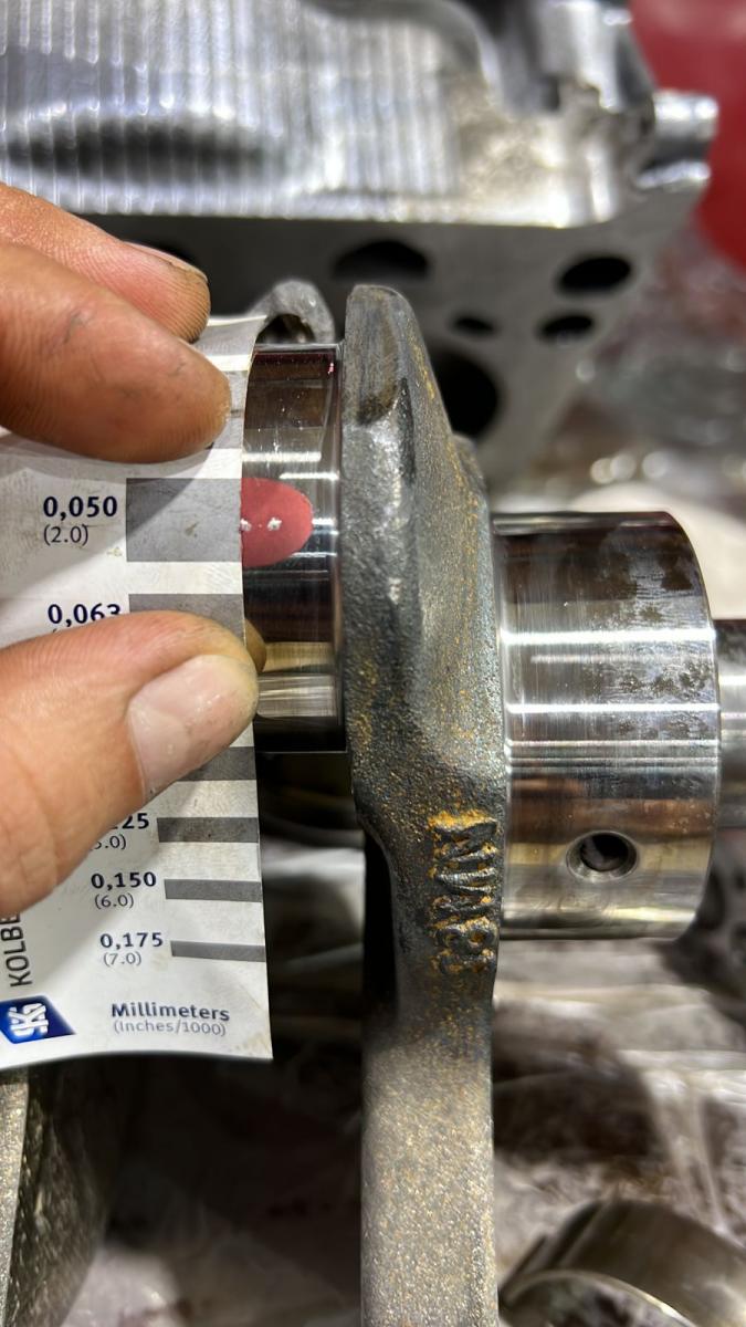

Добрый день. Можете подсказать какой должен быть зазор шатунных вкладышей 3.0S?
У нас зазор на новых вкладышах 0,051
Название: WhatsApp Image 2022-08-10 at 18.00.33.jpg

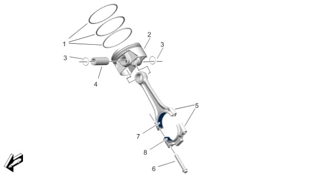

Поршни и шатуны
1 Комплект поршневых колец – смазать моторным маслом; расположить маркировки TOP вверх, замки колец смещены по отношению друг к другу на 120°
2 Поршни – учитывайте стрелки направления движения на днище поршня (полость камеры сгорания относительно центра двигателя разная слева и справа), смазать рабочие поверхности
3 Стопорное кольцо поршневого пальца
4 Поршневой палец – смазать
5 Шатун
6 Винт шатуна – заменить, смазать маслом момент затяжки 8 Nm момент затяжки 20 Nm момент затяжки 40 Nm угол затяжки 90 °
7 Вкладыш шатунного подшипника сверху
8 Вкладыш шатунного подшипника снизу
Название: Поршни и шатуны.jpg

10.08.2022, 21:43   #3
Классификация поршней и шатунов
Информация
Дополнительная информация приведена в каталоге запасных частей Porsche.

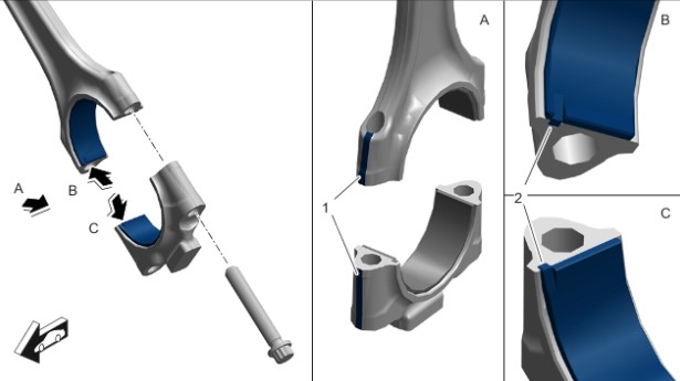

Монтаж шатунных подшипников
1 Маркировочная поверхность
Установить шатун маркировочной поверхностью к стороне выпуска.
Маркировка на стержне и крышке должна находиться на одной стороне
*ГММДД + порядковый 5-значный номер
2 Установить здесь вкладыши подшипника заподлицо, вдавить с противоположной стороны / соблюдать положение паза
Название: Монтаж шатунных подшипников.jpg

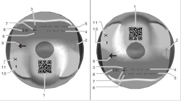

10.08.2022, 21:44   #4
1 Код матрицы данных: 8 x 8 мм
2 Маркировка ряда цилиндров
3 Маркировка размерной группы (X) / допустима только одна размерная группа (X) на двигатель
4 Краткий номер Mahle
5 Краткий номер Porsche без средней группы
6 Зона маркировки весового класса (+/-)
7 Стрелка в направлении движения
8 Контрольное клеймо Mahle
9 Стрелка в направлении движения
10 Зона маркировки весового класса (+/-)
11 Маркировка размерной группы (Х)

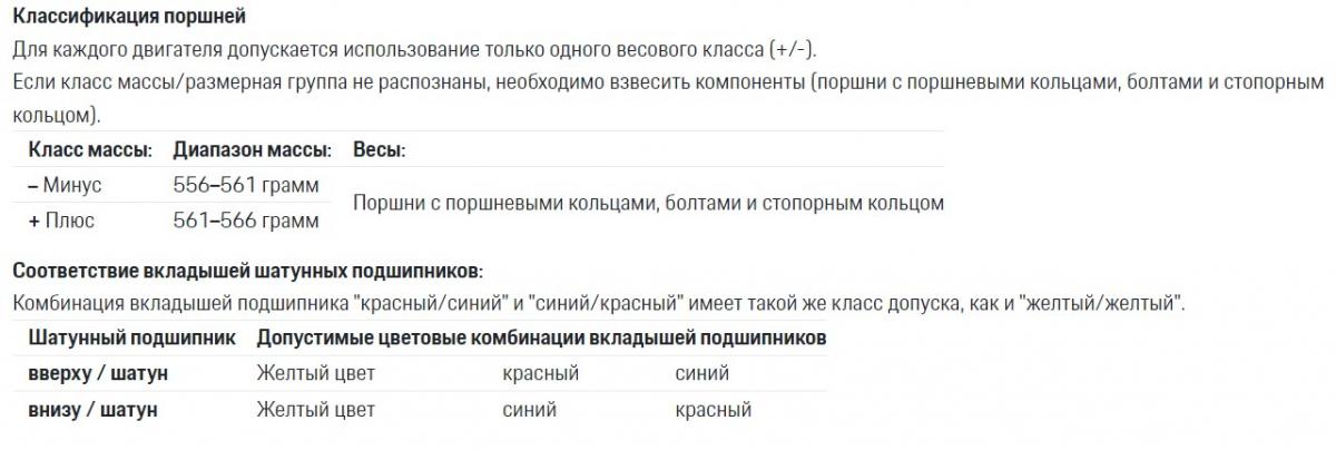

10.08.2022, 21:46   #5
Для каждого двигателя допускается использование только одного весового класса (+/-).
Если класс массы/размерная группа не распознаны, необходимо взвесить компоненты (поршни с поршневыми кольцами, болтами и стопорным кольцом).
Соответствие вкладышей шатунных подшипников:
Комбинация вкладышей подшипника "красный/синий" и "синий/красный" имеет такой же класс допуска, как и "желтый/желтый".

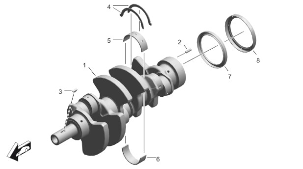

10.08.2022, 21:49   #6
Опора коленчатого вала
1 Коленчатый вал (ход 69 мм)
2 Цилиндрический штифт 6 x 20
3 Пружина 5 x 6,5
4 Регулировочная шайба
Пазы должны быть обращены наружу.
Смазывание средством Optipit
5 Верхний вкладыш коренного подшипника
Смазать опорную поверхность коленчатого вала моторным маслом.
6 Нижний вкладыш коренного подшипника
7 Уплотнительное кольцо коленчатого вала / заменить
Смазать кромку уплотнения средством Fuchs Renolin CH500
8 Ротор датчика Холла (диск многополюсного датчика)
стрелка Направление движения (коренной подшипник № 1 является первым подшипником по направлению движения)
Название: Опора коленчатого вала.jpg

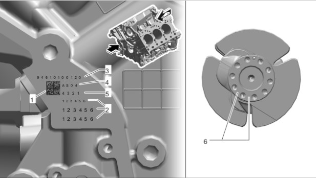

Классификация коленчатого вала
1 Матрица данных, включая хонинговальные классы от 0 до 9
2 Порядковый номер (номер пары)
3 Номер изделия
4 Версия
5 Хонинговальные классы постели коренного подшипника от 1 до 4
Классификация с кодом от 0 до 9
6 Цветовая маркировка коленчатого вала на фланце к коробке передач: цвет коренных подшипников
Нумерация против направления движения
Использование коренных подшипников попарно с одинаковой цветной маркировкой
Классификация коренных подшипников
Классификация коренных подшипников начинается с коренного подшипника 1
Обзор цветовых кодов:
R = красный
G = желтый
B = синий
N = зеленый
