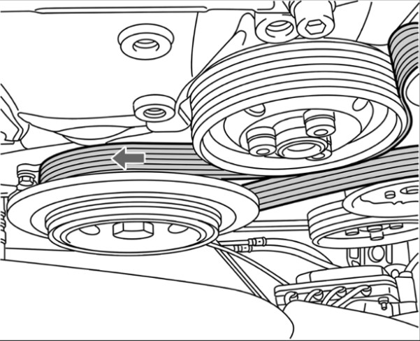

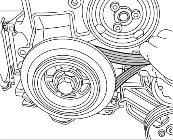

4 Пометить мелом направление вращения приводного ремня и снять приводной ремень с демпфера крутильных колебаний.

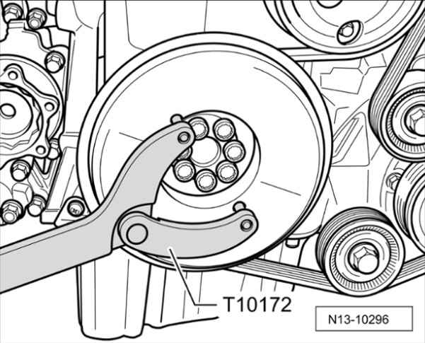

Демонтаж:
1 Зафиксировать демпфер крутильных колебаний с помощью T10172 - контропоры.
Вывернуть крепежные винты и снять демпфер крутильных колебаний.

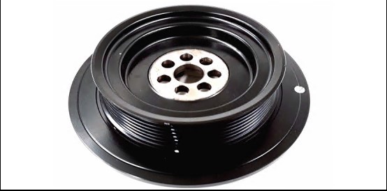

Монтаж:
2 Монтаж осуществляется в обратной последовательности, при этом необходимо обратить внимание на следующее:
2.1 Крепежные винты демпфера крутильных колебаний необходимо всегда менять.
2.2 Затянуть винты крест-накрест
Информация
Проворот в несколько этапов допустим.
2.3 Момент затяжки: Предварительная затяжка 60 Nm Окончательная затяжка + 180 °
