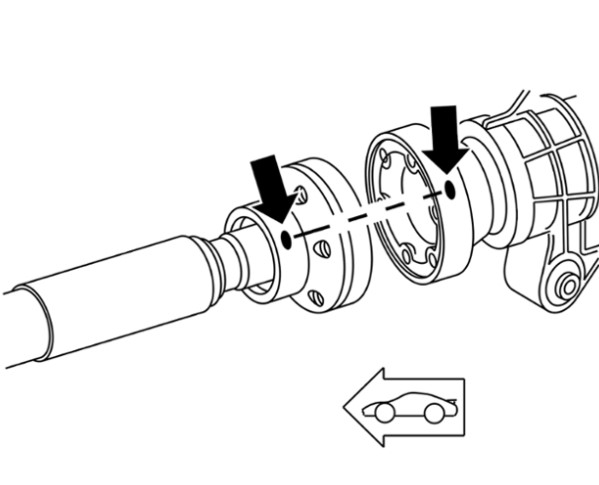

Цветные метки (точки сопряжения) -стрелка- на карданном валу и фланце редуктора задней оси должны быть соосны. Благодаря этому, нейтрализуется остаточный дисбаланс компонентов.

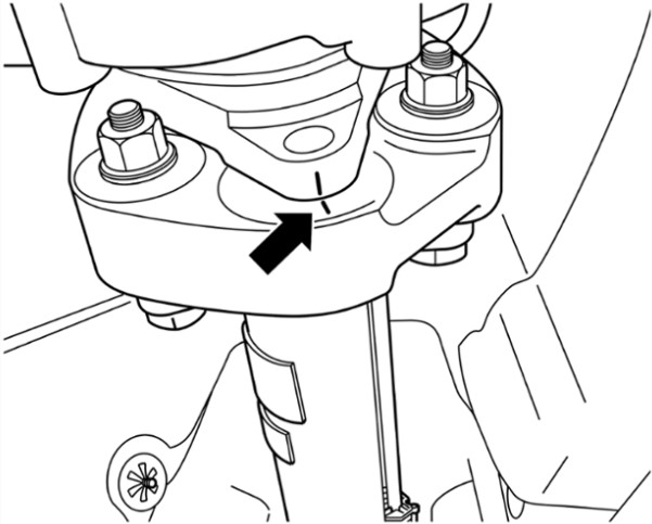

Маркировка позиции карданного вала к треугольному фланцу раздаточной коробки служит для безопасности и избегания сильных шумов.

2 Положение карданного вала -стрелки- относительно фланца редуктора задней оси отмечено белой точкой на обоих компонентах.
3 Пометить положение карданного вала -стрелка- относительно фланца раздаточной коробки маркером.

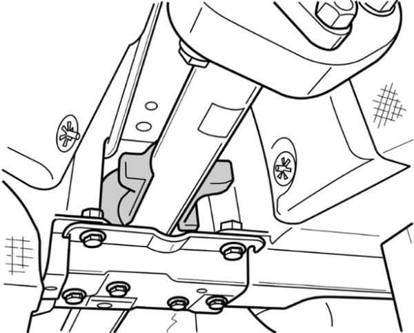

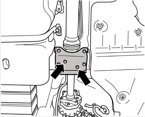

4 Ослабить болты крепления -стрелка- кронштейна карданного вала к промежуточной опоре.

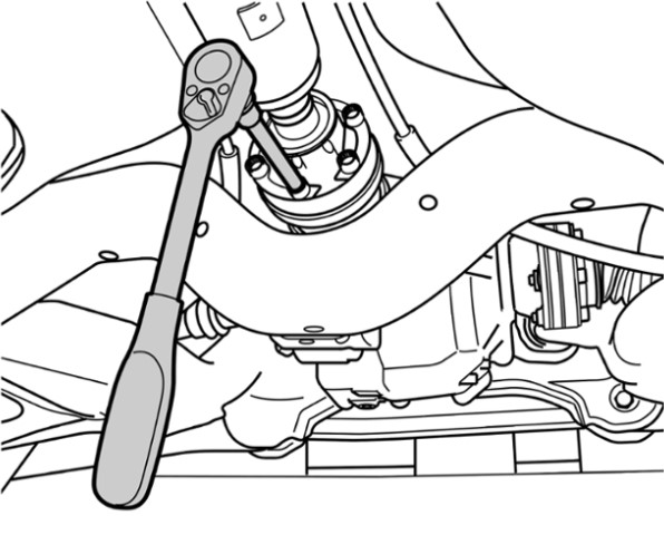

5 Выкрутить крепежные винты карданного вала к редуктору задней оси Карданный вал к задней главной передаче.
Уведомление
Недопустимые вспомогательные средства для демонтажа компонентов
Повреждение компонентов
Не использовать такие вспомогательные средства как молоток или подобное
Перед выполнением демонтажа распылить на компоненты средство для удаления ржавчины
Информация

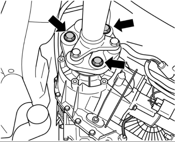

Для отсоединения карданного вала от редуктора задней оси второй механик должен удерживать за крепежные болты -стрелки- в районе треугольного фланца раздаточной коробки.

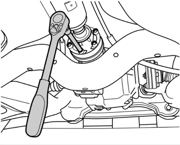

6 Выкрутить крепежные винты -стрелки- карданного вала к раздаточной коробке. Для этого придерживать гаечным ключом.

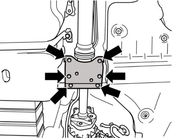

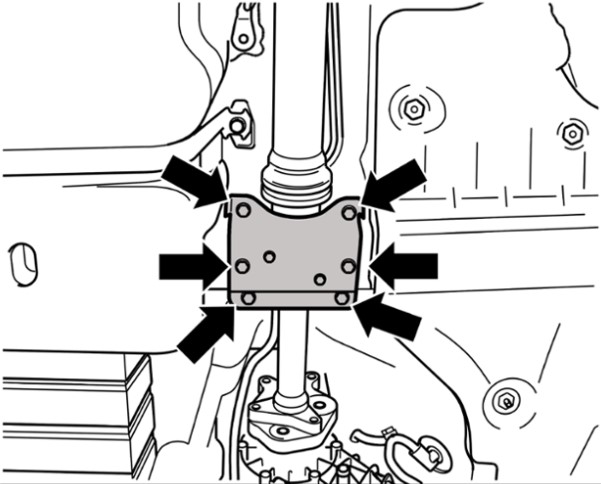

7 Ослабить крепление промежуточной опоры к карданному валу. Для этого выкрутить шесть болтов крепления -стрелки-.

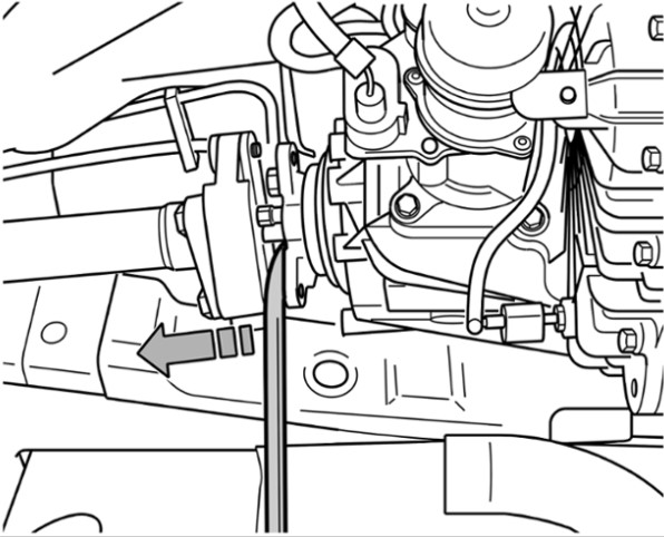

8 Осторожно отсоединить карданный вал от раздаточной коробки Демонтаж карданного вала и переместить его назад.
9 Снять карданный вал.

1 Установить карданный вал.
2 Разъединить шарниры карданного вала таким образом, чтобы они остались во фланцах коробки передач.

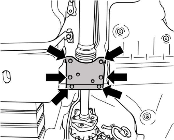

3 Накрутить шесть новых болтов -стрелка- крепления промежуточной опоры, но не затягивать их.

5 Вкрутить новые винты для фланца карданного вала на главное передаче задней оси. Предварительная затяжка 30 Nm Конечная затяжка 90 °
Информация
6 Затянуть болты, соединяющие треугольный фланец карданного вала с раздаточной коробкой -стрелки-. Дополнительно придерживать гаечным ключом. Момент затяжки 75 Nm
7 Новые болты крепления кронштейна промежуточной опоры карданного вала вкрутить в кузов-стрелки-. Момент затяжки 60 Nm

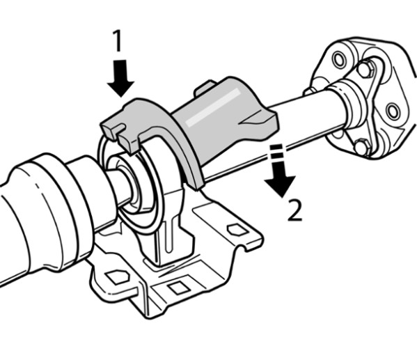

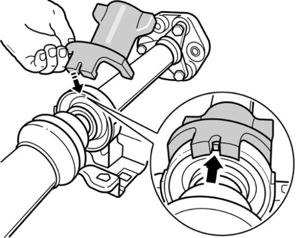

8 Установить специнструмент Центрирующий инструмент-стрелка, лупа-.
Информация
Промежуточную опору следует устанавливать в ненагруженном состоянии.
Установить специальный инструмент Центрирующий инструмент Специальный инструмент в монтажном положении в заданной последовательности.
9 Последовательно прижать специнструмент центрирующее приспособление в соответствии с нумерацией -1, 2-.
