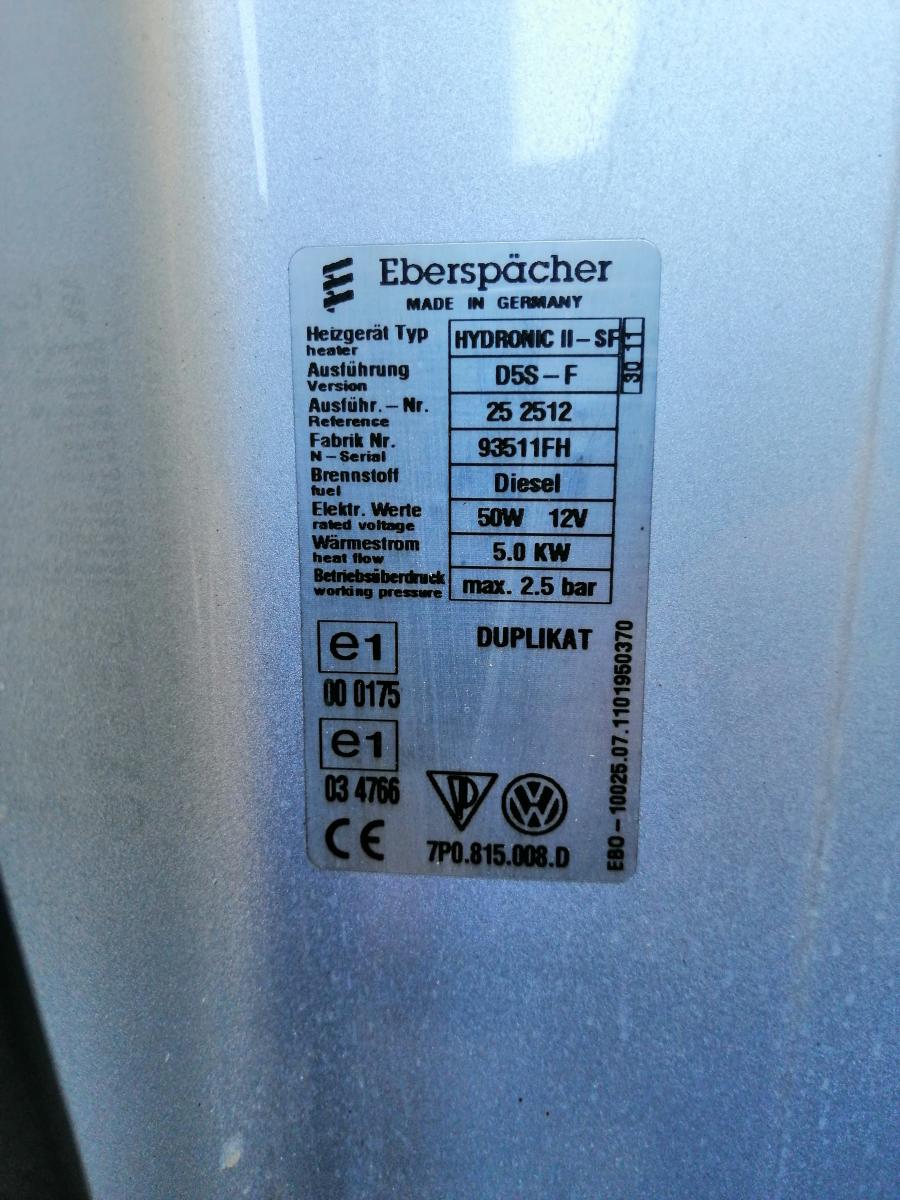

Добрый день! Читал тут диагностикой машину, и увидел, что по догревателю появилось 2 ошибки - 000C68 и 0008CB - КЗ датчика температуры и блокировка догревателя соответственно. Вопрос такой - у нас догреватель такой же как на туарегах, hydronic II D5S-F или какой-то другой? И есть ли у этого датчика какой-то партномер?
03.11.2024, 16:10   #2
ChepikEA
Здравствуйте.
Да такой (фото с моего дизеля).

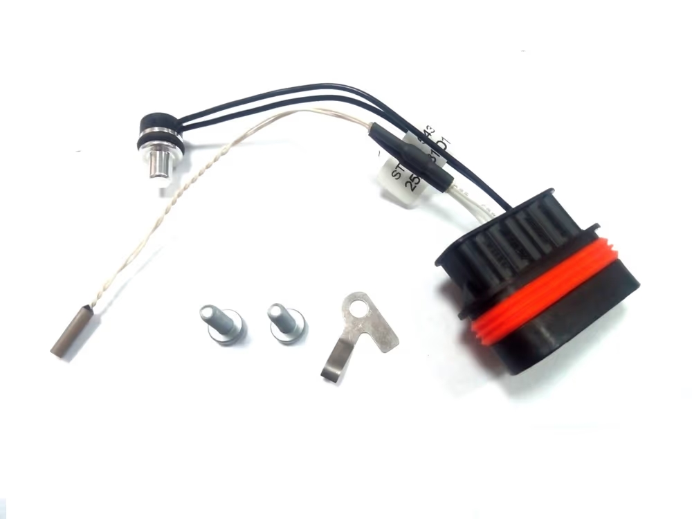

Датчики температуры Hydronic II 252526990121.
ID:	82644   Нажмите на изображение для увеличения

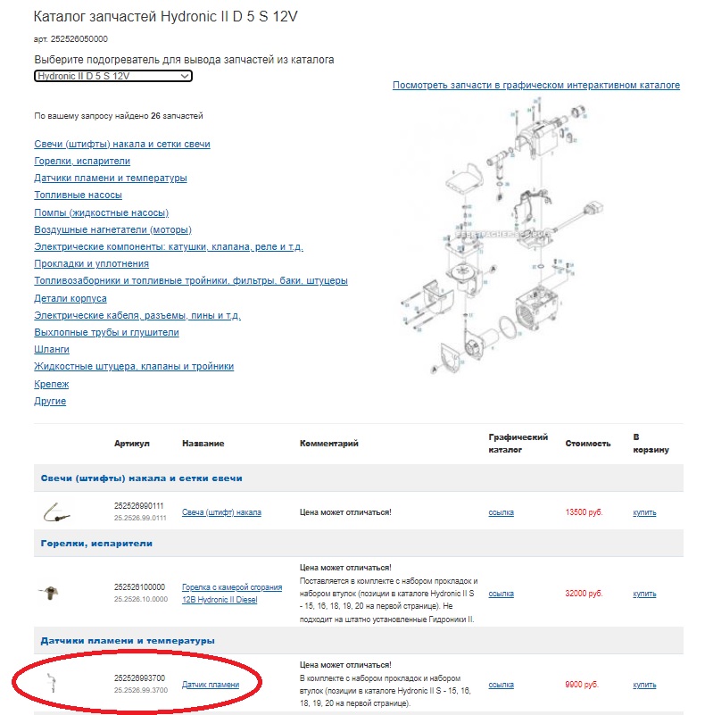

Возвращаясь к теме - а датчик пламени 251920370000? Смущает, что на нем написано hydronic1
31.12.2024, 20:06   #5
ChepikEA
Датчик пламени Hydronic II 252526993700 или 252526993600.
