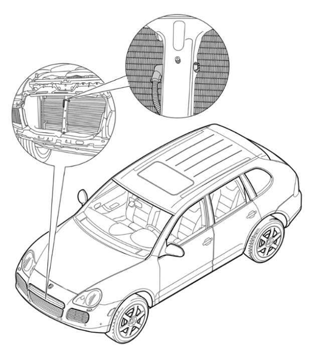

Предварительные работы
Снять облицовку пер. части кузова.
Демонтаж внешнего датчика температуры
Название: Обзор – датчик температуры снаружи.jpg

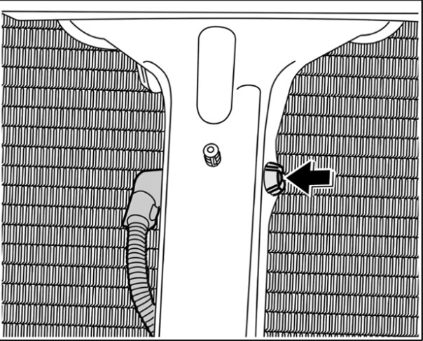

13.07.2023, 22:17   #2
1 Извлечь датчик температуры из держателя.
Название: Извлечение датчика температуры из держателя.jpg

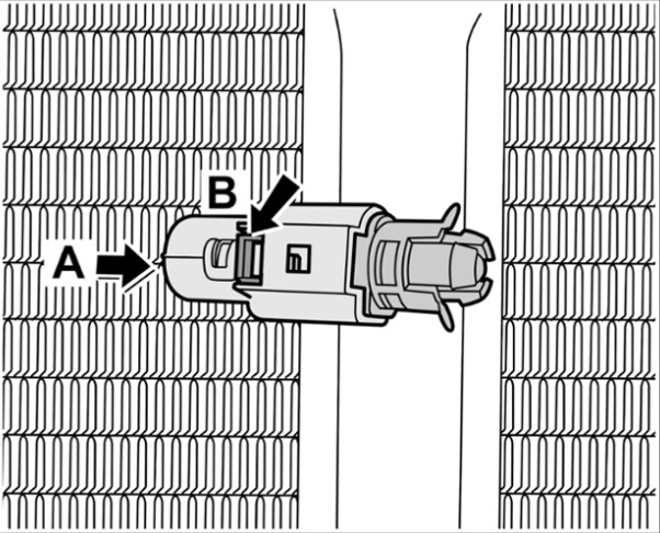

13.07.2023, 22:18   #3
2 Разблокировать разъем -стрелка A- и отсоединить от датчика температуры -стрелка B- .
Название: Отсоединение разъема.jpg

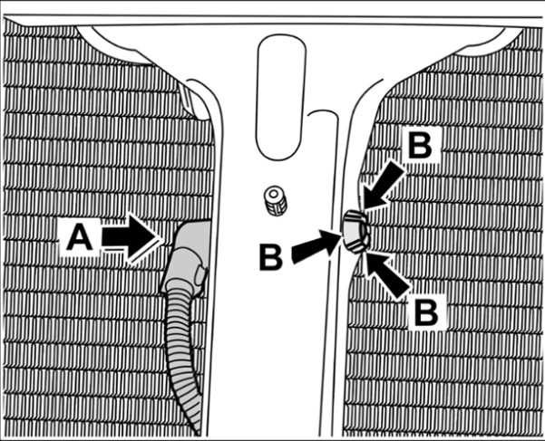

13.07.2023, 22:19   #4
Монтаж внешнего датчика температуры
1 Подсоединить разъем к температурному датчику -стрелка A- до ощутимого срабатывания фиксатора -B- .
Название: Подключение разъема.jpg

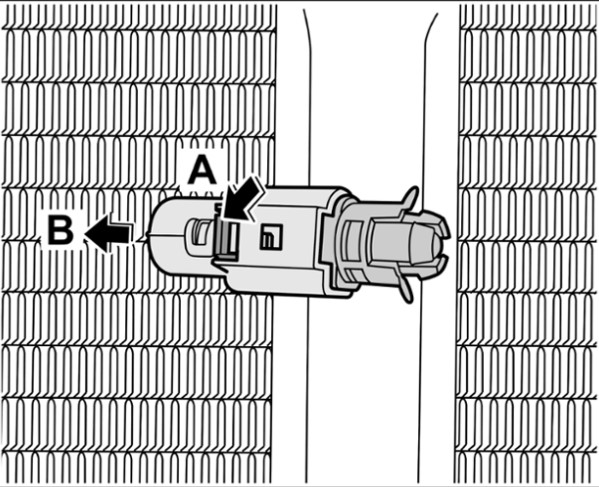

13.07.2023, 22:20   #5
2 Вставить температурный датчик -A- , до ощутимого срабатывания фиксатора -стрелки B- .
Название: Установка температурного датчика в крепление.jpg

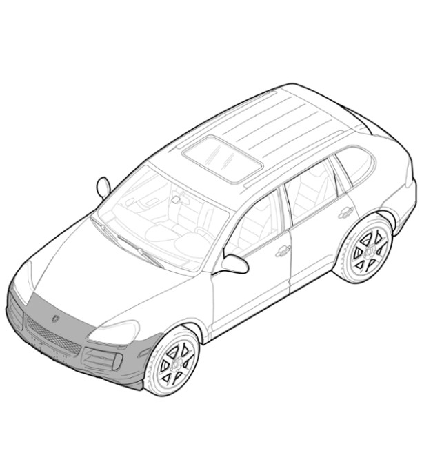

13.07.2023, 22:21   #6
Дополнительные работы
Установить облицовку передней части кузова.
Название: Обзор облицовка передней части кузова.jpg
