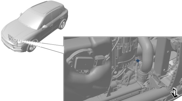

03.11.2020, 21:54   #1
Место установки
Название: Место установки.jpg
