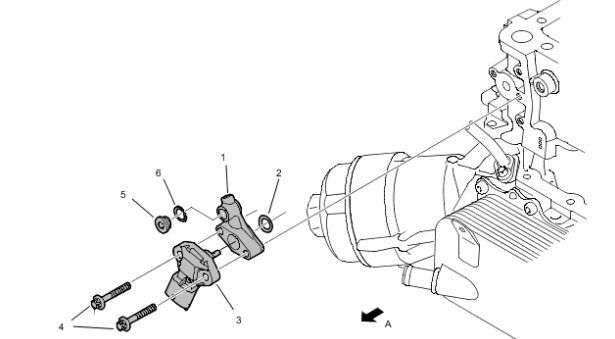

Обзор компонентов по датчику указателя давления масла
Датчик давления и точка замера давления масла
1 Адаптер датчика давления масла
2 Уплотнительное кольцо
3 Датчик давления масла с датчиком температуры
4 Винт M6 x 40 Момент затяжки 10 Nm
5 Заглушка Момент затяжки 15 Nm
6 Уплотнительное кольцо
A Направление движения

С каким усилием затягивать с новым уплотнительным кольцом?

Еще вопрос уплотнительное кольцо (20х3) дополнительно можно герметик нанести? Поменял, все равно немного давит масло,( не могу понять от туда или где датчик вставляется, там еще есть кольцо на датчике самом «синее» не могу найти информацию о его диаметре, чтобы тоже заменить, не подскажете?
17.02.2026, 10:36   #5
Сообщение от Gromov009 Посмотреть сообщение
Нет
Только подбирать как аналог
