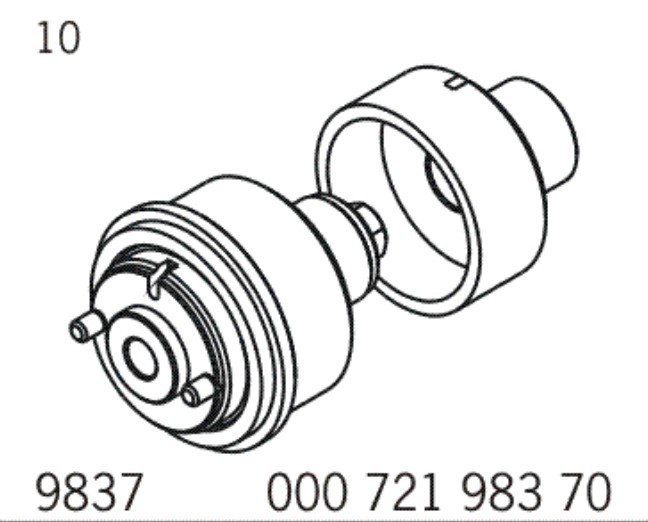

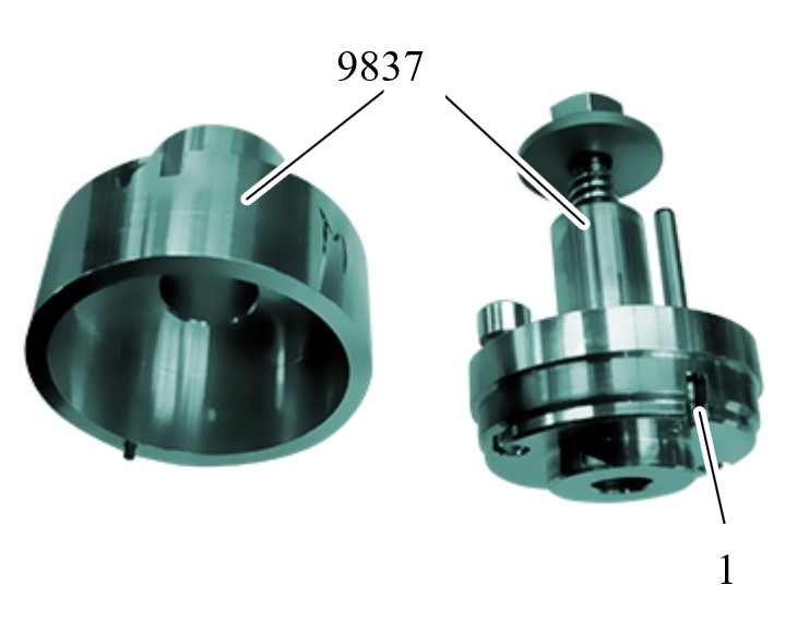

Установочное приспособление Специальный инструмент 9837

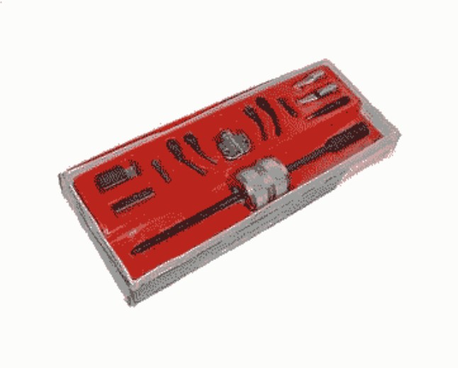

Ударный съемник Стандартный инструмент Nr.168

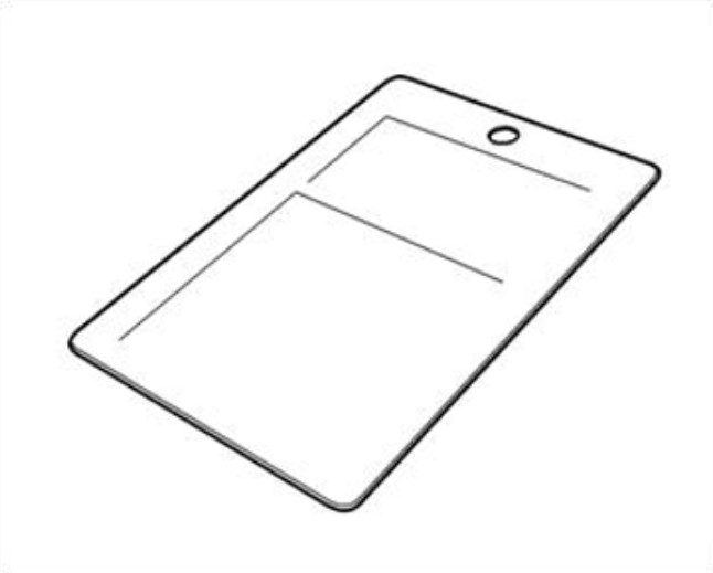

Тестовая карточка VW-инструмент T10473

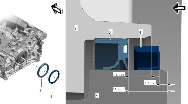

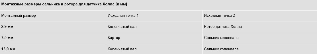

Предписание по установке уплотнительного кольца для коленчатого вала и ротора для датчика Холла
Предписание по монтажу сальника коленвала

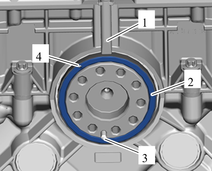

1 - Верхняя часть блока цилиндров
2 - Коленчатый вал
3 - Сальник коленвала
4 - Ротор датчика Холла

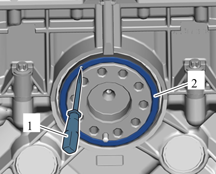

1. Слегка вытащить импульсный датчик коленвала -1- .
2. Вкрутить экстрактор в “метку ВМТ” -4- .
3. Выбить экстрактор -1- с помощью ударного съемника вместе с ротором датчика Холла -2- .

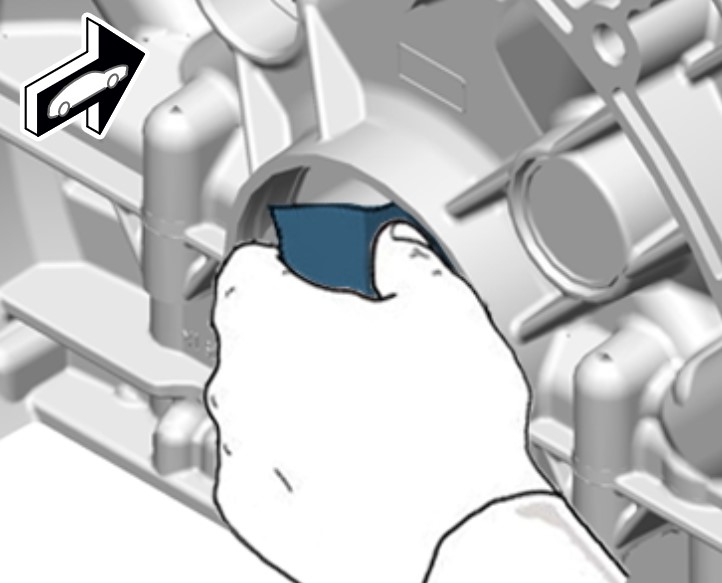

4. Очистить фланец коленчатого вала.
4.1. На фланце коленчатого вала не должно быть загрязнений и следов коррозии.
4.2. При необходимости очистить его очистителем тормозов и удалить коррозию полировочной ватой.

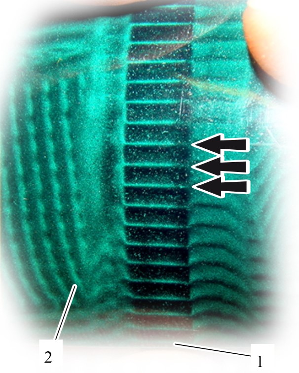

Проверка ротора датчика Холла
информация
Перед монтажом необходимо проверить новый ротор датчика Холла.
Не допускается контакт ротора датчика Холла с магнитом.
Если ротор датчика Холла оказывается вблизи магнита, ротор подлежит замене.

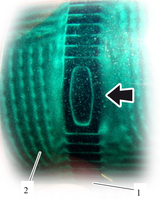

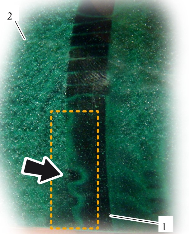

1. С помощью инструмента тестовая карточка проверить состояние нового ротора датчика Холла.
1.1. Удерживать тестовую карточку -2- над ротором датчика Холла -1- и поворачивать ее.
1.2. Сплошные полосы -стрелки- , если ротор датчика Холла не имеет повреждений -1- .
2. Использовать только исправный ротор датчика Холла (без повреждений).
2.1. “Метка ВМТ” -стрелка- , если ротор датчика Холла не имеет повреждений.
3. При наличии повреждений ротор датчика Холла подлежит замене.
3.1. При наличии повреждений ротора датчика Холла полосы -стрелка- не видны.

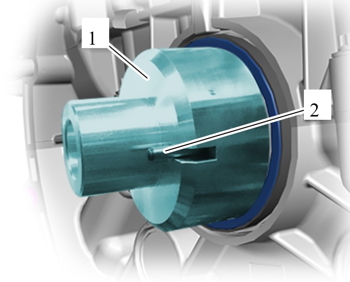

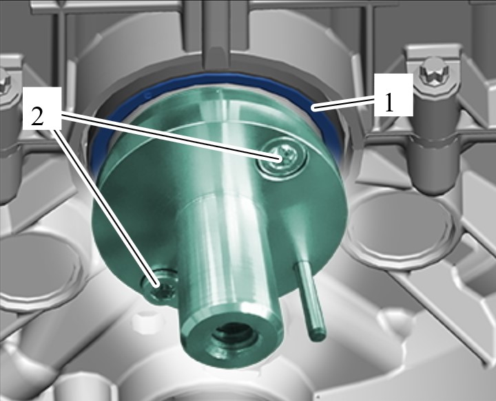

1. Установить ротор датчика Холла с помощью установочного приспособления на фланце коленчатого вала.
1.1. При этом выровнять насечку -1- установочного приспособления на центровочном штифте фланца коленчатого вала.
1.2. Слегка прижать ротор датчика Холла к фланцу коленчатого вала, чтобы в последующем выровнять маркировку ВМТ.
2. Затянуть винты -2- .

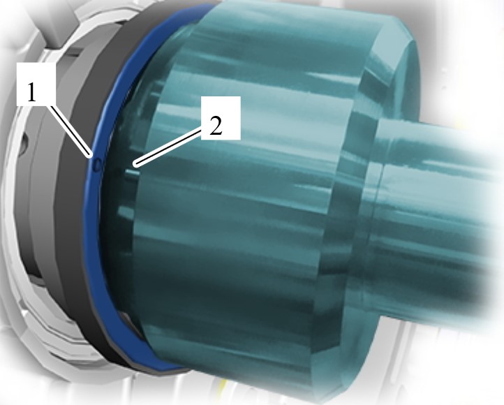

3. Сдвинуть верхнее установочное приспособление -1- на нижнее установочное приспособление .
3.1. Необходимо следить за центровочным штифтом -2- .
4. Вставить центровочный штифт -2- в метку ВМТ -1- на роторе датчика Холла.
4.1. Для этого при необходимости слегка провернуть ротор датчика Холла.

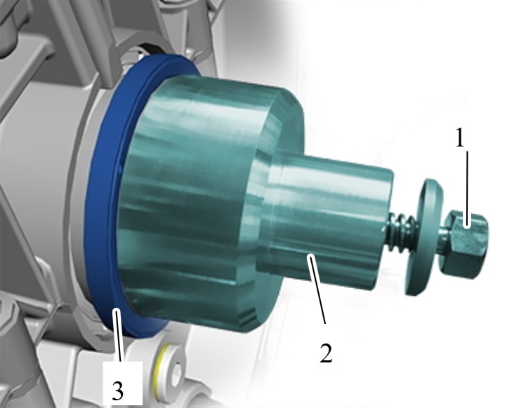

5. Затянуть центральный винт -1- до упора и запрессовать ротор датчика Холла -3- .
6. Выкрутить центральный винт установочного приспособления .
6.1. Снять верхнее установочное приспособление .
6.2. Ослабить винты -2- и снять нижнее установочное приспособление .

Название: Предписание по монтажу сальника коленвала.jpg
ID:	17264   Нажмите на изображение для увеличения
Название: Монтажные размеры сальника и ротора.jpg

День добрый подскажите пожалуйста где взять приспособление 9837
23.09.2022, 15:14   #3
Сообщение от Vsevolod178 Посмотреть сообщение
День добрый
Заказать, также как и обычную запасную часть автомобиля
23.09.2022, 15:57   #4
Vsevolod178
Номер нигде не бьется в магазинах инструмента
Добавлено через 5 минут
Нашёл только с алиэкспресс
23.09.2022, 16:16   #5
Не магазин инструмента, а там где заказывают запасные части на Porsche
