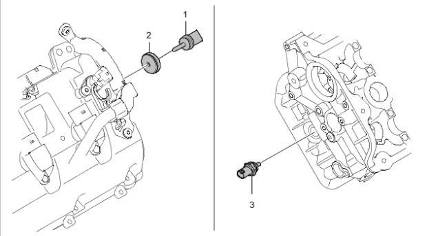

Демонтаж датчика температуры охлаждающей жидкости
Демонтаж датчика температуры ОЖ
1 Обеспечить доступ к датчику температуры -3-.
1.1 Разблокировать кабель лямбда-зонда. Снять держатель.
2 Отсоединить кабельный разъем.
3 Демонтировать датчик температуры ОЖ из головки блока цилиндров.
Датчик температуры (обзор)
1 Датчик температуры моторного отсека (монтажное положение на цилиндре 8)
2 Втулка
3 Датчик температуры (монтажное положение на цилиндре 4) Момент затяжки 30 Nm

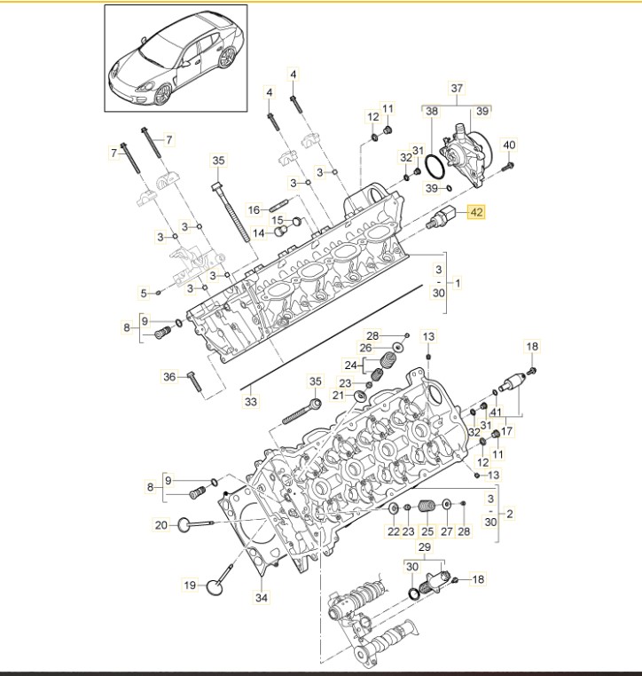

Nik Kas
Подскажите по номеру датчика
на двигатель M48.70 (panamera turbo 2012) вижу только оригинал с номером 94860642000 и сроком поставки пару месяцев.
есть ли аналоги? может ваговские какие-то?
ПС: может ли температура ОЖ за 20сек прогревочных оборотов достичь значения 50гр? Грешу на датчик, так как температура масла за это время поднимается только до 14гр при температуре наружной 6гр
ну и после долгой езды включаются вентиляторы на полную и не выключаются, при этом температура ОЖ держится четко 90гр и вообще не шевелится, а температура масла начинает падать со 100гр до 90гр. И после того, как заглушишь температура ОЖ тоже не падает в отличие от температуры масла.

Сообщение от Nik Kas Посмотреть сообщение
WP0ZZZ97ZDL080219
Panamera Turbo (970430)
94860642000
94860642000 Датчик температуры
В наличии 4345,97 руб.
