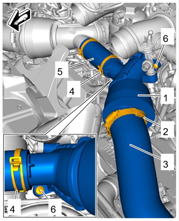

1 Снять правую напорную трубку.
2 Подключить подходящее зарядное устройство АКБ с номинальным током не менее 90 A, например VAS 5908 - зарядное устройство АКБ 90 A, к местам подключения внешнего источника тока и включить его.
Название: Напорная труба справа V8 Biturbo.jpg

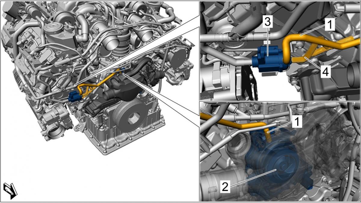

Проверить и при необходимости заменить переключающий клапан насоса ОЖ
Порядок действий:
1 Отсоединить вакуумный шланг -1- от насоса ОЖ -2-.
2 Отсоединить вакуумный шланг -4- от переключающего клапана -3-.
3 Подсоединить VAS 6213 - ручной вакуумный насос к переключающему клапану -3- на разъеме вакуумного шланга -4- и создать вакуум.
Информация
Если при включенном зажигании разрежение создать невозможно, завершить проверочную процедуру. В этом случае переключающий клапан неисправен и подлежит замене. Перейти к этапу 10. Если разрежение создать возможно, перейти к этапу 9.
Название: Положение переключающего клапана и насоса ОЖ.jpg

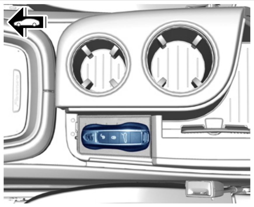

20.10.2024, 15:11   #7
4 Поместить ключ автомобиля в считывающее устройство аварийного запуска.
5 Включить зажигание.
Переключающий клапан переключается, и разрежение на ручном вакуумном насосе падает.

6 Выключить зажигание.
Название: Считывающее устройство аварийного запуска.jpg

Если разрежение изменяется на индикаторе вакуумного насоса, переключающий клапан -3- исправен. Перейти к этапу 5. В этом случае заменить только насос ОЖ -2-, если он неисправен.
Если разрежение на индикаторе вакуумного насоса не изменяется, необходимо заменить переключающий клапан -3- и при необходимости насос ОЖ -2-, если насос ОЖ -2- также неисправен.
11 Отсоединить VAS 6213 - ручной вакуумный насос от вакуумного шланга -1-.
12 Установить вакуумный шланг -1- на насос ОЖ -2-.

5 Установить правую напорную трубку.
