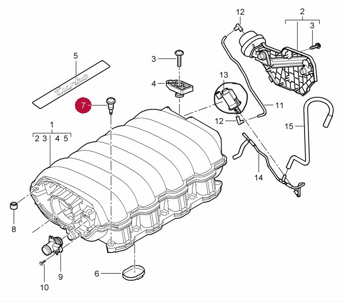

Добрый день Владимир! Не могли бы вы объяснить принцип работы переключающего клапана выпускного коллектора. Ещё такой вопрос, при работе на холостых при нажатии на педаль газа слышен явный подсос воздуха. После набора оборотов свист воздуха секунд пять, и всё затихает. Может этот клапан влиять на такую работу автомобиля?Нажмите на изображение для увеличения

Выпускного клапана?
На рисунке впускной коллектор с клапаном для изменения геометрии впускного коллектора.
Если есть сомнения, всегда можете опрессовать систему впуска на негерметичность.

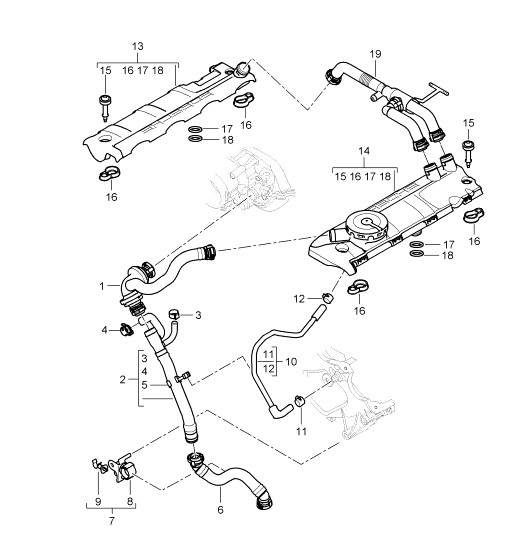

Владимир здравствуйте! С праздником вас! Проблема с подсосом воздуха. Воздух подсасывает из под этой детали под номером 14. Подскажите как устранить?

Владимир прошу прощения, не номер 14, а вот круглая деталь
Если речь идет о маслоотделителе, меняется исключительно в сборе...
