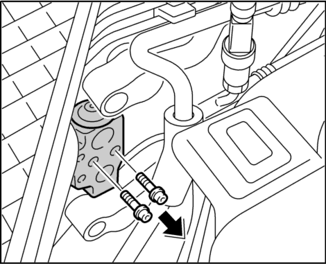

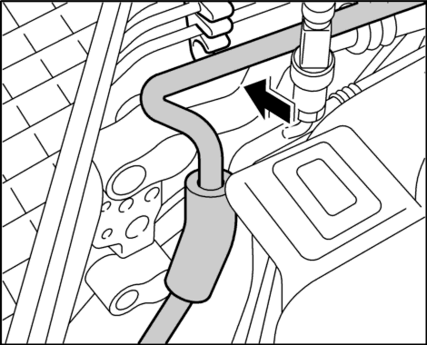

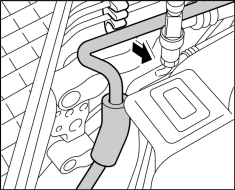

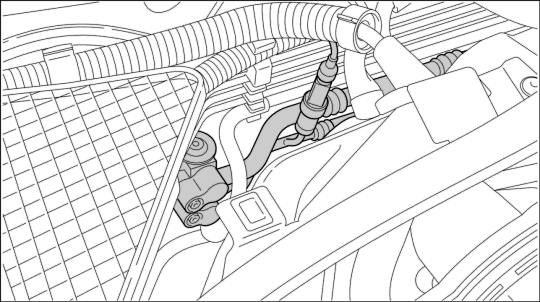

День добрый Владимир
Где расположены расширительные клапана в 4-х зонном климате и как их поменять?
Кайен 2008г.в.
15.06.2015, 22:45   #2
Сообщение от Кот Вася Посмотреть сообщение
Добрый вечер.
Кайен 2008г.в.

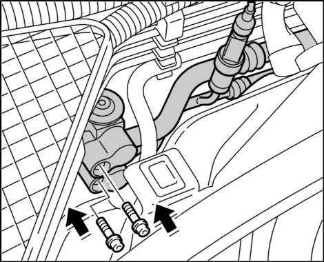

Предварительные работы
1. Снять поводки стеклоочистителя.
2. Снять накладку обтекателя.
Демонтаж расширительного клапана
Осторожно
Хладагент
Обморожения
→ Избегать контакта с хладагентом.
→ Использовать средства индивидуальной защиты.
→ Соблюдать предписания по безопасности при работах на автомобилях с кондиционером и при обращении с хладагентом.
→ Соблюдать предписания по безопасности при обращении с откачивающей и наполняющей установкой.
→ Соблюдать указания по ремонту систем кондиционирования и хранению запасных частей.

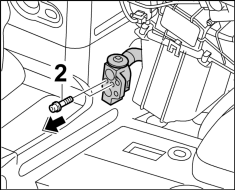

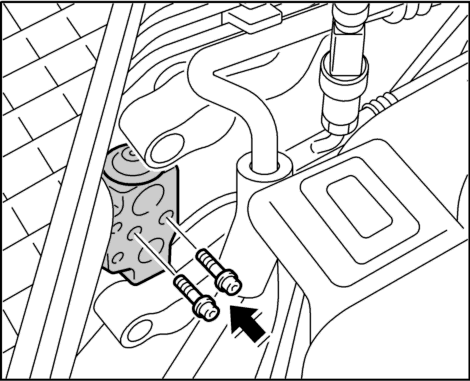

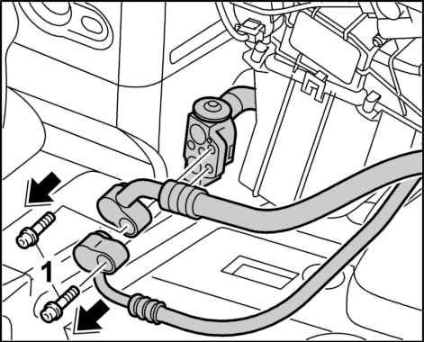

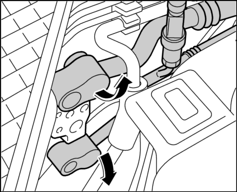

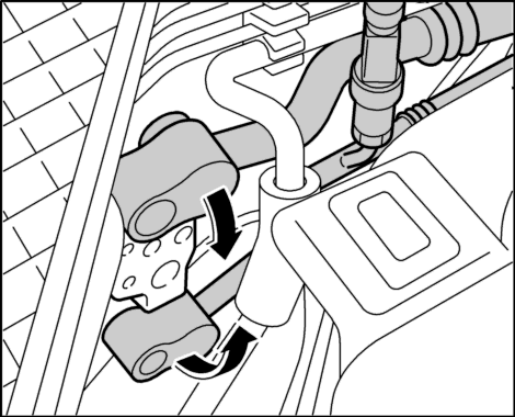

1. Откачать хладагент.
2. Выкрутить оба крепежных винта трубопроводов хладагента в районе расширительного клапана.
3. Извлечь трубопроводы хладагента из расширительного клапана и для освобождения пространства места уложить их вверх или вниз.
4. Для освобождения пространства извлечь канал усилителя тормозов из фиксаторов.
5. Выкрутить оба крепежных винта расширительного клапана и извлечь расширительный клапан.
Монтаж расширительного клапана
информация
Перед установкой на место расширительного клапана необходимо проверить, не повреждены ли уплотнительные кольца круглого сечения магистралей хладагента, и при необходимости заменить их.
Уплотнительные кольца круглого сечения магистралей хладагента смочить маслом кондиционера.
1. Расширительный клапан осторожно, без перекосов, надеть на магистрали хладагента от испарителя.
2. Оба крепежных болта вкрутить -стрелки- и затянуть → момент затяжки: 9 Nm
3. Канал от усилителя тормозов закрепить на зажимах в держателе.
4. Магистрали хладагента надеть на расширительный клапан и прижать - следить, чтобы не было перекосов.
5. Магистрали хладагента осторожно, без перекосов, надеть на расширительный клапан и затянуть обоими крепежными болтами. → момент затяжки: 10 Nm
Дополнительные работы
1. Установить поводки стеклоочистителя.
2. Установить накладку обтекателя.
3. Заправить хладагент.

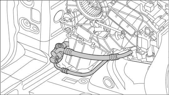

Владимир здравствуйте,еще один вопрос
для 4-х зонного климата два датчика стоят?
18.06.2015, 12:13   #4
Добрый день.
2 испарителя, 2 расширительного клапана
18.06.2015, 13:11   #5
Кот Вася
Аватар для Кот Вася

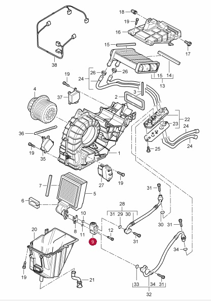

Владимир,тогда где второй стоит?
18.06.2015, 13:46   #6
Под цифрой 9 на рис.
Название: Клапан расширительный задний.jpg
18.06.2015, 14:01   #7
Кот Вася
Аватар для Кот Вася
второй,задний менять гораздо сложнее я правильно думаю?
18.06.2015, 14:29   #8
Верно...
18.06.2015, 14:33   #9
Кот Вася
Аватар для Кот Вася

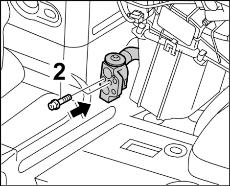

тогда последняя просьба
схема демонтажа этого клапана,можно?
18.06.2015, 14:43   #10
Демонтаж и монтаж расширительного клапана дополнительной системы кондиционирования
Снять заднюю боковую обшивку.
Осторожно
Хладагент
Обморожения

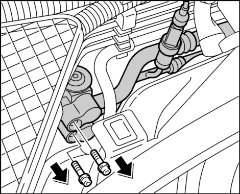

2. Выкрутить оба крепежных винта -1- магистралей хладагента на расширительном клапане.
3. Извлечь магистрали хладагента из расширительного клапана и закупорить их заглушками.
4. Выкрутить оба крепежных винта расширительного клапана -2- и извлечь расширительный клапан.
информация
Прежде чем снова установить расширительный клапан, необходимо проверить уплотнительные кольца на наличие повреждений и при необходимости их заменить.
Смазать уплотнительные кольца компрессорным маслом.
1. Осторожно установить расширительный клапан на трубки хладагента от испарителя.
2. Вкрутить и затянуть оба крепежных болта -2- . → Момент затяжки: 9 Nm
3. Трубопровод хладагента подсоединить к расширительному клапану и прижать - без перекоса, затянуть обоими крепежными болтами -1- . → Момент затяжки: 10 Nm
1. Установить заднюю боковую обшивку.
2. Залить хладагент.
