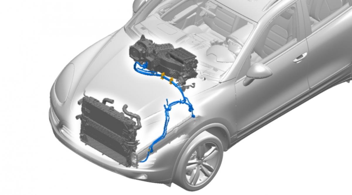

Демонтаж трубопровода между конденсатором и испарителем спереди
Демонтаж трубопровода между конденсатором и передним испарителем
Осторожно
Хладагент
Обморожения
Избегать контакта с хладагентом.
Соблюдать предписания по безопасности при работах на автомобилях с кондиционером и при обращении с хладагентом.
Соблюдать предписания по безопасности при обращении с откачивающей и наполняющей установкой.
Соблюдать указания по ремонту систем кондиционирования и хранению запасных частей.
Информация
Уплотнительные кольца трубопроводов хладагента необходимо всегда менять.
Название: Трубопровод хладагента конденсатора к расширительн.jpg

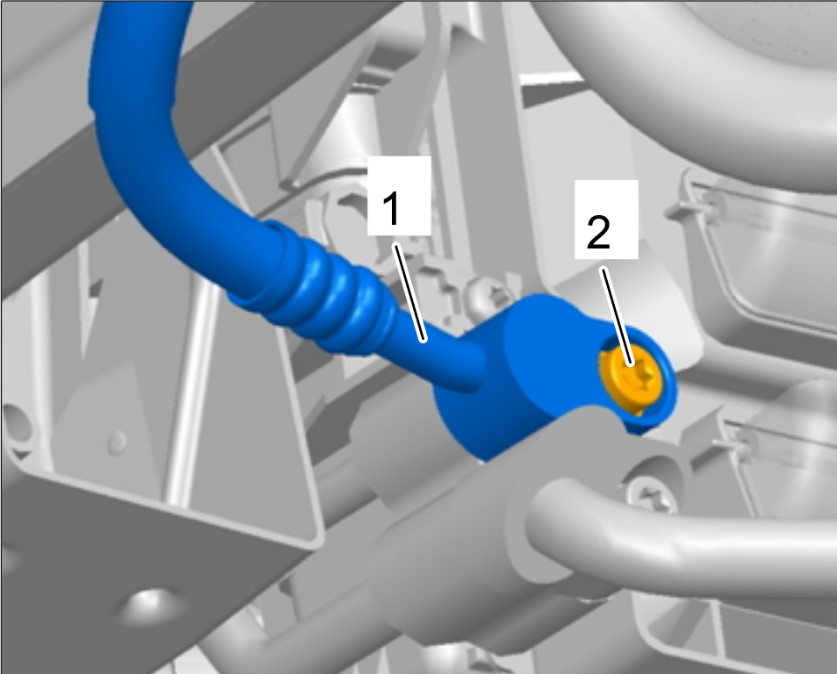

1 Отвернуть крепежный винт -1- верхнего трубопровода хладагента -2- на конденсаторе.
Название: Трубопровод хладагента — конденсатор.jpg

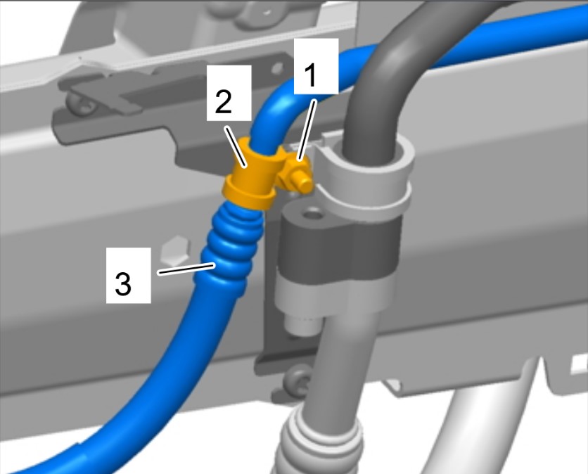

11.06.2024, 22:48   #4
2 Отвернуть крепежную гайку -1- держателя -2- трубопровода хладагента и вынуть трубопровод хладагента -3- из держателя.
3 Снять трубопровод хладагента от компрессора до места разъединения.

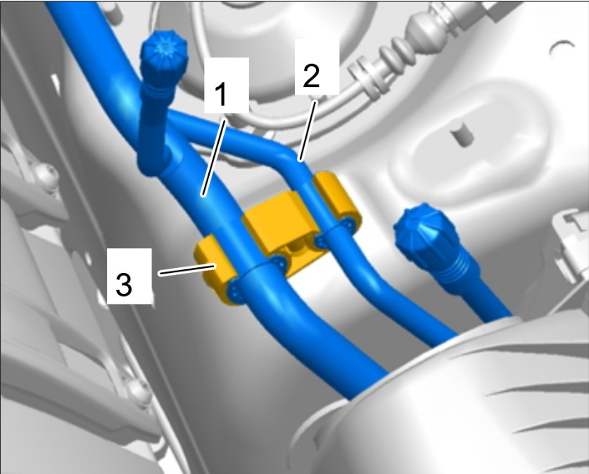

11.06.2024, 22:50   #5
4 Разблокировать трубопроводы хладагента -1, 2- из держателя -3- на левой колесной арке.

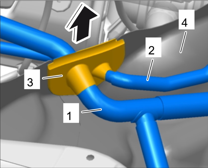

11.06.2024, 22:51   #6
5 Вытянуть трубопроводы хладагента -1, 2- с резиновой манжетой -3- вверх -Стрелка- из передней стенки -4- .

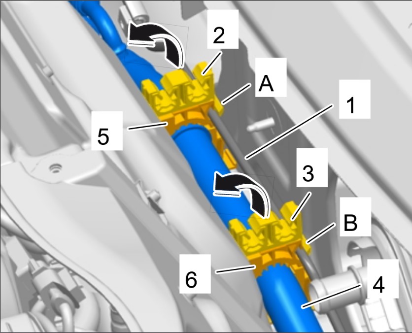

6 Разблокировать трубопровод хладагента из держателей в водоотводящем коробе.
6.1 Разблокировать вакуумный трубопровод -1- из верхних частей держателей -2, 3- .
6.2 Раскрыть верхние части держателей -2, 3- с помощью подходящего инструмента и откинуть их вверх -стрелки- .
6.3 Извлечь трубопровод хладагента -4- из нижних частей держателей -5, 6- .
Название: Держатель трубопроводов хладагента водоотводящего .jpg

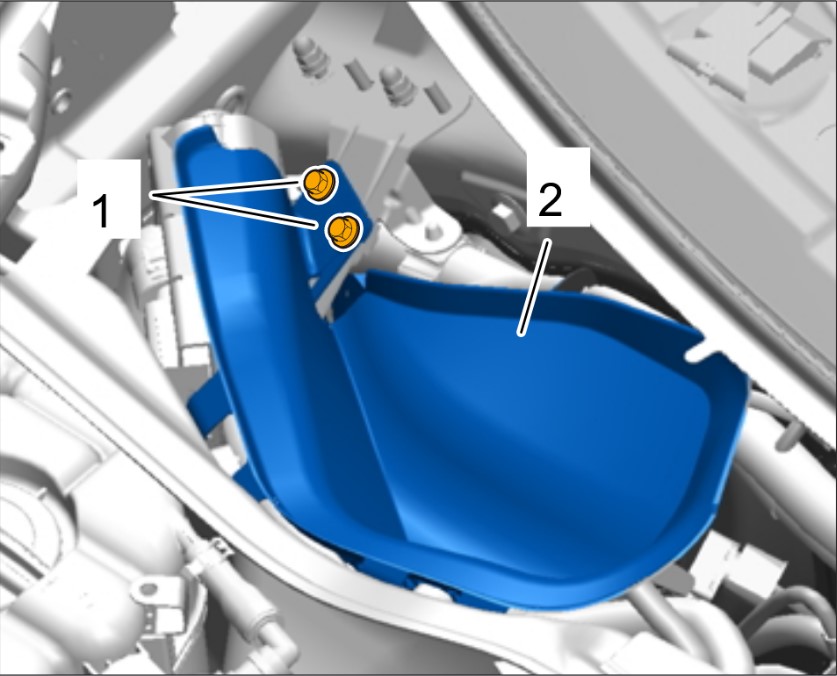

11.06.2024, 22:53   #8
7 Выкрутить внутренний крепежный винт -1- крепления блока управления DME и извлечь поддон для сбора воды -2- .

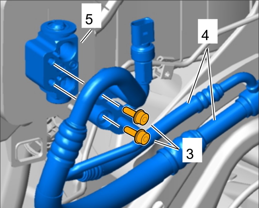

11.06.2024, 22:54   #9
8 Извлечь из автомобиля переднюю часть трубопровода хладагента от компрессора до испарителя.
9 Выкрутить оба крепежных винта -3- трубопроводов хладагента -4- на расширительном клапане -5- .
10 Извлечь оба трубопровода хладагента -4- из расширительного клапана -5- и, по соображениям свободного пространства, уложить их вверх или вниз.
11 Извлечь трубопровод хладагента из автомобиля.
