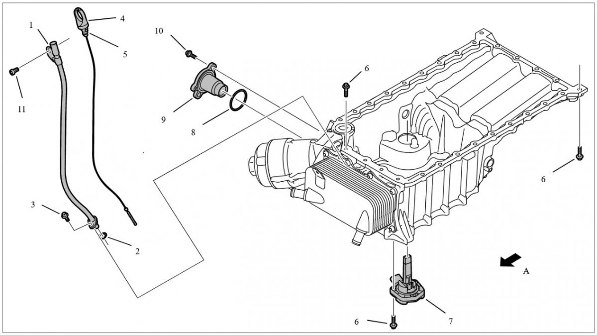

02.04.2024, 12:52   #3
Кожух маслопровода с навесными компонентами
1 Направляющая трубка
2 Уплотнительное кольцо круглого сечения
3 Болт M6 x 16
4 Щуп уровня масла
5 Уплотнительное кольцо круглого сечения
6 Болт M6 x 25
7 Датчик уровня масла
8 Уплотнительное кольцо круглого сечения
9 Уплотнительный фланец электромагнитного клапана
10 Болт M6 x 20
11 Болт M6 x 16

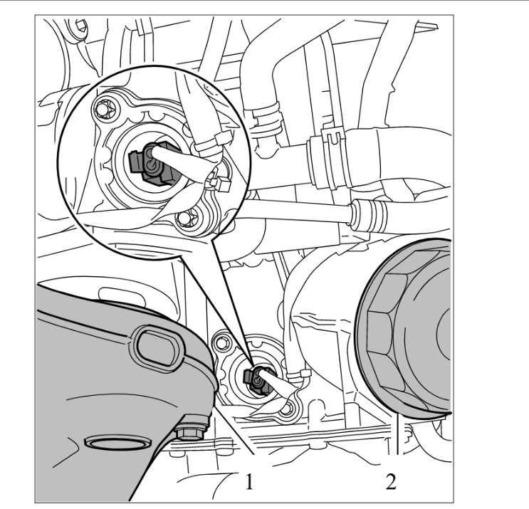

02.04.2024, 12:56   #6
Демонтаж клапана регулировки давления масла (электромагнитный клапан) 4,8 л DFI
Клапан регулировки давления масла установлен в кожухе маслопровода под генератором и между опорой двигателя -1- и масляным фильтром -2- .
