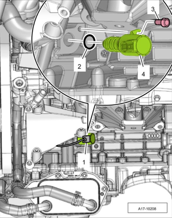

Предварительные работы
1 Снять компрессор кондиционера.
Демонтаж клапана регулировки давления масла
1 Отсоединить электрический разъем -1- .
Вывернуть винт -3- , снять клапан регулировки давления масла -4- .

Монтаж клапана регулировки давления масла
Информация
1 Монтаж осуществляется в обратной последовательности, при этом необходимо обратить внимание на следующее:
1.1 Заменить уплотнительное кольцо круглого сечения -2-
