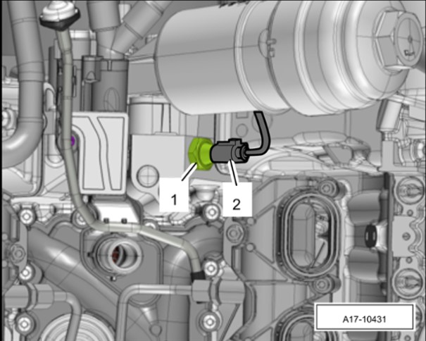

Демонтаж манометрического переключателя сниженного давления масла
1 Снять облицовку двигателя.
Информация
Для лучшей наглядности на рисунке показано изображение при снятом компрессоре.
2 Отсоединить электрический разъем -2- с помощью T10118 - монтажного инструмента .
3 Вывернуть манометрический переключатель сниженного давления масла -1- с помощью T40175 - шарнирного ключа
Название: Манометрический переключатель сниженного давления .jpg
13.03.2023, 22:05   #2
Монтаж манометрического переключателя сниженного давления масла
Информация
1 Монтаж осуществляется в обратной последовательности, при этом необходимо обратить внимание на следующее:
1.1 Заменить уплотнительное кольцо.
1.2 Во избежание потери масла сразу вставить в отверстие новый манометрический переключатель давления масла.
Момент затяжки 20 Nm
