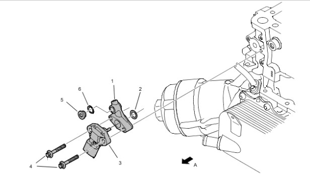

Я начал с перекрёстной замены датчика давления моторного масла, для подтверждения дефекта
Обзор компонентов датчика указателя давления масла
1 Адаптер для датчика давления масла
2 Уплотнительное кольцо
3 Датчик давления масла с датчиком температуры
4 Винт M6 x 40
5 Заглушка
6 Уплотнительное кольцо
A Направление движения

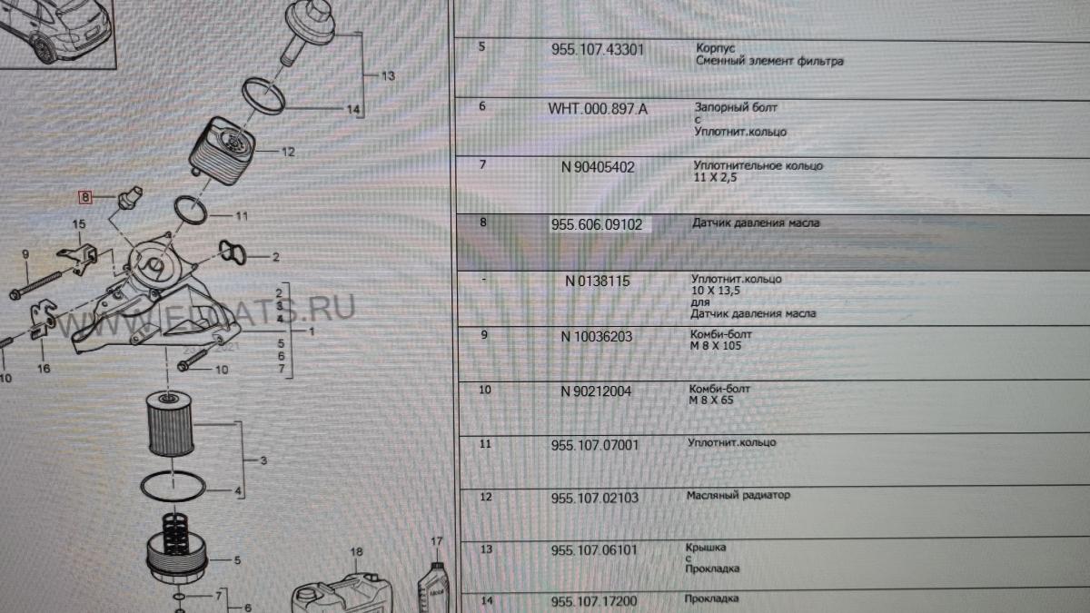

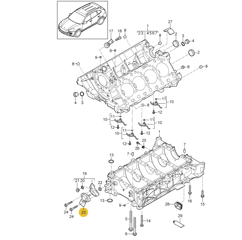

Dobermann
Я еще один датчик давления масла нашел
Их там два получется?
955 606 091 02 и 948 606 213 00
23.07.2021, 19:34   #7
Сообщение от Dobermann Посмотреть сообщение
Где? Фото есть?
Один
955 606 091 02
Этот для VR6
23.07.2021, 23:20   #8
Dobermann
Где? Фото есть?
Этот для VR6
а для меня какой правильный номер?
