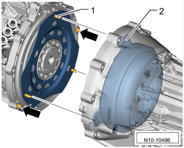

Доброго дня.
WP1ZZZ92ZDLA15223 имеем в работе данный авто.
Ранее не сталкивались.
Вопрос потребуется ли спец инструмент для разъединения ДВС и АКПП (центровки ротора или статора.
если есть тех кара по данному ремонту буду очень благодарен.Спасибо за ранее
Какие именно работы планируется делать?

С\У АКПП для устранения течи масла с сальника коленвала заднего,возмозно крышки задней привода ГРМ.

Перед выполнением монтажа коробки передач в тяговый двигателя проверить наличие установочных втулок для центровки тягового двигателя/коробки передач -стрелки-, при необходимости вставить.
При соединении тягового двигателя и коробки передач следить за тем, чтобы шпильки ведущего диска совпадали со втулками гидротрансформатора.

Монтаж осуществляется в обратной последовательности, при этом необходимо обратить внимание на следующее.
В случае загрязненного ATF или перед установкой заменой коробки передач, очистить радиатор ATF и трубопроводы ATF.
Очистить резьбу винтов, которые ввернуты с фиксирующим средством, с помощью проволочной щетки. Затем установить винты с фиксирующим средством.
Все резьбовые отверстия, в которые вворачиваются самофиксирующиеся винты, необходимо очистить от остатков фиксирующего средства с помощью метчика. В противном случае существует опасность, что винты обломятся при повторном демонтаже.
Самофиксирующиеся винты и гайки всегда менять.
Уведомление
Неправильно монтированный гидротрансформатор
Повреждения коробки передач и гидротрансформатора
Обязательно соблюдать монтажное положение
При затяжке коробки передач постоянно проверять, вращается ли гидротрансформатор свободно и не заклинивает ли он.
Без усилия соединить винтами КП с двигателем
Внимание
Повреждение насоса ATF из-за недопустимой установки
Срезать захват на шестерне насоса ATF
Точно выровнять канавки на втулке гидротрансформатора по отношению к захвату на шестерне насоса ATF
Медленный и осторожный монтаж гидротрансформатора
Перед монтажом коробки передач обратить внимание на то, чтобы гидротрансформатор был правильно вставлен в коробку передач.
