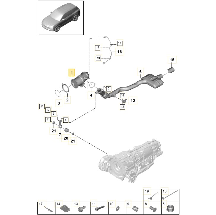

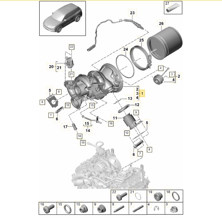

Проблема фиксируется не по датчикам кислорода, а по неисправности катализатора
Если хотите заменить датчики кислорода, можете пробовать на свой выбор:
PAC906265B Лямбда-зонд (перед предв. катализатором)
PAB906265K Лямбда-зонд (после нейтрализатора)
Ну или сам катализатор:
PAB25420010 Труба выпуска ОГ с нейтрализат

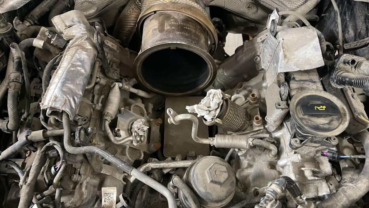

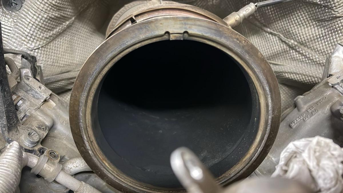

И не мешало бы проверить, катализатор вообще есть?.. А то были случаи, при транспортировке авто по параллейному импорту, каталики снимали и ставили не качественные обманки, вплоть до замятия лямбда-зонда при вкручивании в обманку.

Название: WhatsApp Image 2024-03-14 at 19.30.53.jpg
ID:	75858   Нажмите на изображение для увеличения
Название: WhatsApp Image 2024-03-14 at 19.31.21.jpg
22.03.2024, 23:50   #7
Jenya1904
Катализатор на месте, вопрос решился заменой свечей зажигания и азс. Спасибо за внимание.
