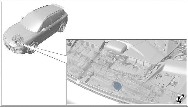

Предварительные работы
1 Слить охлаждающую жидкость.
2 Снять радиатор.
Название: Место установки.jpg

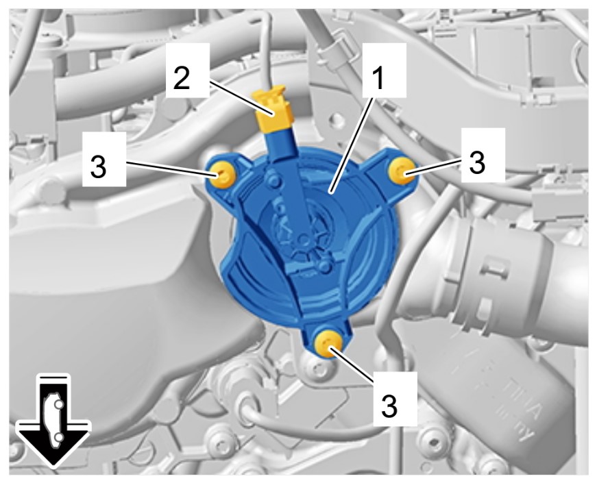

16.02.2024, 20:51   #2
Демонтаж термостата ОЖ
Осторожно
Горячая жидкость
Ожоги
Дать жидкости остыть.
Внимание
Острые предметы или предметы с острыми краями
Опасность колотых или резаных ран
1 Снять термостат -1- .
1.1 Подготовить подходящие средства для сбора вытекающей охлаждающей жидкости.
1.2 Разблокировать и отсоединить электрическое штекерное соединение -2- .
1.3 Выкрутить винты -3- .
1.4 Снять термостат -1- и собрать возможную вытекающую охлаждающую жидкость с помощью подходящих средств.

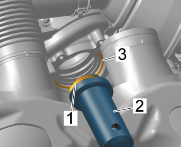

16.02.2024, 20:54   #3
2 Снять уплотнения термостата -1- .
2.1 Снимите старые уплотнения -1- с помощью VW771 - универсального инструмента ( -2- ) и VW771/37 - съемника ( -3- ).
Название: Демонтаж уплотнений термостата (на примере 971).jpg

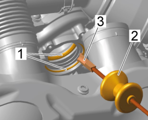

16.02.2024, 20:55   #4
Монтаж термостата
Установить уплотнения открытой стороной к двигателю.
1 Установите уплотнения -1 и 3- .
1.1 Установить уплотнение -1- с помощью T40357 - оправки ( -2- ) и запрессовать до упора.
1.2 Установить уплотнение -3- .
Название: Монтаж уплотнений термостата (на примере 971).jpg
16.02.2024, 20:57   #5
2 Установить термостат -1- .
2.1 Привести термостат в монтажное положение, наживить винты -3- и затянуть с моментом затяжки Момент затяжки 9 Nm .
2.2 Подсоединить и заблокировать электрический разъем -2- .
