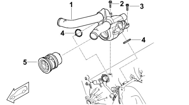

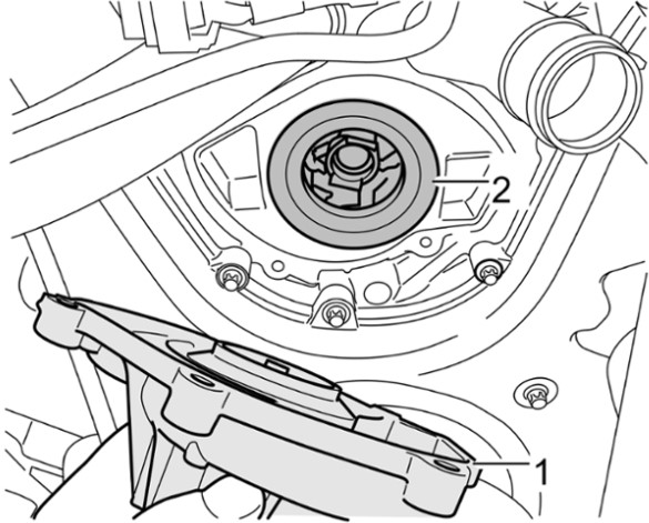

Снятый насос ОЖ -1- и вставка термостата -2- =>

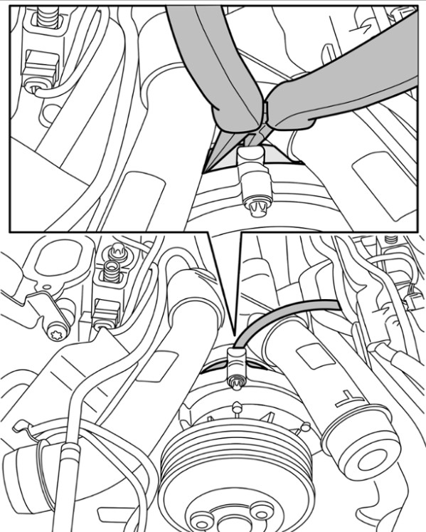

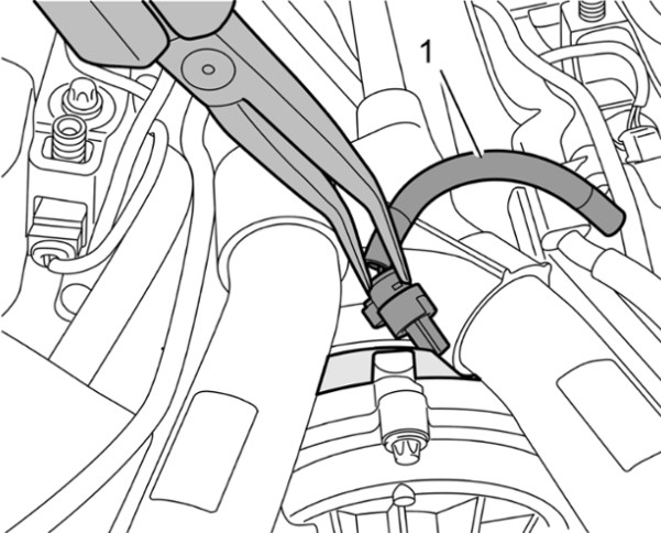

1 Разблокировать и снять кабельный разъем вставки термостата между картером двигателя и корпусом термостата с помощью угловых острогубцев. Кабельный разъем термостата-1-

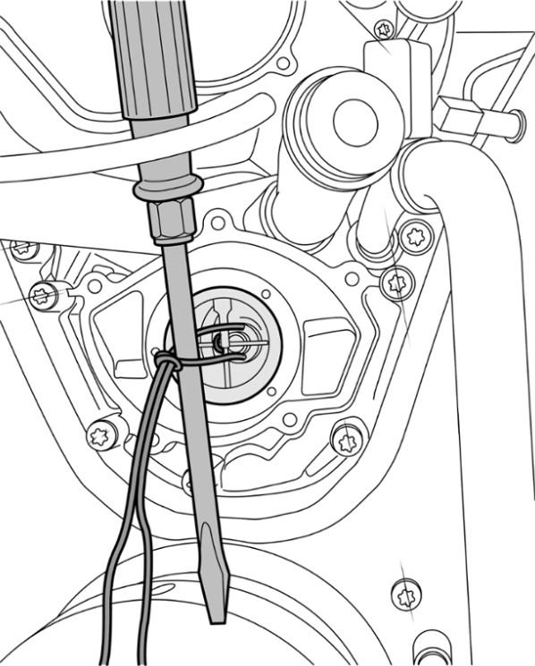

2 Демонтировать вставку термостата с помощью самодельного инструмента.

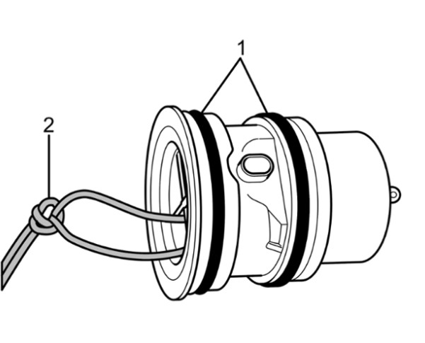

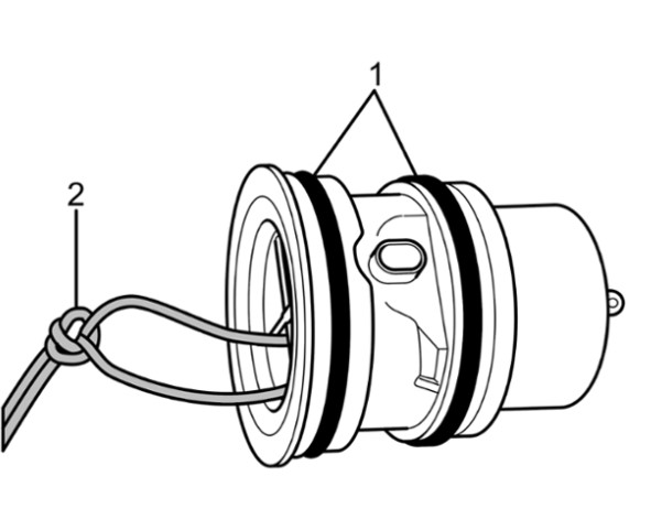

2.1 С помощью острогубцев провести проволоку или крепкий электрический кабель через несколько спиц вставки термостата. Иллюстрация с отверткой. Закрепленный электрический кабель
2.2 Завязать проволоку или электрический провод надежным узлом.
2.3 Продеть через кабель монтажную лопатку или большую отвертку. Закрепленный электрический кабель
2.4 Полностью вынуть вставку термостата из картера двигателя с помощью монтажной лопатки или большой отвертки. При необходимости опереть монтажную лопатку снизу на гаситель колебаний. Закрепленный электрический кабель. На рисунке показана демонтированная вставка термостата. Демонтированный регулятор ОЖ.

1 Заменить уплотнительные кольца вставки термостата и слегка смазать средством “Klüberplus S06–100”. На рисунке показана вставка термостата с кабелем для демонтажа. -1- Проверить правильность монтажного положения уплотнительных колец (уплотнительные кольца не допускается устанавливать в провернутом положении).

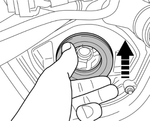

2 Задвинуть вставку термостата в корпус термостата через отверстие в картере двигателя. При этом следить за тем, чтобы кабельный разъем показывал вверх.
3 Проверить, установлен ли регулятор ОЖ до упора. Между регулятором ОЖ и картером двигателя не должно быть выступов или выемок. Регулятор ОЖ должен находиться в картере двигателя заподлицо.

Название: Корпус термостата и регулятор ОЖ.jpg

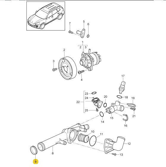

Здравствуйте Владимир, можно проконсультироваться по замени уплотнительного кольца WHT005190 .Интересует монтаж и еще попутно что нужно менять? (или посоветуете) Благодарю.
Течь антифриза обнаружить удалось только на холодную.Смотрели на горячию и опресованную, держали единичку , даже намёка не было.Проблема была не систематичной, раз или два в неделю наблюдал лужицы, то поменьше ,то по больше,доливал .... Пока доедишь до Сервиса след только на защите оставался...а тут ,в очередной раз, после доливки прибыв на Сервис ...прямо в руках у мастера..... 0,5 -0,7 за раз как вытекло.Завели, по мери прогревания течь прикратилась.До этого приговорили кран отопителя,поменял ,не помогло)) Этот рассказ в копилочку ...как бывает!

Эта тема для V8 мотора, а у вас вопрос касательно V6. В данном случае нужно создать свою тему.

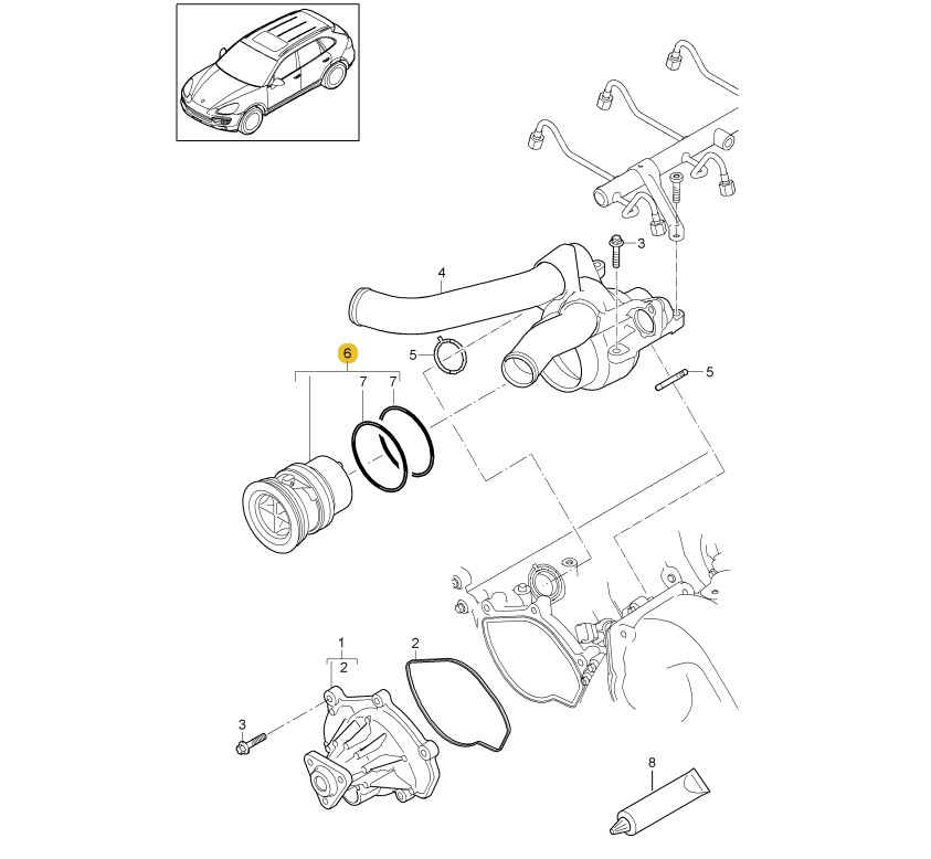

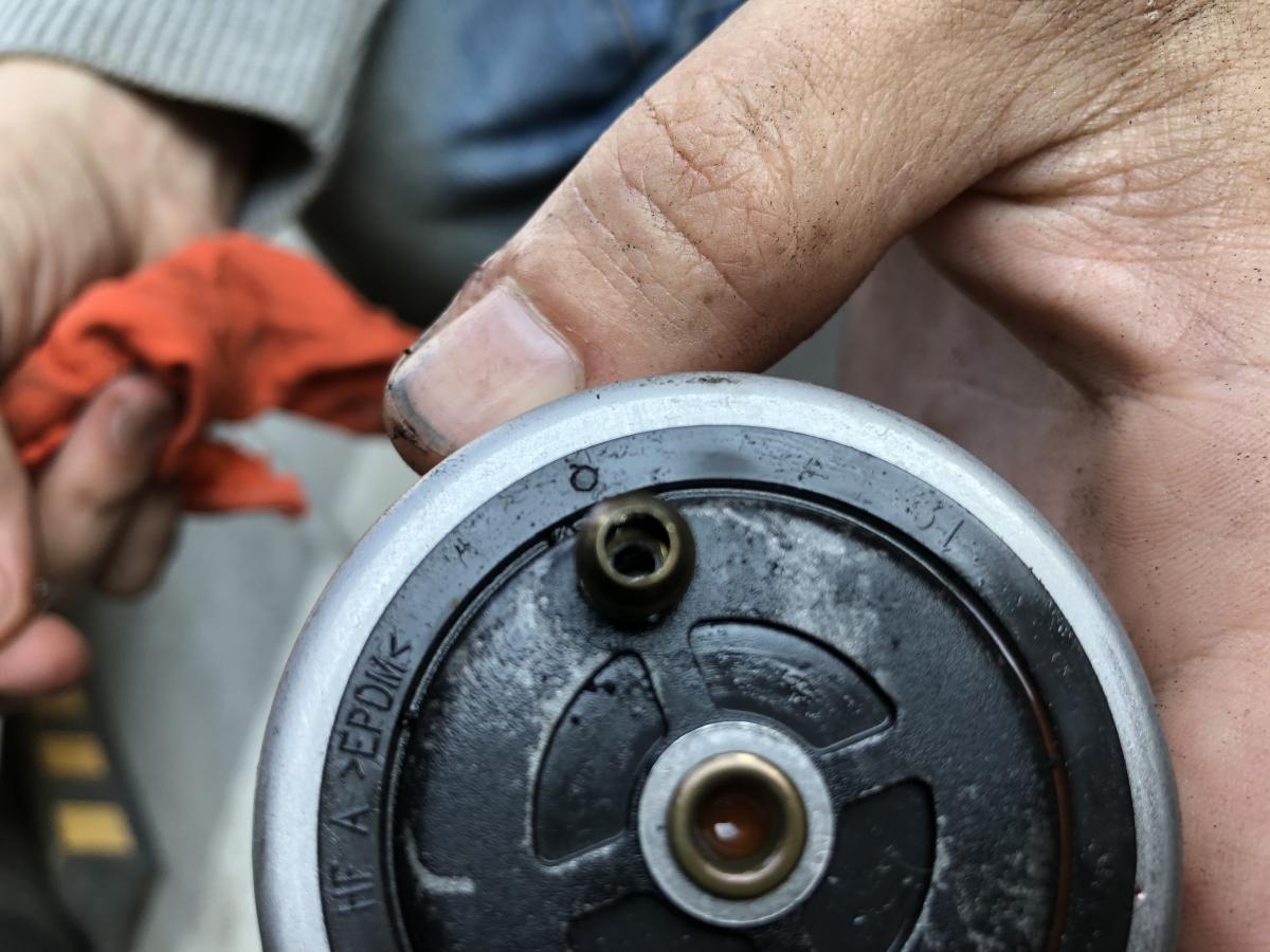

Разобрали, штуцер был забит резиной, полагаю там шарик был резиновый и его от времени раздуло, со всех дырочек торчал, отковыряли, теперь дырка, менять термостат или будет работать?

94810603403 термостат системы охлаждения двигателя

Термостат тут с управлением температурным режимом
Сообщение от kirillov Посмотреть сообщение
Менять конечно

А если не менять? Кипеть будет или не будет нагреваться?
14.08.2021, 19:56   #8
Неисправность будет фиксироваться по недостоверной температуре системы охлаждения двигателя
