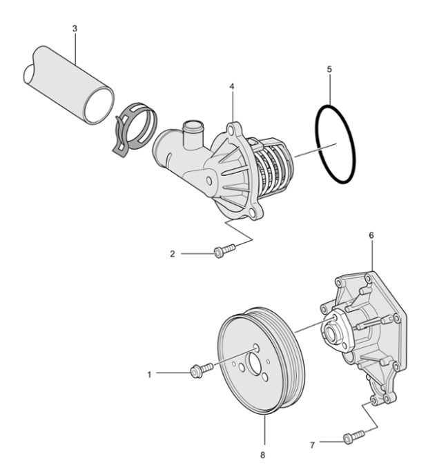

Обзор компонентов регулятора ОЖ и насоса ОЖ
1 Крепежный винт Момент затяжки 23 Nm
2 Крепежный винт Момент затяжки 9 Nm
3 Шланг ОЖ к радиатору сверху справа
4 Соединительный штуцер с регулятором ОЖ
5 Уплотнительное кольцо
6 Насос ОЖ
7 Крепежный винт Момент затяжки 9 Nm
8 Ременный шкив насоса ОЖ

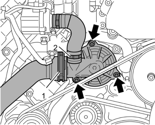

Демонтаж термостата
1 Снимите шланги ОЖ -1- и -2-.
Для снятия пружинных хомутов используйте монтажные клещи.
2 Выверните крепежные винты -стрелки- и снимите соединительный штуцер с регулятором ОЖ.

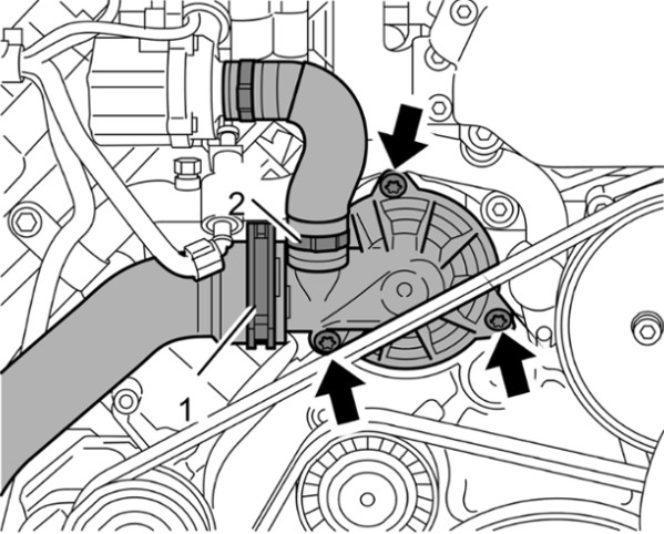

Монтаж термостата
Информация
Заменить уплотнительное кольцо круглого сечения.
Закрепите все соединения шлангов с помощью хомутов для шлангов, которые соответствуют серийным.
1 Очистите поверхность уплотнения.
2 Установите соединительный штуцер с регулятором ОЖ. Затянуть крепежные винты -стрелки-. Момент затяжки 9 Nm
3 Наденьте шланги ОЖ -1- и -2- и смонтируйте пружинные хомуты.
Для монтажа пружинных хомутов используйте монтажные клещи.
