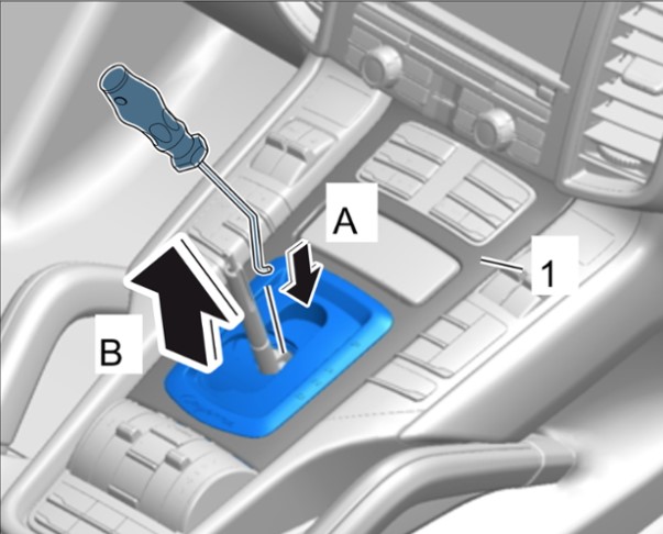

Предварительные работы
1 Снять накладку центральной консоли.
Название: Демонтаж накладки верхней части центр. конс..jpg

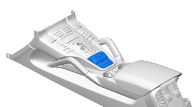

15.07.2023, 20:58   #2
Демонтаж регулятора уровня кузова (переключателя)
Демонтаж регулятора дорожного просвета (переключателя)
Название: Место установки регулятора дорожного просвета (пере.jpg

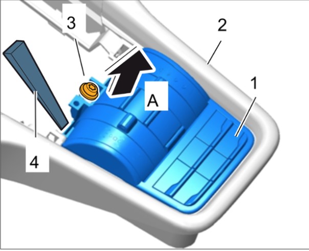

15.07.2023, 20:59   #3
1 Выкрутить крепежный винт -3- переключателя -1- .
2 Осторожно извлечь переключатель -1- с помощью подходящего инструмента -4- , например, пластикового шпателя, из консоли переключателей -2--стрелка- .
Название: Демонтаж переключателя дорожного просвета.jpg

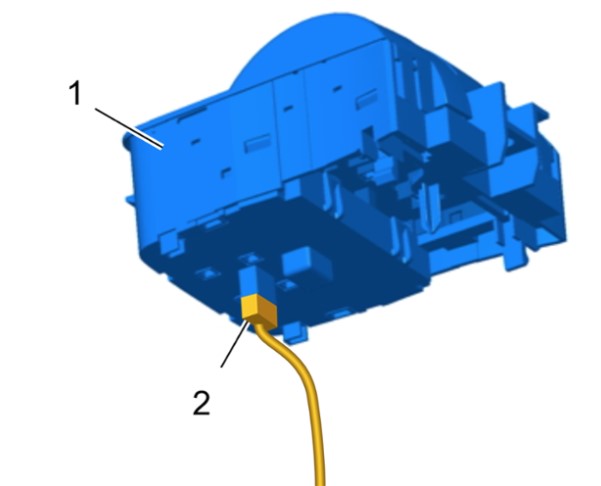

15.07.2023, 21:01   #4
3 Извлечь переключатель -1- и отсоединить электрический разъем -2- .
4 Снять регулятор дорожного просвета (переключатель).
Название: Разъем переключателя.jpg
