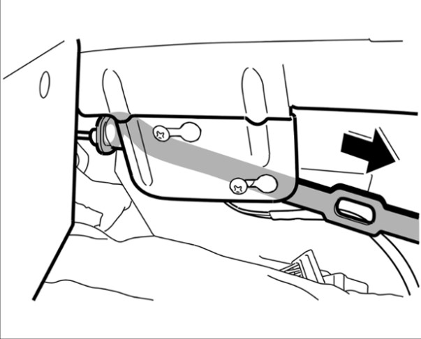

1 Снять крышку обшивки задней правой боковины
2 Снять CD-чейнджер

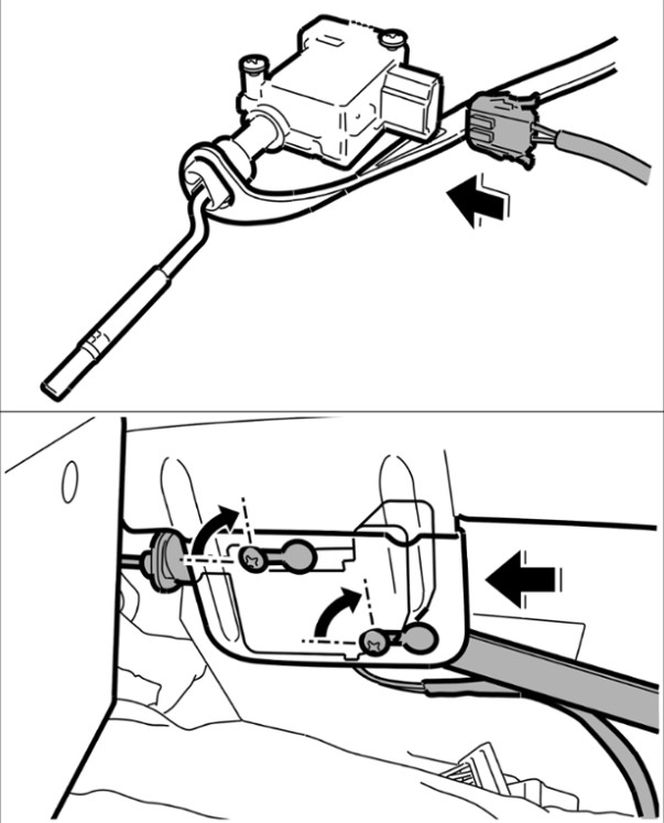

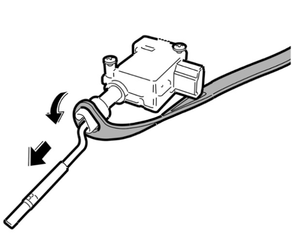

3 Вывернуть и извлечь крепежные винты и вынуть переключающий элемент из листового кронштейна.
4 Сжать разъем и отсоединить его от переключающего элемента.
5 Отсоединить резиновую ленту от аварийного привода переключающего элемента.
ID:	40203   Нажмите на изображение для увеличения

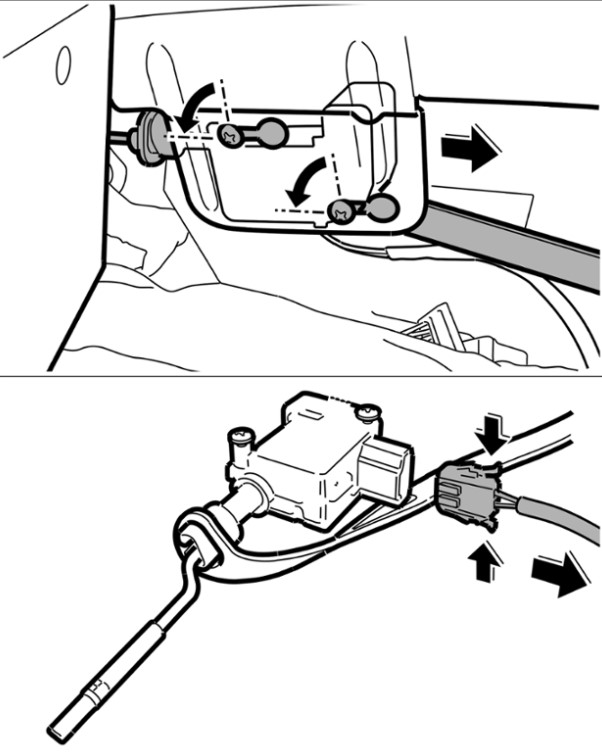

Монтаж элемента переключателя люка топливного бака
1 Вставить резиновую ленту аварийного режима на элементе переключателя.
2 Подсоединить разъем до ощутимого щелчка.
3 Вставить элемент переключателя с обоими крепежными болтами в гнездо и отрегулировать положение. Следить, чтобы стопорный палец вращался в направляющей.
4 Затянуть крепежные болты.
5 Установить CD-чейнджер
6 Установить крышку правой задней боковой обшивки.
ID:	40205   Нажмите на изображение для увеличения

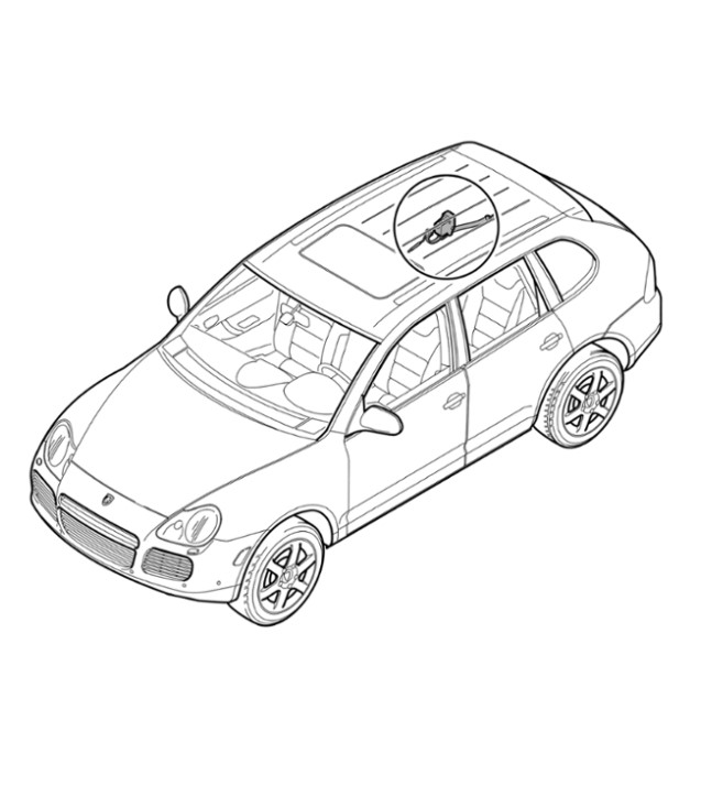

12.02.2021, 22:27   #4
Информация
Аварийный привод
Снять крышку задней правой боковой облицовки.
1 Потянуть за петлю резиновой ленты, пока крышка топливного бака не откроется.
Название: Аварийный привод.jpg
