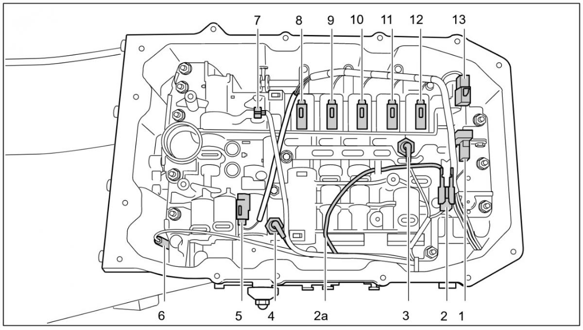

Предварительные работы
Предварительные работы: электрогидравлический блок управления
1 Снять жгут проводки коробки передач.
Обзор: жгут проводки
1 Переключающий эл-магн. клапан (S1)
2 Разъем индуктивного датчика частоты вращения выходного вала
2a Прокладка кабеля индуктивного датчика частоты вращения выходного вала
3 Манометр. выключатель давления масла 2 КПП (в автомобилях 2006 м.г. отсутствует)
4 Манометр. выключатель давления масла 1 КПП (в автомобилях 2006 м.г. отсутствует)
5 Переключающий эл-магн. клапан муфты блокировки гидротрансформатора (модулирующее давление)
6 Индуктивный датчик частоты вращения первичного вала (частота вращ. турбины)
7 Датчик температуры ATF
8 Эл-магн. клапан модулирующего давления (главный)
9 Переключающий эл-магн. клапан C1 (модулирующее давление)
10 Переключающий эл-магн. клапан C3 (модулирующее давление)
11 Переключающий эл-магн. клапан B1 (модулирующее давление)
12 Переключающий эл-магн. клапан C2 (модулирующее давление)
13 Переключающий эл-магн. клапан (S2)

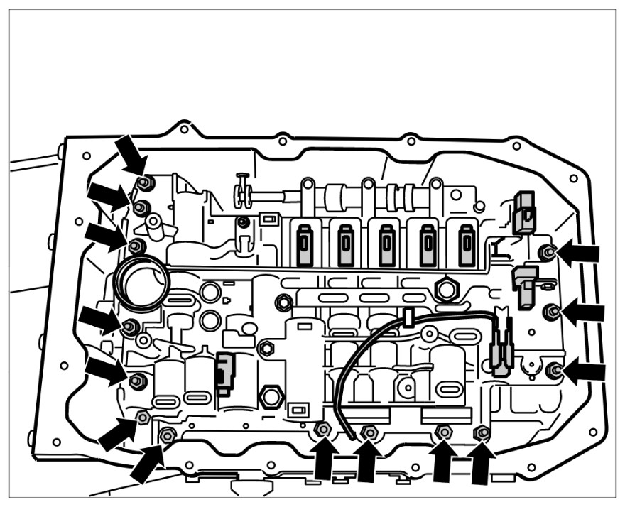

Демонтаж электрогидравлического блока управления
1 Демонтировать электрогидравлический модуль управления. Выкрутить крепежные винты -стрелки- и снять модуль управления.

05.01.2024, 18:07   #3
Монтаж электрогидравлического блока управления
Монтаж электрогидравлического модуля управления
Информация
Винты, затянутые с соответствующим углом затяжки, необходимо заменить.
Информация
При замене электрогидравлического модуля управления необходимо обнулить адаптационные значения блока управления Tiptronic с помощью тестера Porsche.
Демонтаж и монтаж блока управления Tiptronic
1 Установить электрогидравлический модуль управления. Вкрутить новые крепежные винты -стрелка- . предварительная затяжка 8 Nm конечная затяжка 90 Winkel-Grad
