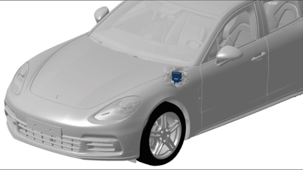

Сообщение от maxpiter1000 Посмотреть сообщение
ошибка Разделительная муфта отсутствие базовой установки P080A
https://forum.cayservice.ru/showthread.php?t=14827
Мои мысли ведут к блоку PDK
Я бы тоже начал с замены блока управления на заведомо исправный
а именно можно ли данный блок перепрошивкой как то реанимировать?
Если есть много времени, можно конечно попробовать
И если не пытаться колдовать с блоком, как его можно заменить в нынешних не простых условиях при отсутствии он Лайн ?
Он нужен?
Название: Место установки блока управления коробки передач (PDK.jpg
