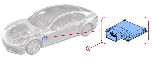

Информация о компонентах и системах
Блок управления электроники коробки передач
Блок управления электроники коробки передач установлен в области стойки А со стороны водителя. Он соединяется со жгутом проводов автомобиля 58-контактным разъемом.
Название: Место установки в автомобиле.jpg

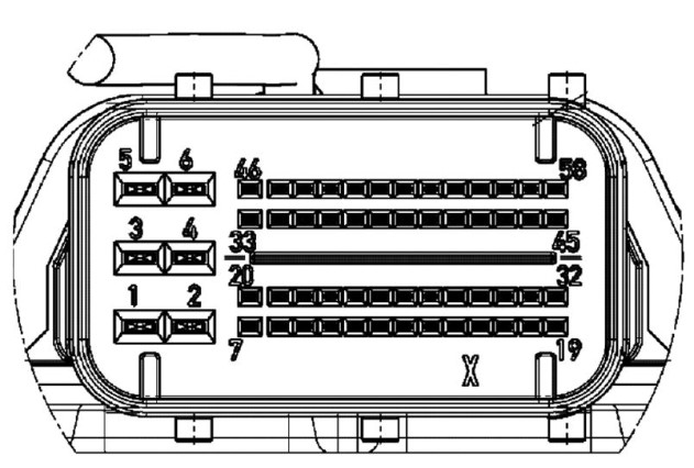

1 Блок управления электроники коробки передач
Название: Вид разъема блока управления электроники коробки пе.jpg

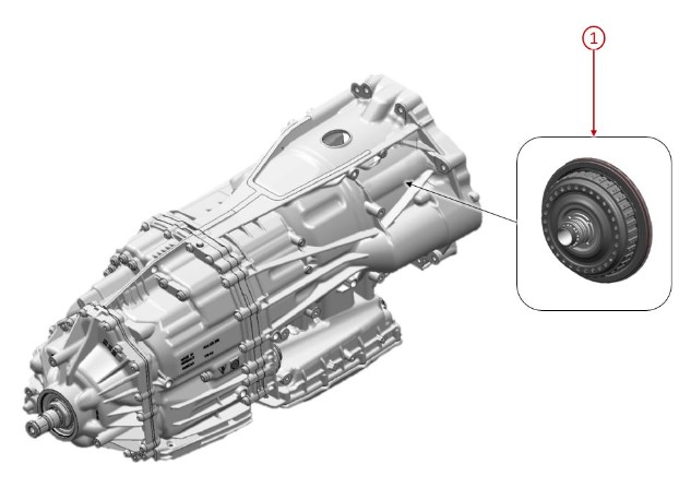

Обзор комплекта сцепления K1 и K2
Для замены сцепления K1 или K2 необходимо заменить всю коробку передач Porsche Doppelkupplung (PDK).
Название: Комплект сцепления K1 и K2.jpg
