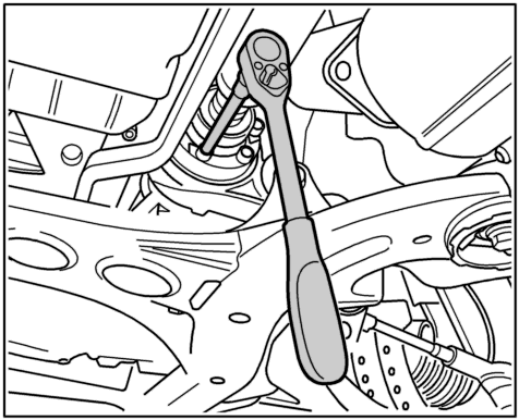

1. Снять защиту двигателя.
Настройка многофункционального переключателя
информация
Для отвинчивания резьбового соединения карданного вала второй механик должен нажимать рабочий тормоз, чтобы блокировать трансмиссию.

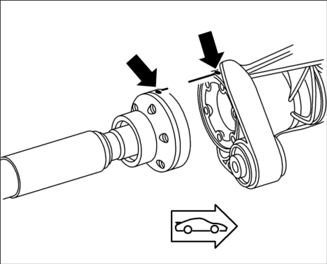

При монтаже цветные метки – точки сопоставления -стрелки- на карданном валу и на фланце главной передачи должны располагаться на одной линии. Благодаря этому, нейтрализуется остаточный дисбаланс компонентов.
При необходимости нанести собственную цветную маркировку.

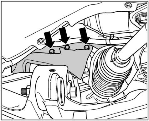

2. Выкрутить три винта -стрелки- защитного щитка на главной передаче полного привода.
3. Отсоединить карданный вал от главной передачи передней оси.
4. Отсоединить защитный щиток от коробки передач. Для этого открутить три крепежных винта -стрелка- .

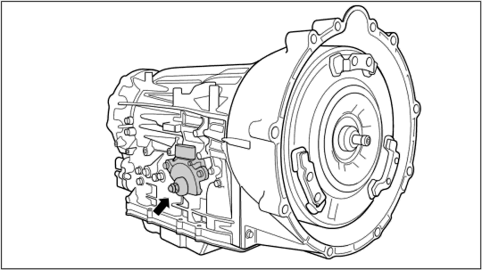

5. Отсоединить компактный разъем на многофункциональном переключателе.

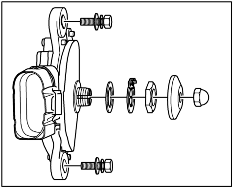

6. Снять колпачковую гайку, колпачок, гайку со стопором и резиновую шайбу многофункционального переключателя.
7. Выкрутить крепежн. винты -стрелка- .
8. Установить на вал специальный инструмент регулировочный инструмент T10173 и зафиксировать на нем винтом -стрелка- .
9. Вкрутить крепежные винты -стрелка- и снять специальный инструмент регулировочный инструмент T10173. → Момент затяжки: 5 Nm
10. Установить колпачковую гайку, колпачок, гайку со стопором и резиновую шайбу многофункционального переключателя. → Момент затяжки: 7 Nm → Момент затяжки: 15 Nm
