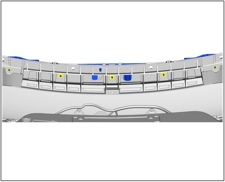

Место монтажа
Название: Место монтажа.jpg

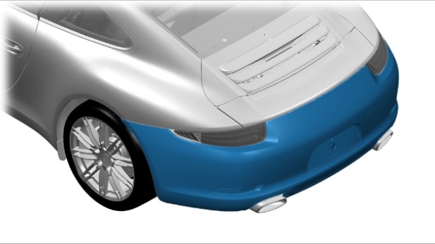

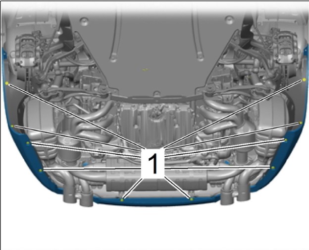

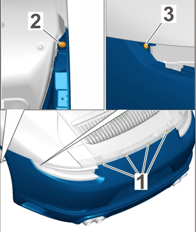

Предварительные работы
1 Снять облицовку задней части кузова.
Название: Место установки облицовки задней части кузова.jpg

Название: Выкручивание верхних винтов.jpg
ID:	72656   Нажмите на изображение для увеличения
Название: Выкручивание нижних винтов.jpg

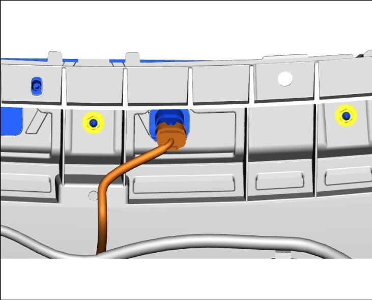

03.12.2023, 18:50   #3
Демонтаж панели отражателя
1 Разблокировать электрический разъем и отсоединить его.
Название: Электрическое штекерное соединение панели отражате.jpg

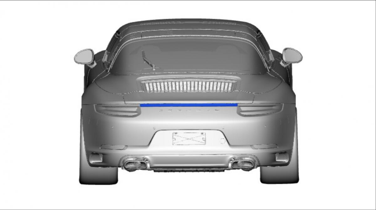

03.12.2023, 18:51   #4
2 Выкрутить винты крепления панели отражателя и извлечь панель отражателя движением вверх.
Название: Винты крепления панели отражателя.jpg
