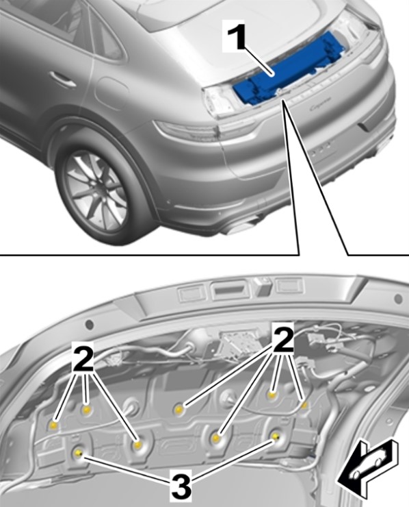

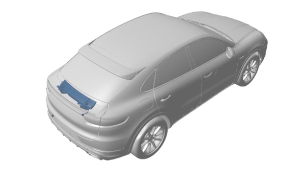

У меня спойлер после 95 км открывается и потом не закрывается сам, вручную тоже с нескольких попыток только закрывается. Подскажите пожалуйста как быть в такой ситуации?

Нужно снять механизм, перебрать, разработать, собрать, откалибровать
Название: Место установки.jpg
ID:	71656   Нажмите на изображение для увеличения
Название: Приводной узел заднего спойлера.jpg
