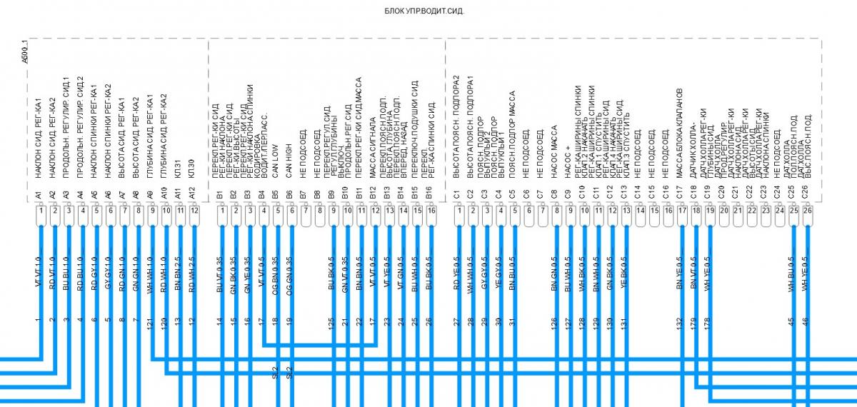

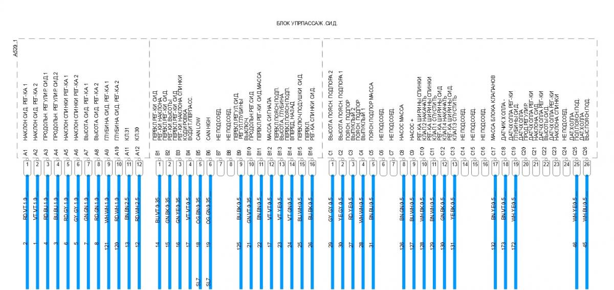

Заменили сидения на 958 с простых на 18 позиционные, сиденья как оказалось с праворукой машины и нужно сделать леворукую
24.07.2024, 12:10   #6
Сообщение от Balu2017 Посмотреть сообщение
День добрый Владимир!
https://forum.cayservice.ru/showthread.php?t=12076
ID:	79529   Нажмите на изображение для увеличения
