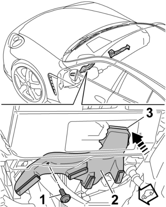

Предварительные работы
1 Снять дефлектор обдува в пространстве для ног спереди со стороны водителя.
Название: Демонтаж дефлектора обдува водителя.jpg

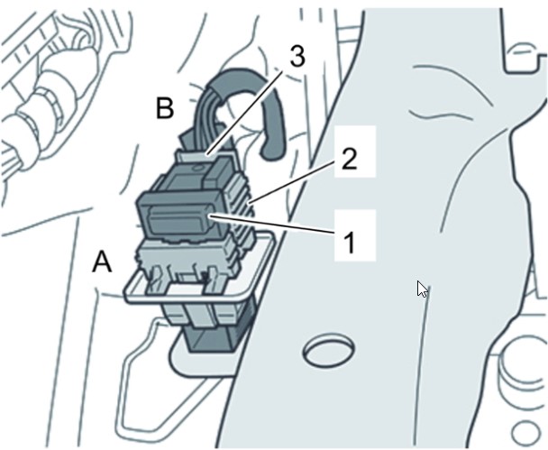

01.07.2023, 20:11   #2
Демонтаж выключателя стоп-сигналов
Информация
Выключатель стоп-сигналов находится в пространстве для ног слева рядом с педалью тормоза.
1 Отсоединить электрическое штекерное соединение -3- .
2 Извлечь выключатель стоп-сигналов -1- из рамки -2- .
3 Разблокировать раму -2- выключателя стоп-сигналов.
4 Выдавить раму -2- вверх из крепежной пластины.
Название: Выключатель стоп-сигналов.jpg

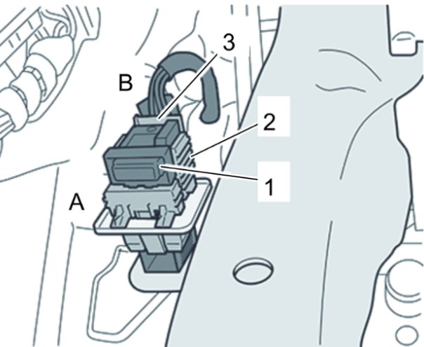

01.07.2023, 20:13   #3
Монтаж выключателя стоп-сигналов
Информация
Датчик выключателя стоп-сигналов работает бесконтактно.
Для правильной работы выключателя должен быть определенный зазор между датчиком и направляющей пластиной на педали тормоза.
Направляющая пластина не должна касаться датчика.
При монтаже следует особенно следить за тем, чтобы педаль тормоза находилась в состоянии покоя.
01.07.2023, 20:14   #4
1 Перед выполнением монтажа выдавить выключатель стоп-сигналов -1- из рамы -2- , пока нижняя сторона не будет находиться заподлицо с рамой.
2 Ввести выключатель стоп-сигналов -1- с рамой -2- сверху в крепежную пластину до ощутимого защелкивания стопорного зажима в крепежной пластине.
3 Подсоединить электрическое штекерное соединение -3- .

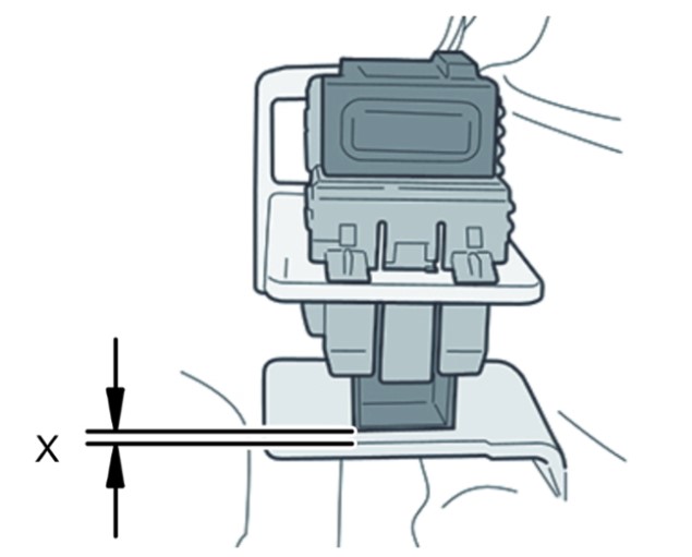

01.07.2023, 20:16   #5
Регулировка выключателя стоп-сигналов
1 Убедиться в том, что педаль тормоза находится в положении покоя.
2 Держать педаль тормоза одной рукой, другой рукой продавливать датчик в раме вниз до соприкосновения поверхности датчика с опорной пластиной на педали тормоза.
Информация
При базовой регулировке между датчиком и опорной пластиной имеется зазор: Установочное значение 2 mm +/- 0,5 mm .
3 Отжать датчик в раме вверх движением назад на 1–2 фиксатора до достижения зазором между датчиком и направляющей пластиной размера -X- .
4 Проверить функционирование.
Название: Регулировка выключателя стоп-сигналов.jpg

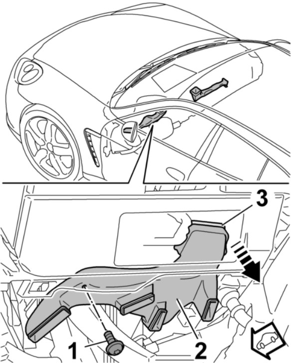

01.07.2023, 20:18   #6
Дополнительные работы
1 Установить дефлектор обдува в пространстве для ног спереди со стороны водителя.
Название: Монтаж дефлектора обдува стороны водителя.jpg
