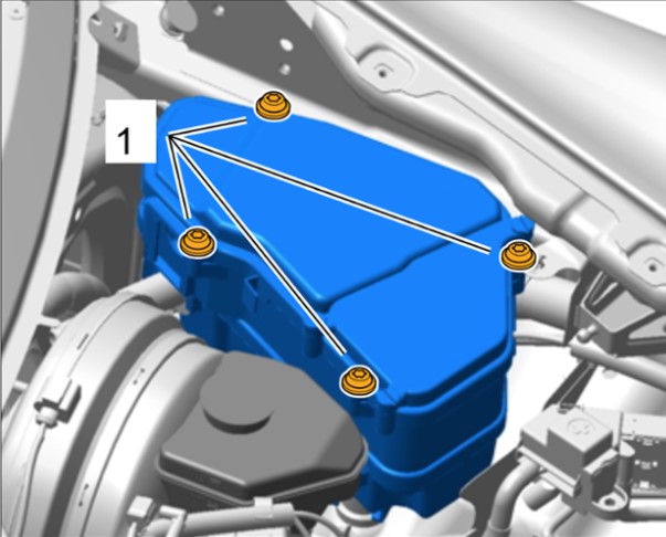

1 Вывернуть четыре крепежных винта -1- крышки блока реле и извлечь крышку.
Название: Снятие крышки блока реле.jpg

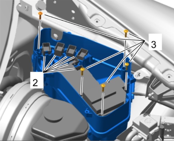

2 Отсоединить все шесть разъемов реле -2- в блоке реле.
3 Вывернуть четыре крепежных винта -3- нижней части блока реле и осторожно вынуть нижнюю часть.
4 Повернуть верхнюю часть блока реле в сторону.

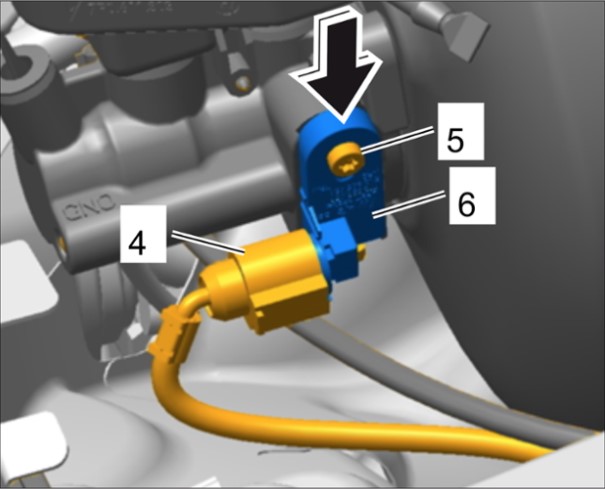

5 Разблокировать электрический разъем -4--a- и отсоединить его.
6 Вывернуть крепежный винт -5- выключателя стоп-сигналов -6-.
Название: Отсоединение разъема выключателя стоп-сигналов.jpg

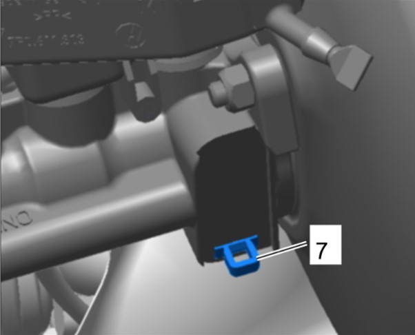

7 Вынуть выключатель стоп-сигналов из направляющей -7- вверх.
Название: Направляющая выключателя стоп-сигналов.jpg

Монтаж выключателя стоп-сигналов
1 Задвинуть выключатель стоп-сигналов в направляющую -7-.

2 Привернуть выключатель стоп-сигналов -6- крепежным винтом -5-.
3 Подсоединить электрический разъем -4- до его ощутимой фиксации.
Название: Монтаж выключателя стоп-сигналов.jpg

7 Расположить крышку блока реле на блоке реле.
8 Привернуть четыре крепежных винта -1- крышки блока реле.
Название: Крышка блока реле.jpg
