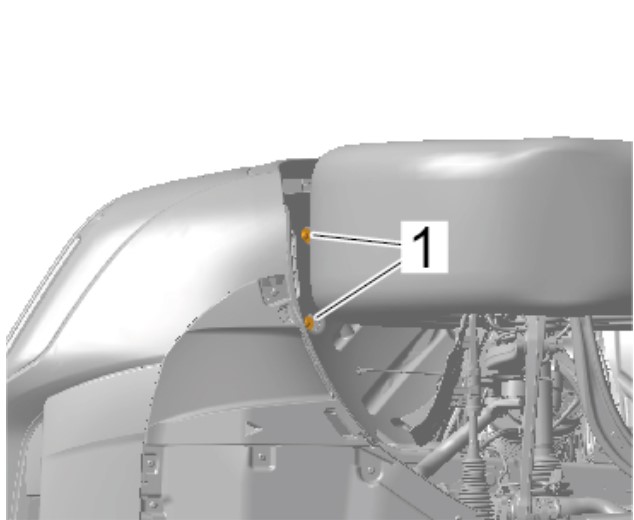

Демонтаж фары
1 Выкрутить крепежные винты фары -1- через подкрылок.
Название: Крепежные винты фары.jpg

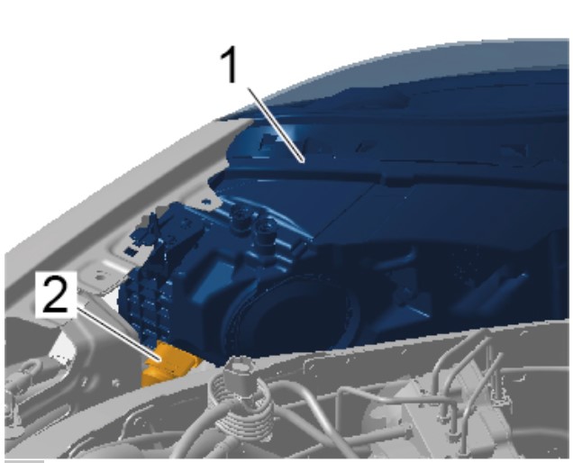

14.06.2023, 22:15   #3
Информация
Во избежание повреждений оклеить или накрыть облицовку передней части кузова в области головных фар.
2 Вытягивать фару -1- до тех пор, пока не будет обеспечен доступ к электрическому штекерному соединению -2- .

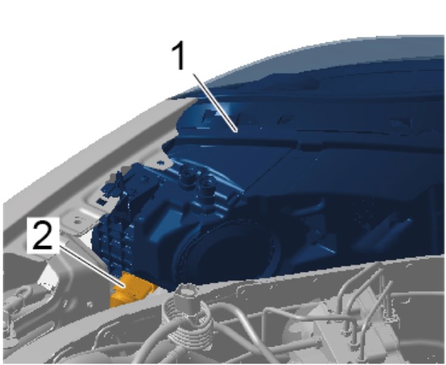

14.06.2023, 22:16   #4
3 Разблокировать и отсоединить электрический разъем -2- .
Название: Электрическое штекерное соединение.jpg

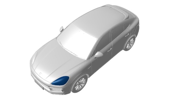

14.06.2023, 22:17   #5
4 Осторожно снять фару -1- движением вперед.

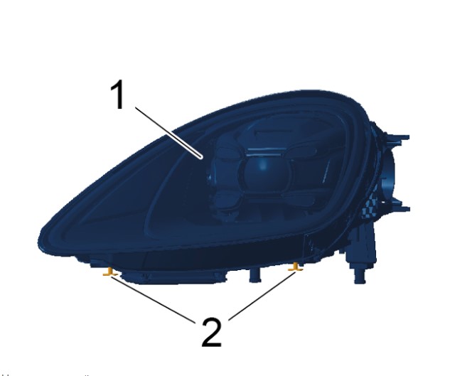

14.06.2023, 22:18   #6
Монтаж фары
Информация
Следить за тем, чтобы при установке фары -1- направляющие пальцы -2- правильно вошли в держатель.
Название: Направляющий палец.jpg

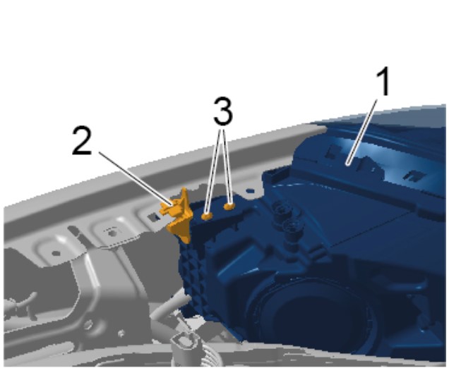

14.06.2023, 22:19   #7
1 Монтаж осуществляется в обратной последовательности, при этом необходимо обратить внимание на следующее:
Затянуть винты крепления фары с моментом Момент затяжки 5 Nm .
Только в случае замены фары
Вставить новую фару -1- в держатель до тех пор, пока скоба -2- не зафиксируется.
Выкрутить крепежные винты -3- и снять скобу -2- с фары -1- .
