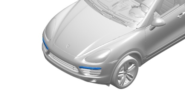

Предварительные работы
1 Снять облицовку передней части кузова.
Демонтаж дополнительной фары
Место установки дополнительной фары
Название: Место установки дополнительной фары.jpg

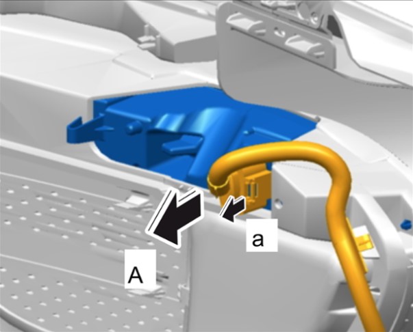

23.12.2022, 22:29   #2
Уведомление
Пики напряжения
Неисправности потребителя или блока управления
Прежде чем отсоединять или отключать потребители, выключить зажигание и вынуть ручной передатчик.
1 Разблокировать электрический разъем -a- и отсоединить его -A-.
Название: Отсоединение разъема дополнительной фары.jpg

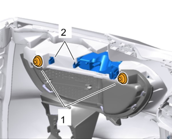

23.12.2022, 22:30   #3
2 Вывернуть два крепежных винта -1-.
3 Снять два зажима -2- и вынуть дополнительную фару вперед из облицовки передней части кузова.
Название: Демонтаж дополнительной фары.jpg

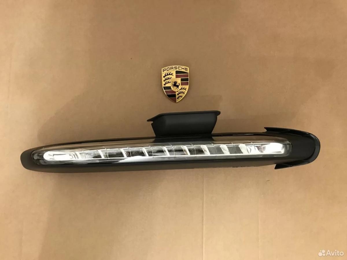

30.07.2024, 15:49   #5
Sali
Добрый день. А если доп. фара от GTS? (наверно и бампер GTS)
То аналогично демонтаж бампера?

30.07.2024, 17:18   #6
Сообщение от Sali Посмотреть сообщение
Для всех 958
