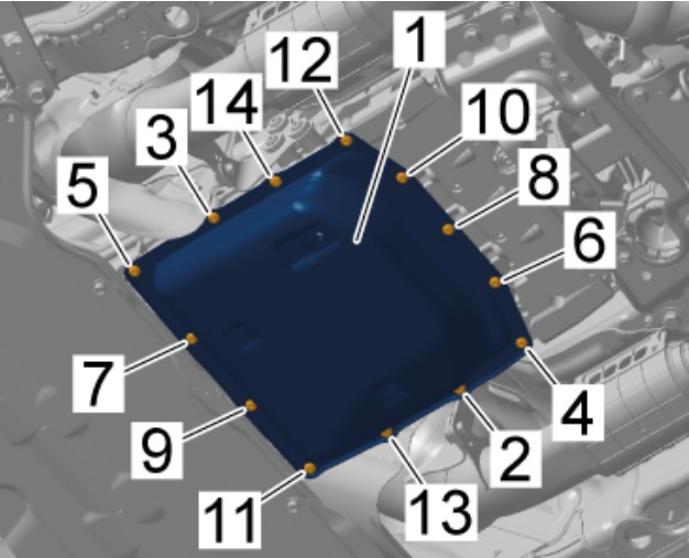

Демонтаж поддона ATF
Демонтаж ванны ATF
Осторожно
Горячая жидкость
Ожоги
Дать жидкости остыть.
1 Демонтаж -1- ванны ATF.
Использовать VAS 6928 - комплект торцовых ключей, 39 шт .
1.1 Выкрутить -С 2 по 14- винты в указанной последовательности.
1.2 Демонтаж -1- ванны ATF.

Монтаж поддона ATF
1 Очистить уплотнительную поверхность на коробке передач.
2 Установить поддон ATF -1- .
2.1 Очистить поверхность уплотнения на поддоне ATF.
2.2 Заменить уплотнение поддона ATF -1- .
2.3 Установить поддон ATF -1- .
2.4 Вкрутить и затянуть новые винты в указанной последовательности -2 по 14- .
Предварительная затяжка 3 Nm
Угол затяжки 60 °
