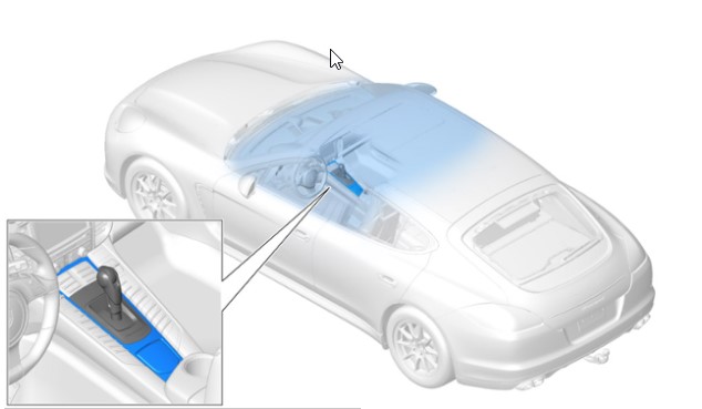

Предварительные работы
1 снять нижнюю часть накладки центральной консоли.
Название: Место установки нижней части накладки центральной к.jpg

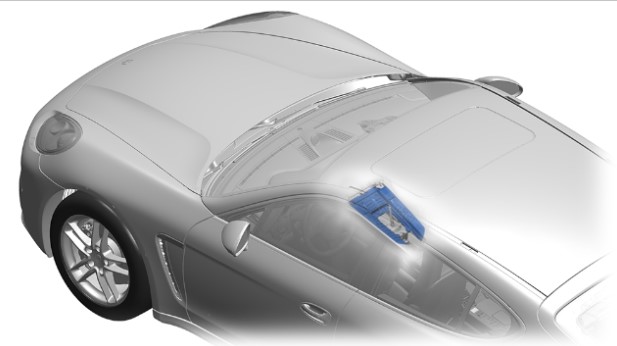

30.01.2023, 23:05   #2
Демонтаж консоли переключателей
Информация
Количество разъемов может варьироваться в зависимости от комплектации.

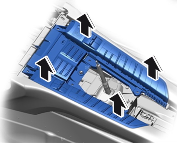

Название: Место установки консоли переключателей.jpg

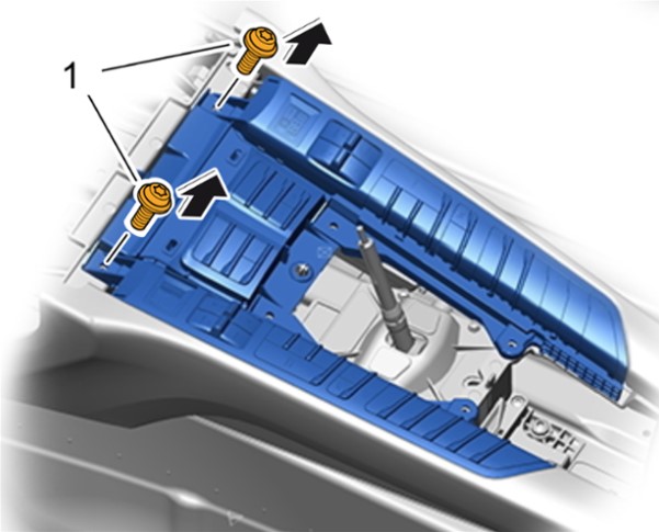

30.01.2023, 23:06   #3
1 Выключить зажигание и вынуть ручной передатчик.
2 Выкрутить два крепежных винта -1- .
Название: Отсоединение крепления консоли переключателей.jpg

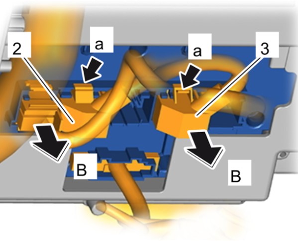

30.01.2023, 23:07   #5
4 Разблокировать штекерные соединения -2- и -3--a- отсоединить их -B- .
Название: Отсоединение штекерных соединений.jpg

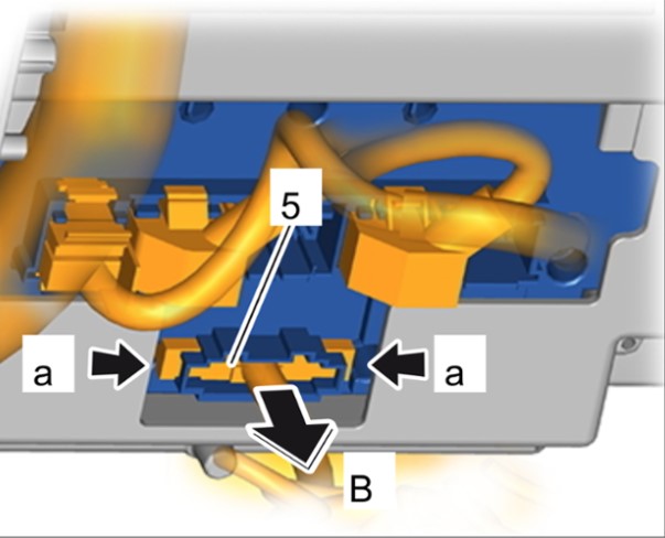

30.01.2023, 23:08   #6
5 Разблокировать штекерное соединение -5- и -a- отсоединить его -B- .
Название: Отсоединение штекерного соединения.jpg
