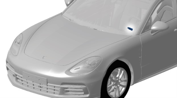

Информация о компонентах
Место установки антенны KESSY центральной консоли спереди
Название: Место установки антенны KESSY.jpg

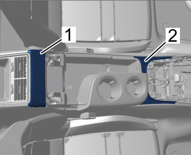

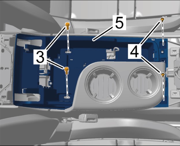

Предварительные работы
1 Снять вещевой ящик.
Название: Отсоединение задней накладки.jpg
ID:	52384   Нажмите на изображение для увеличения
Название: Демонтаж вещевого ящика.jpg

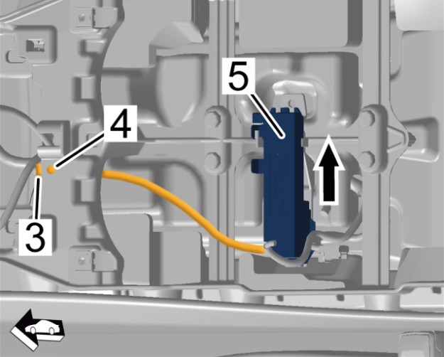

Демонтаж антенны KESSY центральной консоли спереди
1 Разблокировать и отсоединить электрический разъем -3-.
2 Отсоединить держатель провода -4-, а затем антенну Kessy -5- отсоединить -стрелка-.
