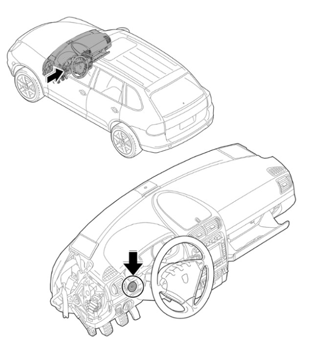

Предварительные работы
1 Снять облицовку под передней панелью слева.
Демонтаж выключателя зажигания
Название: Обзор. выключатель зажигания и стартера.jpg

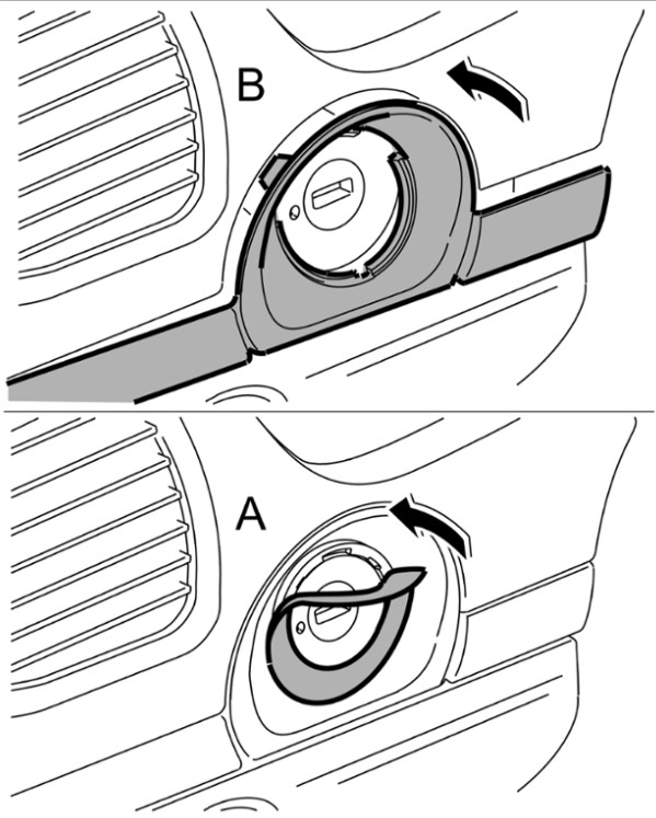

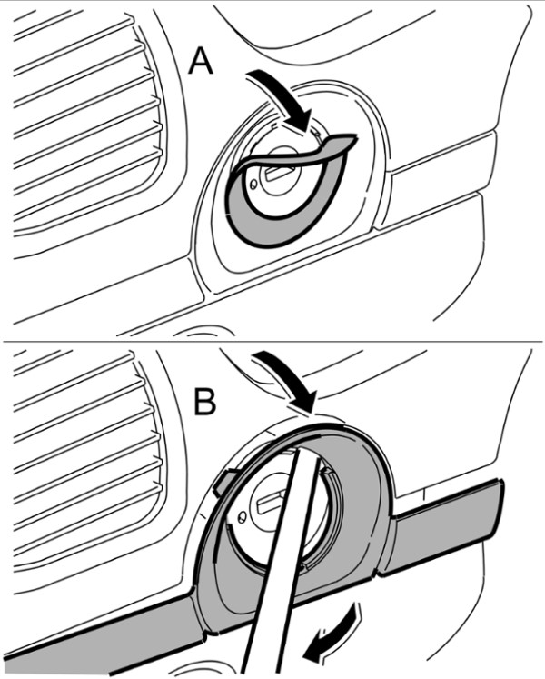

04.12.2022, 21:00   #2
1 Осторожно приподнять резиновую втулку на выключателе зажигания -стрелка A-, например, с помощью отвертки и снять ее.
2 Осторожно извлечь декоративную накладку передней панели -стрелка B- пластиковым шпателем из зажимов. При этом следить за обоими верхними фиксаторами.
Название: Резиновая втулка на выключателе зажигания и стартер.jpg

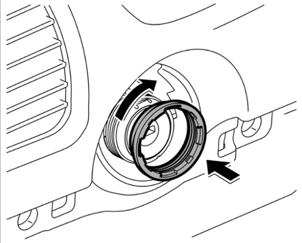

04.12.2022, 21:01   #3
3 Накрутить накидную гайку, например, узким пластиковым шпателем или специальным инструментом T10152 - ключ и выкрутить кольцо с выключателя зажигания.
4 Протолкнуть выключатель зажигания и стартера внутрь и извлечь вниз
Название: Накидная гайка.jpg

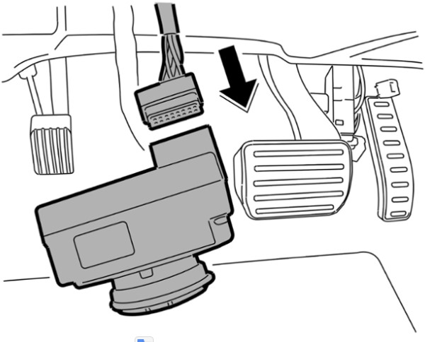

04.12.2022, 21:02   #4

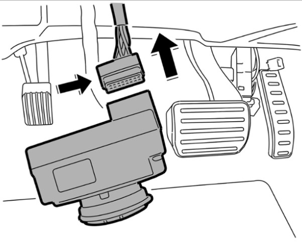

5 Нажать на разъем -стрелка- и снять его с выключателя зажигания.
Название: Извлечение выключателя зажигания и стартера.jpg

Монтаж замка зажигания
1 Подключить разъем к замку зажигания до ощутимой фиксации.
Название: Подключение разъема к замку зажигания.jpg

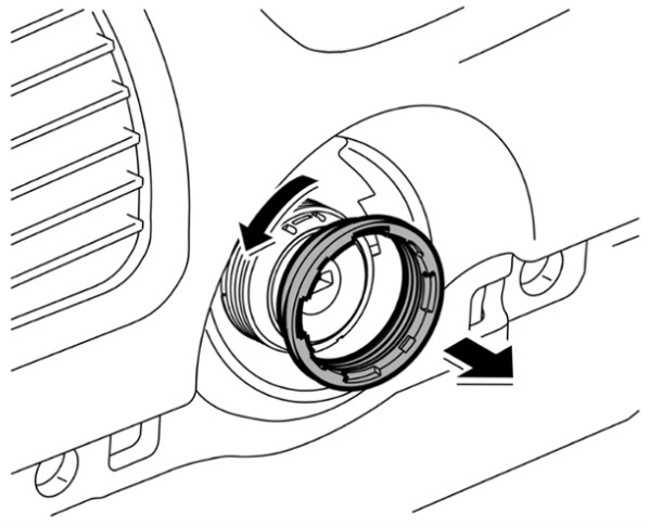

04.12.2022, 21:03   #6
2 Установить выключатель зажигания в переднюю панель. Насадить накидную гайку, еще раз отрегулировать выключатель и затянуть T10152 - ключом. Момент затяжки 1.6 Nm
Название: Установка накидной гайки.jpg

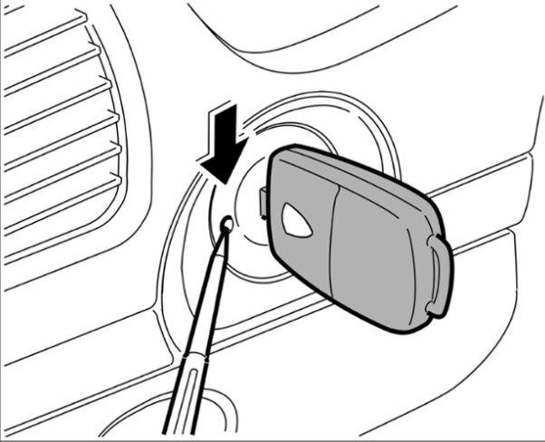

04.12.2022, 21:06   #9

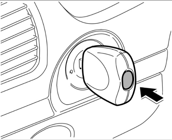

Аварийная разблокировка ключа зажигания
Информация
Например, при малом или недостаточном напряжении АКБ, ключ зажигания можно извлечь в аварийном режиме.
1 Например, шариковой ручкой нажать в отверстие рядом с ключом, повернуть ключ в положение - 0 и извлечь.
Название: Ключ зажигания.jpg
