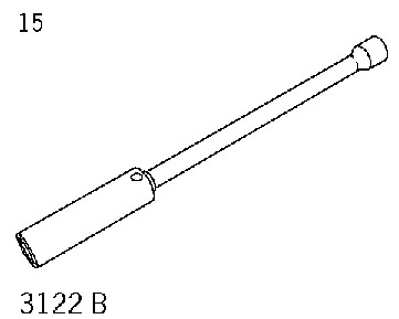

1 Снять свечи с помощью специнструмента свечной ключ. Демонтаж свечей зажигания свечным ключом

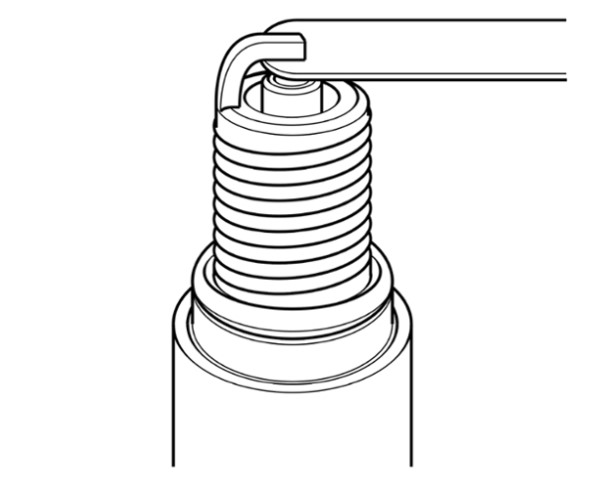

2 Проверить зазор между электродами. номинальное значение 0,9 mm Максимальное значение 1,1 mm Зазор электродов свечи зажигания V6

1 Проверить зазор между электродами. номинальное значение 0,9 mm Максимальное значение 1,1 mm Зазор между электродами свечи зажигания двигателя V6

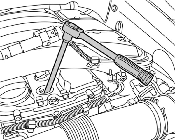

2 Затянуть свечи зажигания с помощью специального инструмента Свечной ключ.Момент затяжки 20 Nm Монтаж свечей зажигания свечным ключом
