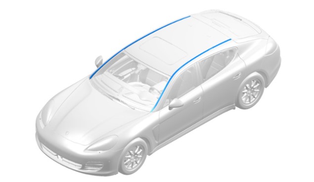

Демонтаж декоративной накладки стыка крыши
Демонтаж рейки крыши
Название: Место установки рейки крыши.jpg

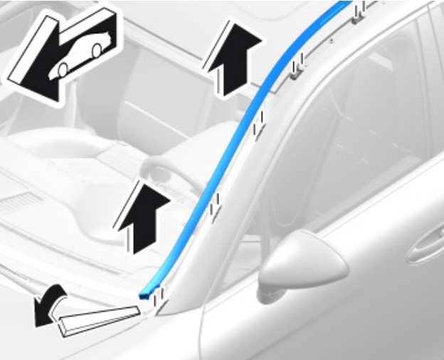

1 Снять накладку стыка крыши.
1.1 Разблокировать рейку крыши на крепежных зажимах спереди с помощью пластикового клина
1.2 Извлечь рейку крыши назад путем разблокирования крепежных зажимов.
Название: Разблокирование рейки крыши.jpg

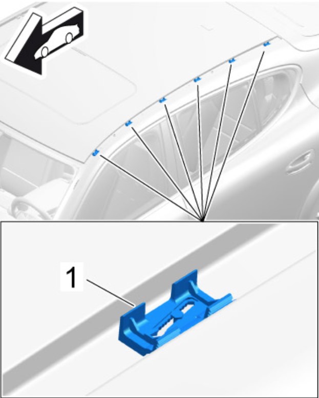

1 Проверить крепежные зажимы -1- на автомобиле и на рейке крыши на повреждение
Название: Крепежный зажим на автомобиле.jpg

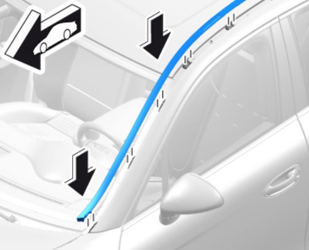

2 Установить рейку крыши.
2.1 Вставить и расположить рейку крыши на крепежных зажимах.
2.2 Защелкнуть рейку крыши.
Название: Защелкивание рейки крыши.jpg
