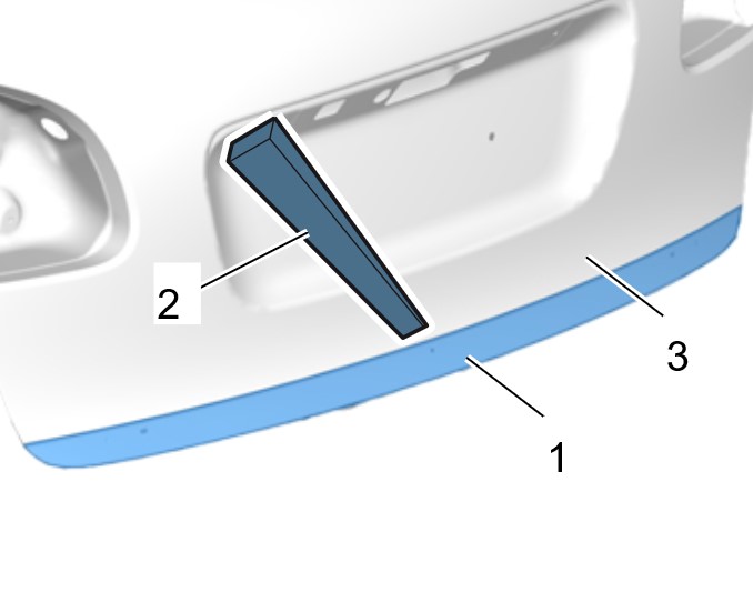

1. Снять декоративную накладку крышки задн.

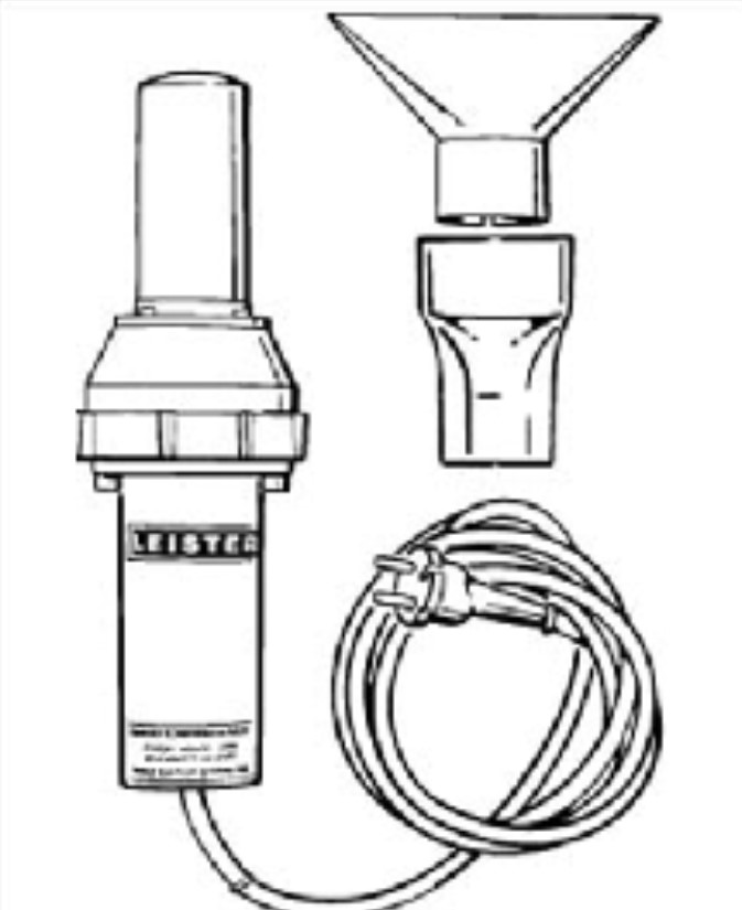

1.1. Разогреть декоративную накладку с помощью промышленного фена Leister-Electron/V.A.G. 1416 VAS product.
1.2. Осторожно отделить декоративную накладку -1- -2- от задней крышки -3- с помощью пластикового клина.
2. Установить декоративную накладку задней крышки.
2.1. Очистить поверхность склеивания изопропиловым спиртом.
2.2. Снять защитную пленку поверхности склеивания декоративной накладки.

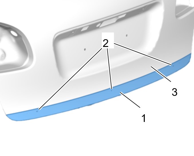

2.3. Расположить декоративную накладку -1- с помощью центровочных штифтов -2- по отношению к крышке -3- .
2.4. Прижать декоративную накладку к задней крышке начиная от середины наружу.

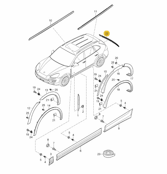

Интересует номер этого молдинга (багажника), только черный от GTS. Вин wp1zzz92zdla04417
04.12.2018, 21:54   #3
Сообщение от AndreyKRG Посмотреть сообщение
95851295501041 молдинг крышки багажника нижний, черный
