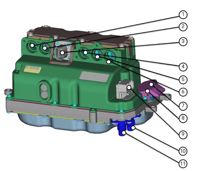

Информация о компонентах
Высоковольтная силовая электроника
1 Масса высоковольтной АКБ (клемма T-)
2 Плюс высоковольтной АКБ (клемма T+)
3 Разъем высоковольтного распределителя (Panamera) — компрессор кондиционера (Cayenne)
4 Электродвигатель, фаза W
5 Электродвигатель, фаза V
6 Электродвигатель, фаза U
7 Масса АКБ 12 В (клемма B-)
8 Плюс АКБ 12 В (клемма B+)
9 28-контактный сигнальный разъем
10 Подача ОЖ
11 Слив ОЖ
Название: Высоковольтная силовая электроника.jpg
