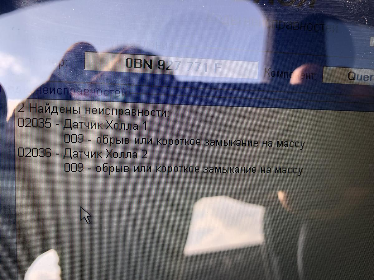

Всем добрый вечер. Кайен Турбо 2010 год, загорелась ошибка блокировки дифференциала, почитали компьютером, есть две ошибки по датчику холла1 и датчику холла2, писало обрыв или короткое замыкание на массу . Номера ошибок 02035 и 02036. Вопрос, где смотреть эти датчики ? Где Стоят они точно ? Может ли окислиться, например , какой разъём на них ? Спасибо за ответ . С уважением.
Нужны корректные коды неисправности. Видимо это диагностическое оборудование расшифровывает их неверно

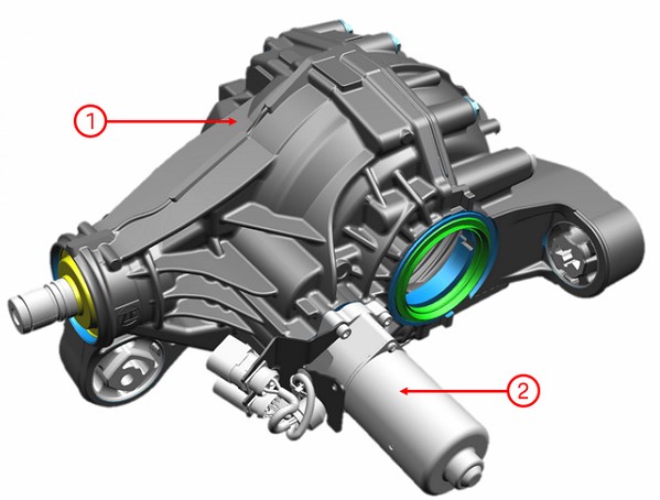

Главная передача задней оси (блокировка межколесного дифференциала с серводвигателем)
Серводвигатель БМКД в основном состоит из следующих компонентов:
Датчик положения 1 и 2 (датчики Холла)
Датчик температуры
Магнитный тормоз
Исполнительный механизм (серводвигатель)
При неисправности одного из компонентов серводвигатель заменяется целиком. Его можно заказать и установить отдельно.
При неисправности главной передачи задней оси ее можно заказать только в комплекте с серводвигателем БМКД.
После замены серводвигателя или блока управления БМКД необходимо выполнить ввод в эксплуатацию. Для этого двигатель внутреннего сгорания автомобиля должен работать на холостом ходу в течение не менее 30 с . Блокировка межколесного дифференциала программируется самостоятельно. Ввод в эксплуатацию с помощью тестера не требуется.
1 Главная передача задней оси (БМКД)
2 Привод блокировки межколесного дифференциала
Название: Главная передача задней оси.jpg

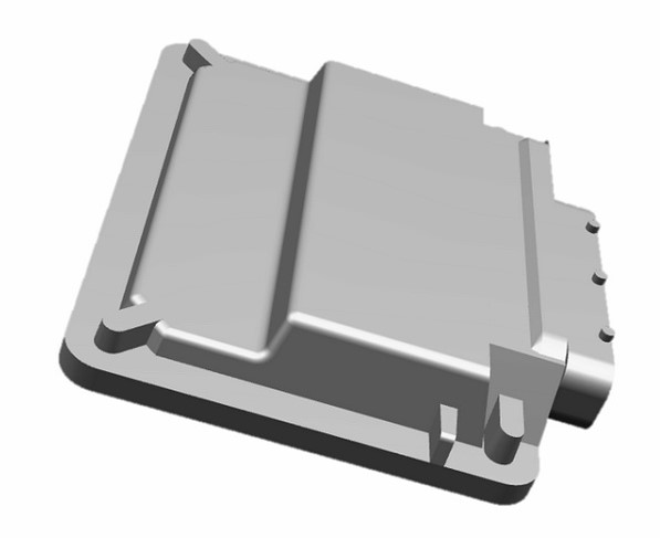

Блок управления блокировки межколесного дифференциала
Блок управления БМКД устанавливается в автомобиле следующим образом:
Macan с 2014 м. г.: багажный отсек сзади слева
Panamera 2010-2016 м. г.: багажный отсек сзади слева
Cayenne 2015-2018 м. г.: под сиденьем переднего пассажира спереди
Блок управления БКМД в случае повреждения можно отдельно заказать и установить.
После замены блока управления БМКД необходимо также выполнить ввод в эксплуатацию на холостом ходу двигателя.
Название: Блок управления блокировки межколесного дифференци.jpg

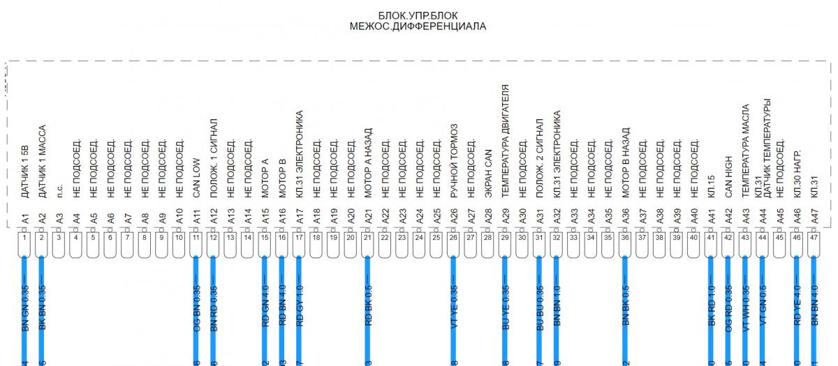

Владимир , может подскажите где можно посмотреть распиновку фишки которая подходит к моторчику блокировки дифференциала ? Хочу найти провода , которые идут на датчики Холла в моторчике. Заранее Спасибо огромное
12.09.2023, 18:30   #10
Сообщение от ats Посмотреть сообщение
WP 1AC 2A27 BLA83 644
Cayenne Turbo (92AAI1)
