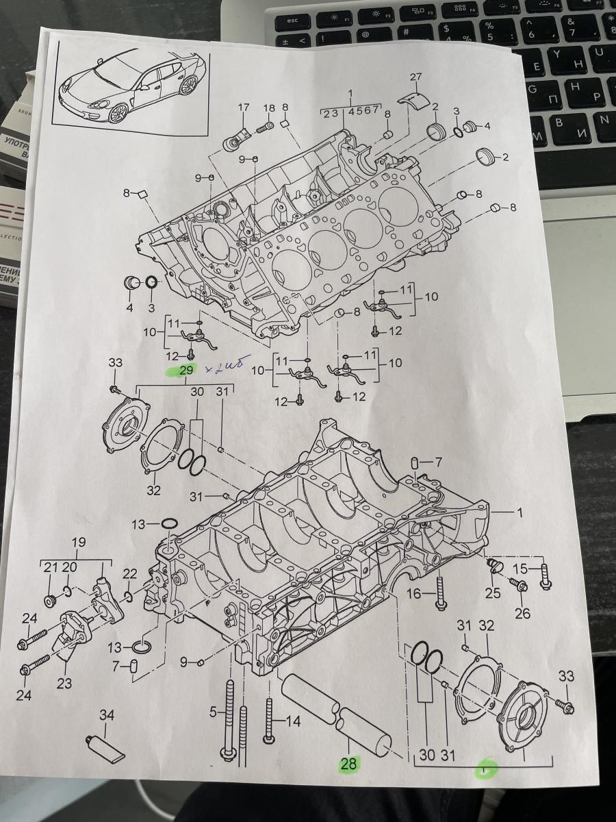

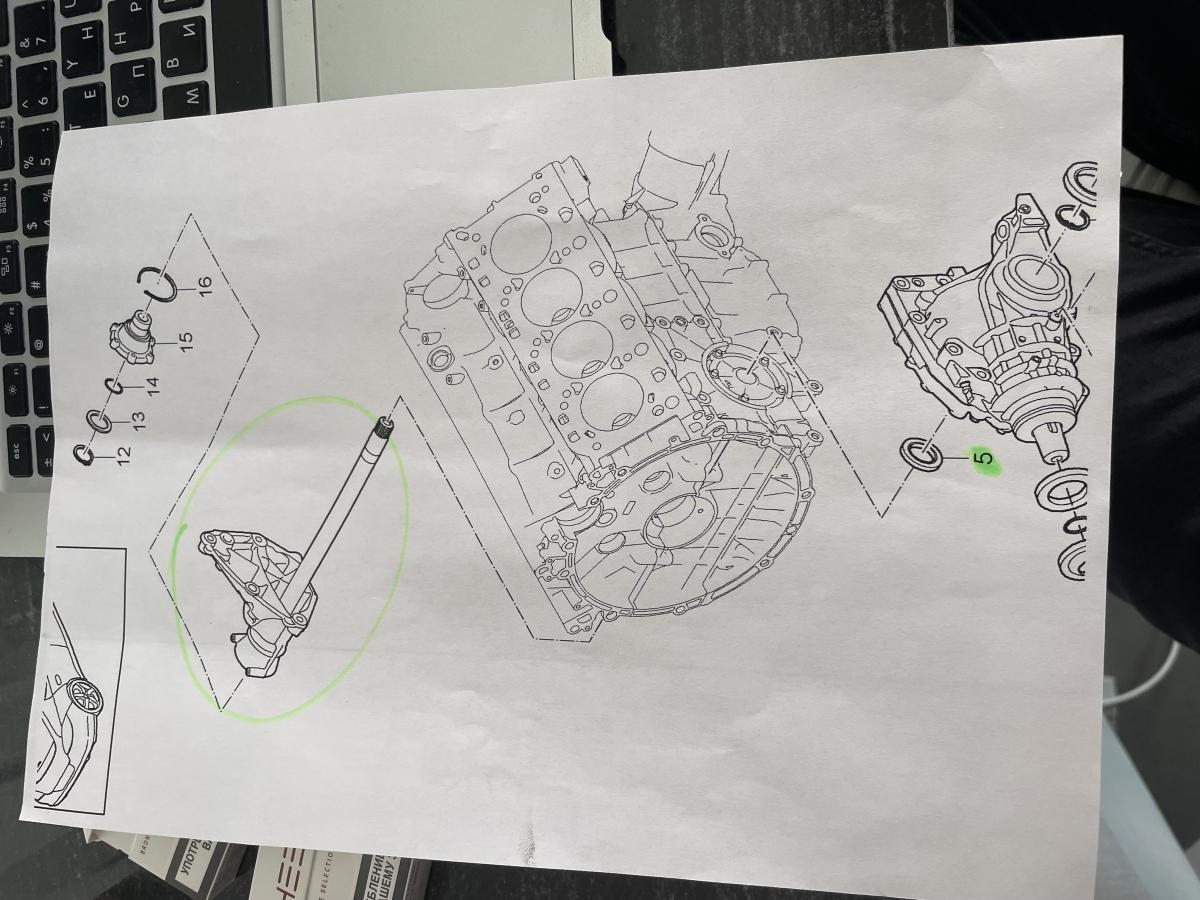

Приветствую, проблема следующая, требуется замена полуоси передней левой, сказали покупать в сборе плюс детали №28, 29 и 5 на фото.
Подходит полуось от панам с другим мотором?
p.s. у нас в Минске купить все это нереал, новое под заказ от 42 дней, может есть возможность у кого нибудь предать в Беларусь?

Доброго времени суток Владимир подскажите можно ли заменить подшипник полуоси которая обведена зелёным на фото выше по месту без снятия мотора и ? И ещё вопрос может ли издавать этот подшипник треск ? Сам привод имеет на мой взгляд большой люфты районе соединения трипойда

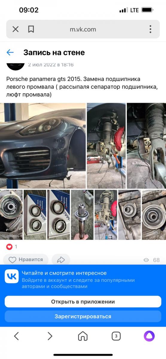

Доброго дня Владимир да поснимали все что могло издавать такие звуки, с низу все зашиты открутили пыльники и тд термоэкраны которые на выхлопе сняли остались только те которые на выпуске стоят но по характеру звука это не они, вот прикреплю фотографию где проходит этот ремонт, там звук цикличный как будто не хватает Шариков в подшипнике я бы снял вам на видео но на ходу я думаю что не понятно будет из за звуков посторонних, просто ну уже не на что думать что может издавать такой звук вот по этому хотим снять промвал, весь низ простучали выхлоп и все соединения колеса посторонних звуков нету
