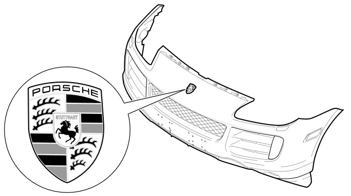

Конечно вопрос для Владимира Маркина.
Как установить эмблему на бампер 957S?
Внутри "пазов" мешают "выступы".
Демонтаж и монтаж переднего герба
Предварительные работы
1. Демонтаж облицовки передней части кузова
Демонтаж герба
Демонтаж логотипа

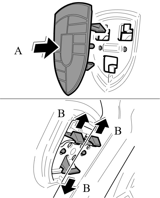

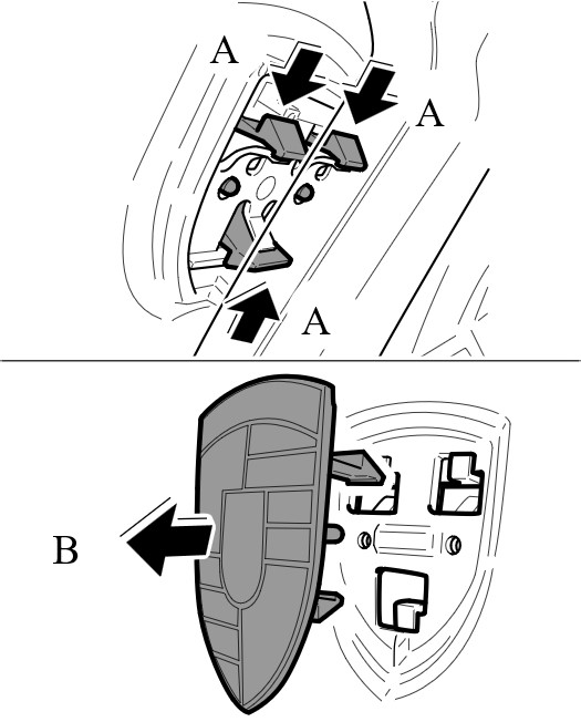

1. Снять логотип.
1.1. Разблокировать фиксаторы логотипа на внутренней стороне облицовки передней части кузова -стрелки A- .
1.2. Снять логотип с внешней стороны облицовки передней части кузова -стрелка B- .

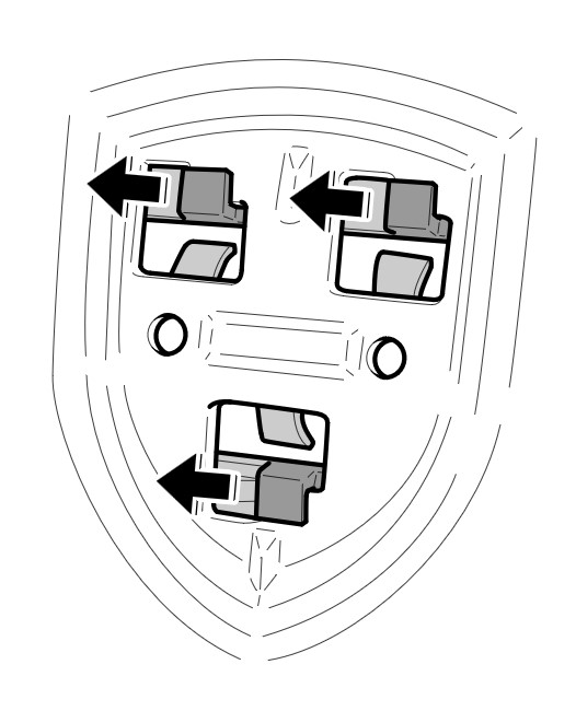

2. Сдвинуть кронштейн логотипа влево -стрелки- и извлечь его назад из облицовки передней части кузова.

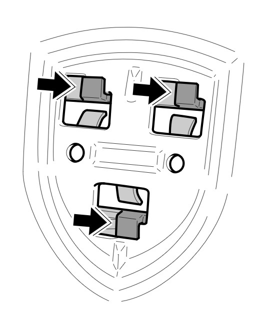

1. Установить крепеж герба сзади в облицовку передней части кузова и переместить его вправо -стрелки- .
2. Вставить герб в облицовку передней части кузова -стрелка A- , пока фиксаторы отчетливо не сработают -стрелки B- .
