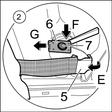

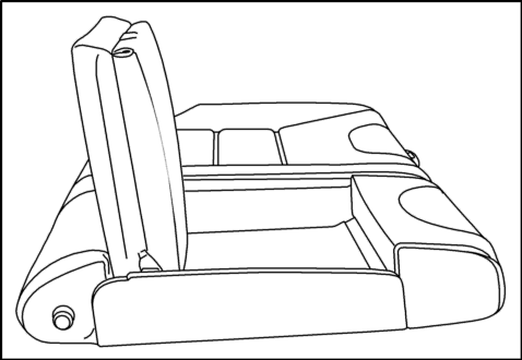

Демонтаж и монтаж заднего подлокотника с обивкой
1. Снять спинку сиденья.
2. Снять облицовку подлокотника: Откинуть подлокотник -1- -стрелка A- .
3. Извлечь накладку подлокотника -2- через раму спинки сиденья -стрелка B- .

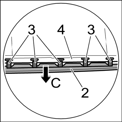

4. Расфиксировать фиксирующие язычки -3- накладки подлокотника -2- к раме спинки сиденья -4- -стрелка C- и извлечь ее вниз -стрелка D- .

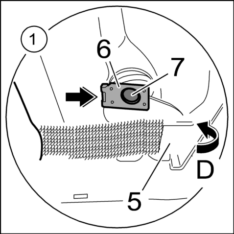

5. Снять хомут обивки -5- -стрелка E- .
6. Разблокировать крепежную скобу -6- с помощью пластикового клина -стрелка F- и снять через болт -7- -стрелка G- .

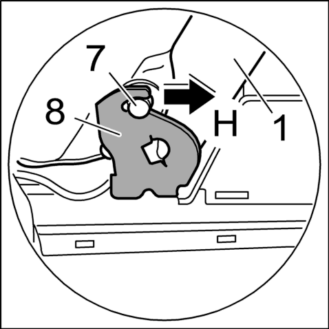

7. Закрыть подлокотник с обивкой -1- примерно на 45° и извлечь вместе с болтом -7- из направляющей -8- -стрелка H- .

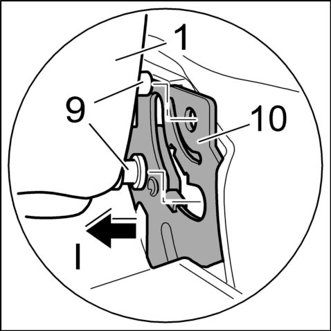

8. Подлокотник с обивкой -1- с болтом -9- извлечь из направляющей -10- и снять -стрелка I- .

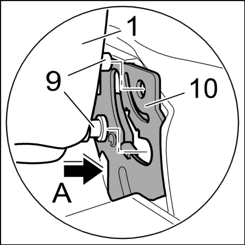

Монтаж заднего подлокотника с обивкой
1. Установить задний подлокотник с обивкой: Установить подлокотник с обивкой -1- штифтами -9- в направляющую -10- -стрелка A- .

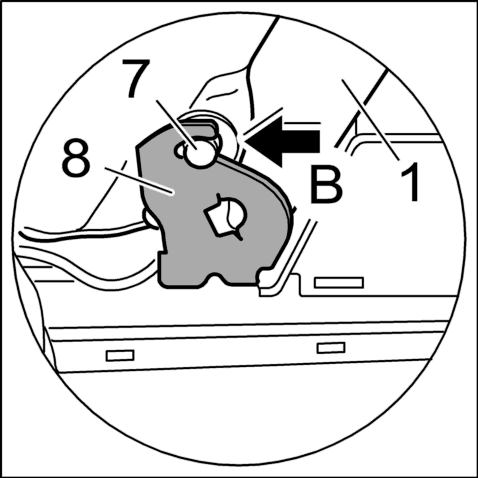

2. Установить подлокотник с обивкой -1- штифтом -7- в направляющую -8- и вставить -стрелка B- .
3. Провести удерживающую скобу -6- над штифтом -7- до ее полной фиксации -стрелка C- .
4. Установить крепежную ленту обивки -5- -стрелка D- .

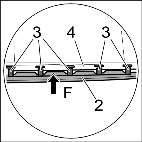

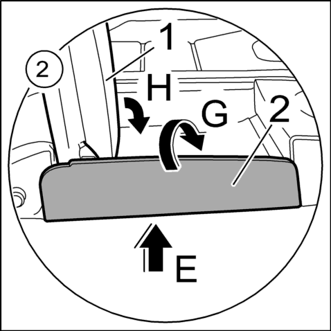

5. Установка накладки подлокотника: Накладку подлокотника -2- вставить снизу -стрелка E- и закрепить фиксаторами -3- на каркасе спинки -стрелка F- .
6. Повернуть накладку подлокотника -2- через каркас спинки сиденья -стрелка G- .
7. Подлокотник с обивкой -1- сложить -стрелка H- .
