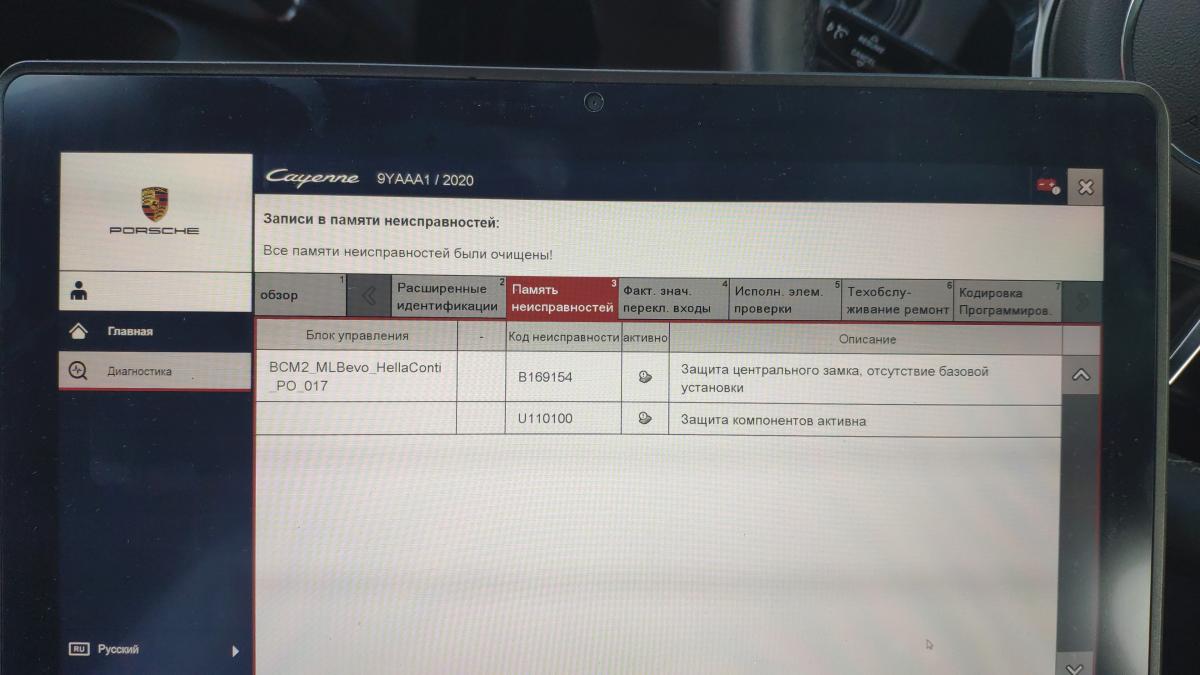

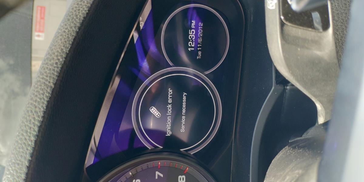

Подскажите по ошибке
Куда копать?

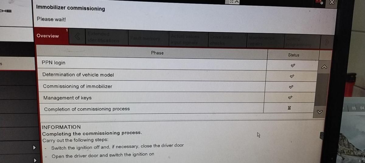

Вопрос: ключи на Porsche вяжутся без включения зажигания онлайном?
Зависает на последнем шаге

08.06.2021, 15:39   #6
Сообщение от WladimirGW Посмотреть сообщение
Там сам PIWIS ведет по процедуре. Внимательно посмотрите
Для программирования, например, блока управления DME, электроники задней части кузова (BCM сзади), блока управления электрической блокировки рулевого механизма или ручного передатчика (ключа), требуются все ручные передатчики (ключи).
Ручные передатчики (ключи), которые не программируются в ходе данного процесса, больше не распознаются автомобилем.
08.06.2021, 15:44   #7
Подключить тестер к автомобилю и запустить его. Включить зажигание.
Поместите оригинальный ручной передатчик на считывающее устройство аварийного запуска Считывающее устройство аварийного запуска.
При необходимости выбрать тип автомобиля.
В разделе Обзор выбрать блок управления электроники задней части кузова. Затем нажать клавишу F12. Следует создать протокол анализа автомобиля (FAP)? Затем нажать клавишу F11.
Выбрать Кодирование/программирование.
Выбрать Автоматическое кодирование. Затем нажать клавишу F12.
В тестере отображается сообщение: Кодирование завершено успешно. Затем нажать F12.
В Обзоре открыть Дополнительное меню с помощью клавиши F7.
Выбрать Ввод иммобилайзера в эксплуатацию. Затем нажать клавишу F12.
Соблюдать указания и инструкции тестера.
Запрограммировать иммобилайзер с помощью меню.
Выбрать Ввод в эксплуатацию защиты компонентов. Нажать F12.
Запрограммировать защиту компонентов с помощью меню.
С помощью клавиши F11 вернуться в “Обзор”.
В разделе Обзор выбрать блок управления электроники задней части кузова. Нажать F12.
Выбрать Техобслуживание/ремонт.
Выбрать активацию центрального замка. Нажать F12.
Выполнить калибровку комбинированного датчика.
В Обзоре выбрать блок управления Подушка безопасности. Затем нажать клавишу F12.
Выбрать калибровку комбинированного датчика. Затем нажать клавишу F12
Соблюдать предупредительные указания и инструкции тестера. Запустить с помощью клавиши F8.
Вернуться в раздел "Обзор". Затем нажать клавишу F12
Выполнить калибровку заднего спойлера.
Выполнить калибровку панорамной крыши и солнцезащитной шторки при их наличии.
Запрограммировать концевые упоры рулевого механизма с усилителем только в автомобилях P-HEV.
Считать память неисправностей, при необходимости очистить ее.
Завершить работу диагностического приложения. Выключить зажигание. Отсоединить тестер от автомобиля.
Функциональная проверка: заблокировать, открыть автомобиль и запустить двигатель с помощью всех ручных передатчиков.

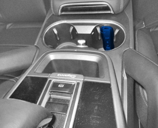

Название: Считывающее устройство аварийного запуска.jpg
09.06.2021, 08:53   #8
WladimirGW
Благодарю , иммо ввёлся в эксплуатацию
